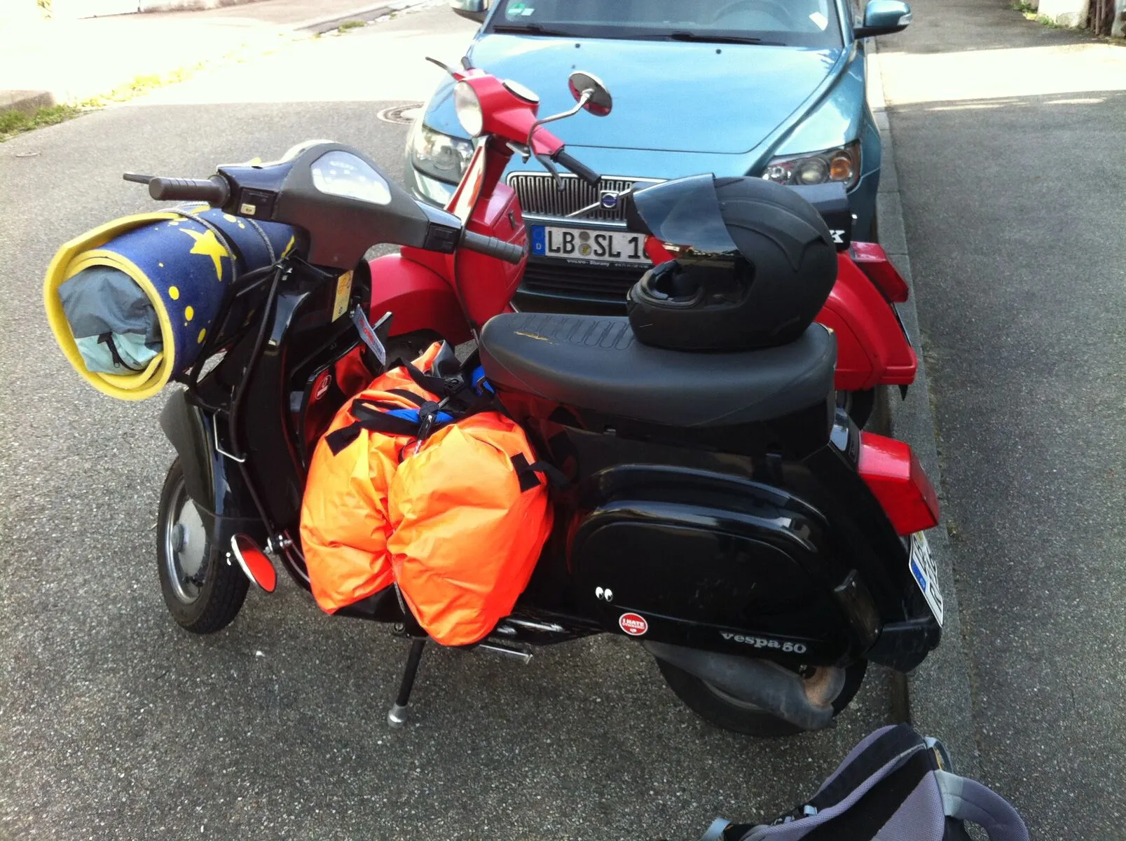

    ich bin guter dinge das sie mittlerweile komplett ist :D
    wie gesagt: Sie hat nen funken. Spannungsgelger sollte noch in die werkzeugbox geschraubt sein.
    ralftypische improvisation die oft skuril wirkt? - was meinst du :D:rolleyes: (denke grade an die reiz-anreise )

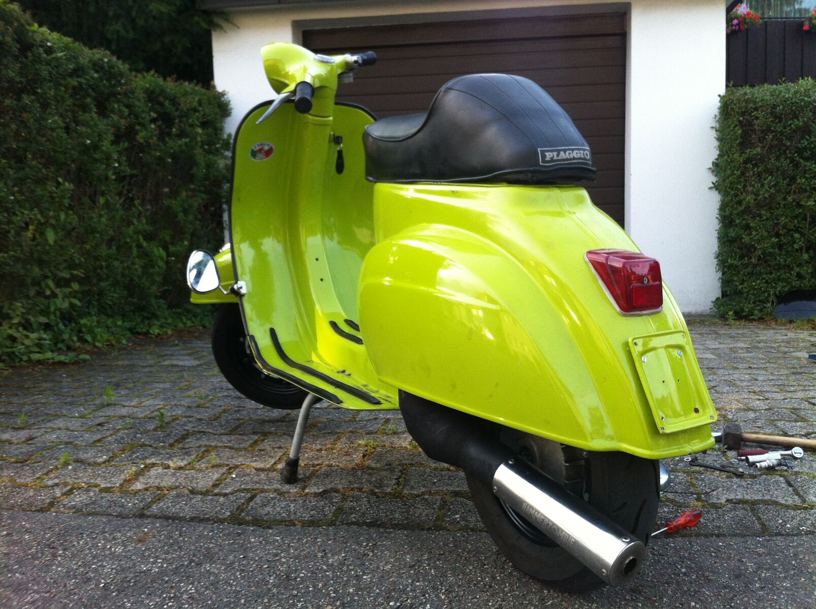

    Update: Heute war first kick. 10 tritte für die richtige, grobe, vergasereinstellung und dann war er da! - saugut.
    ZZP abblitzen, Vergaser einstellen und rein damit in den roller. bitte herr, lass mich einen tüffer finden der das einträgt :D

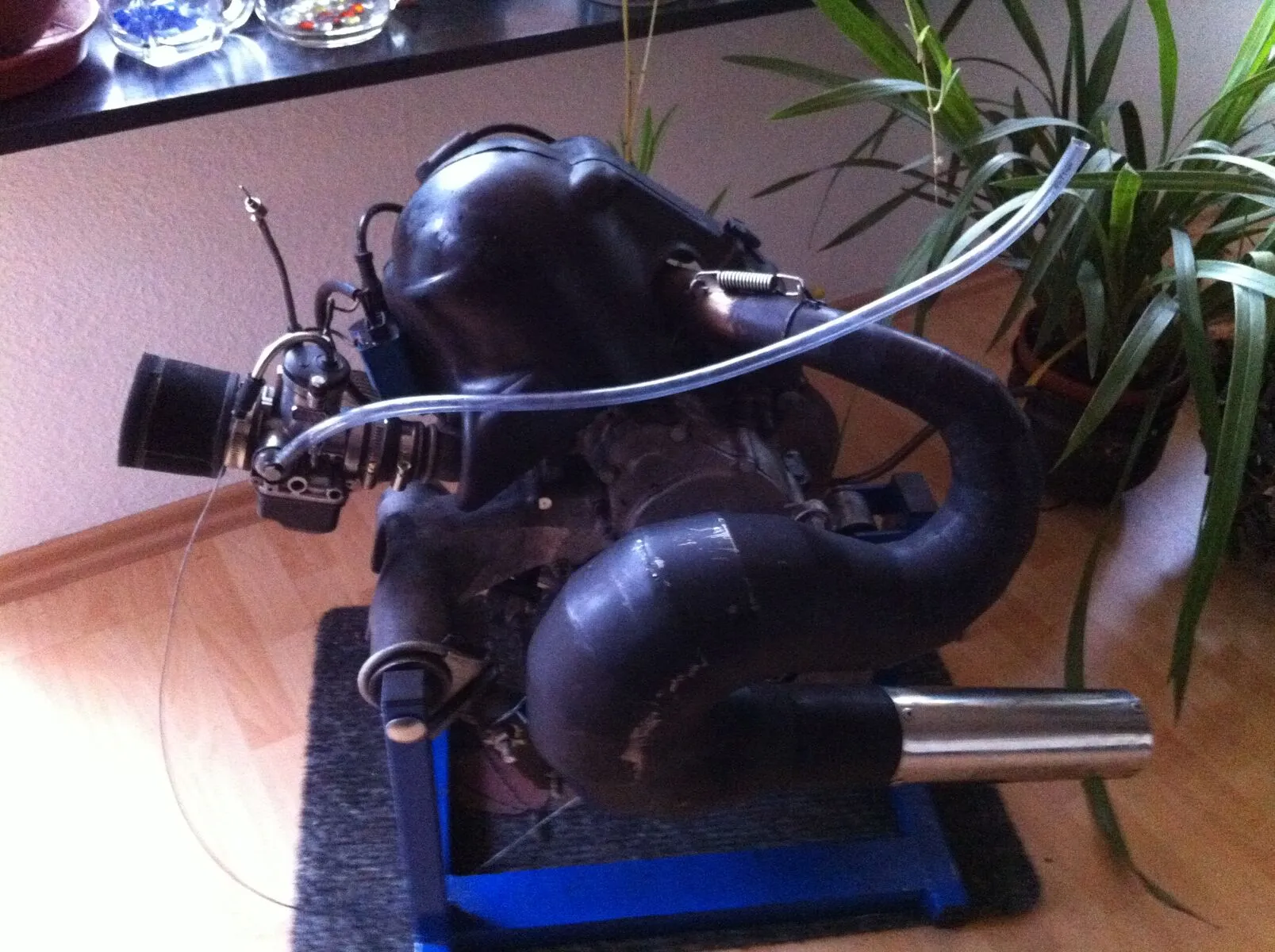

    Sagenhaft. Ich hab doch tatsächlich mehr als 3 Monate gebraucht um das ding zu implantieren und anzuschließen. Heute, am regnerischen samstag, hab ich das irgendwie geschafft. Angeschlossen und abgeblitzt, ewig gekickt, ewig geschoben... - bis auf ein paar knaller kam nix.
    Polrad meiner xl2 runter, hier rauf, ein kick.... -läuft.
    Ist untenrum viel zu fett, vor reso, im reso, und oben raus aber verdammt gut unterwegs! Zweiter geht mal eben locker flockig bis 80, mehr war in der kurzen 30er Zone ohne eingestelle bremsen und nicht trennende kupplung einfach nicht drin. :D
    Aktuell ist eine 120er HD im 30er dello verbaut. Nadel wird auf magerer gestellt, abdüsen werde ich auch noch ein wenig.
    Die Begeisterung bleibt. Der Reso ist einfach lieblich :love:
