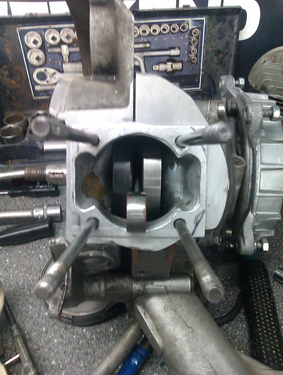

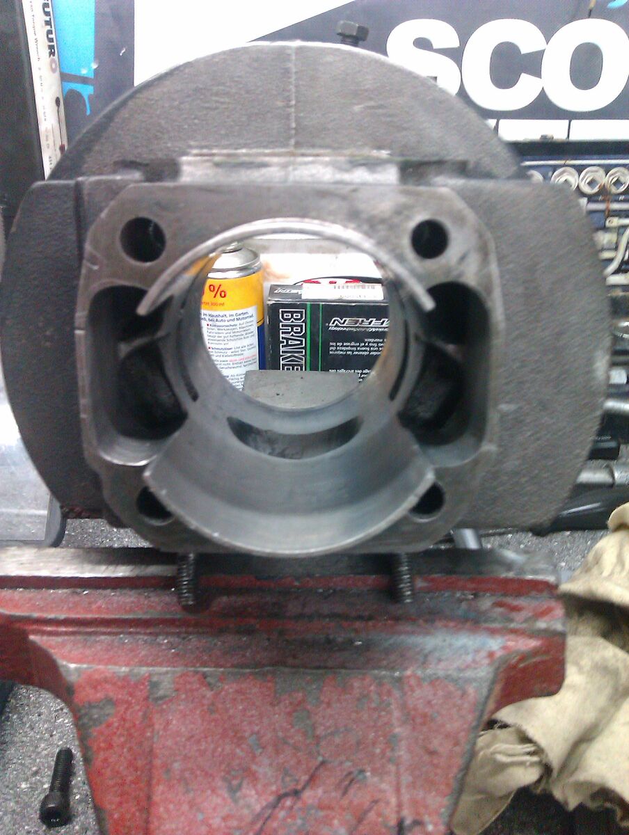

    Überströmer aufgeschweißt, Kurbelkammer gespindelt, Verschlußzapfen für Gehäuseansauger eingebaut.
    Siehe Bilder.
    Also hab heute mid dem Motor angefangen.
    Überströmer angepasst, 9mm Spacer, Kurbelwelle BGM 54/105 eingebaut.
    Mit MMW Kopf habe ich eine Quetschkante von 0.9.
    (Mit Dichtung bzw. dichtungsmittel sollte ich auf 1,0-1.1 kommen)
    Steuerzeiten 174-123- VA. 26
    Was nun?

    Ich hatte mir mal nen Malossi aufgebaut , quasi das gleiche Setup wie Du. RD350 Membran,KW 54/105 , 32´er KOSO, Franz. Hatte so um die 23 PS und sehr schönes Band. Bei mir hat der den 4. nicht gezogen,das dürfte bei Dir mit dem kurzen 4. klappen.
    Quetsche mit 0.9mm find ich dürftig,den Auslass mit 174 auch. Ich würd an deiner Stelle 9,5mm Spacer drunterlegen Auslasszeiten messen und auf ca. 185 bringen,der Franz kann das :thumbup: (falls Unterlegen nich reicht kannste ja noch kurz den Dremel reinhalten). Dann würd ich den Zylinder oben abdrehen das Du auf 1,2mm Quetsche kommst.
    So hatte ich meinen gebaut,lief absolut Stabil.
    Vergaser würd ich Mindestens nen 32´er nehmen + mind. 30´er Ansauger,sonst verschenkst Du einiges.Ach ja , ne Tassinari wär auch nicht schlecht ;)

    Danke für den Tip!
    Hast Du Bilder von deinen Überströmern?
