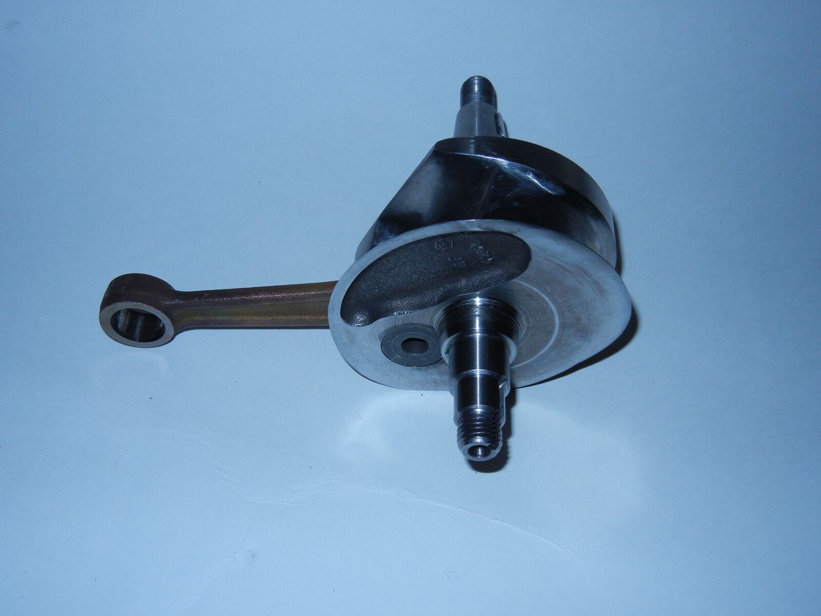

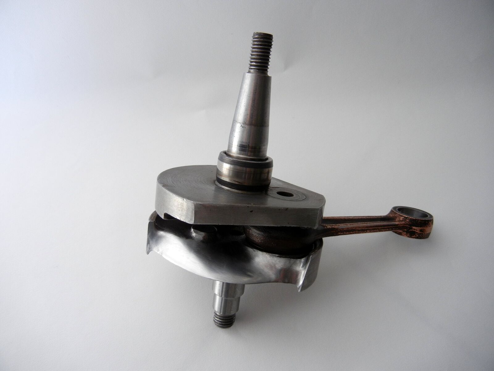

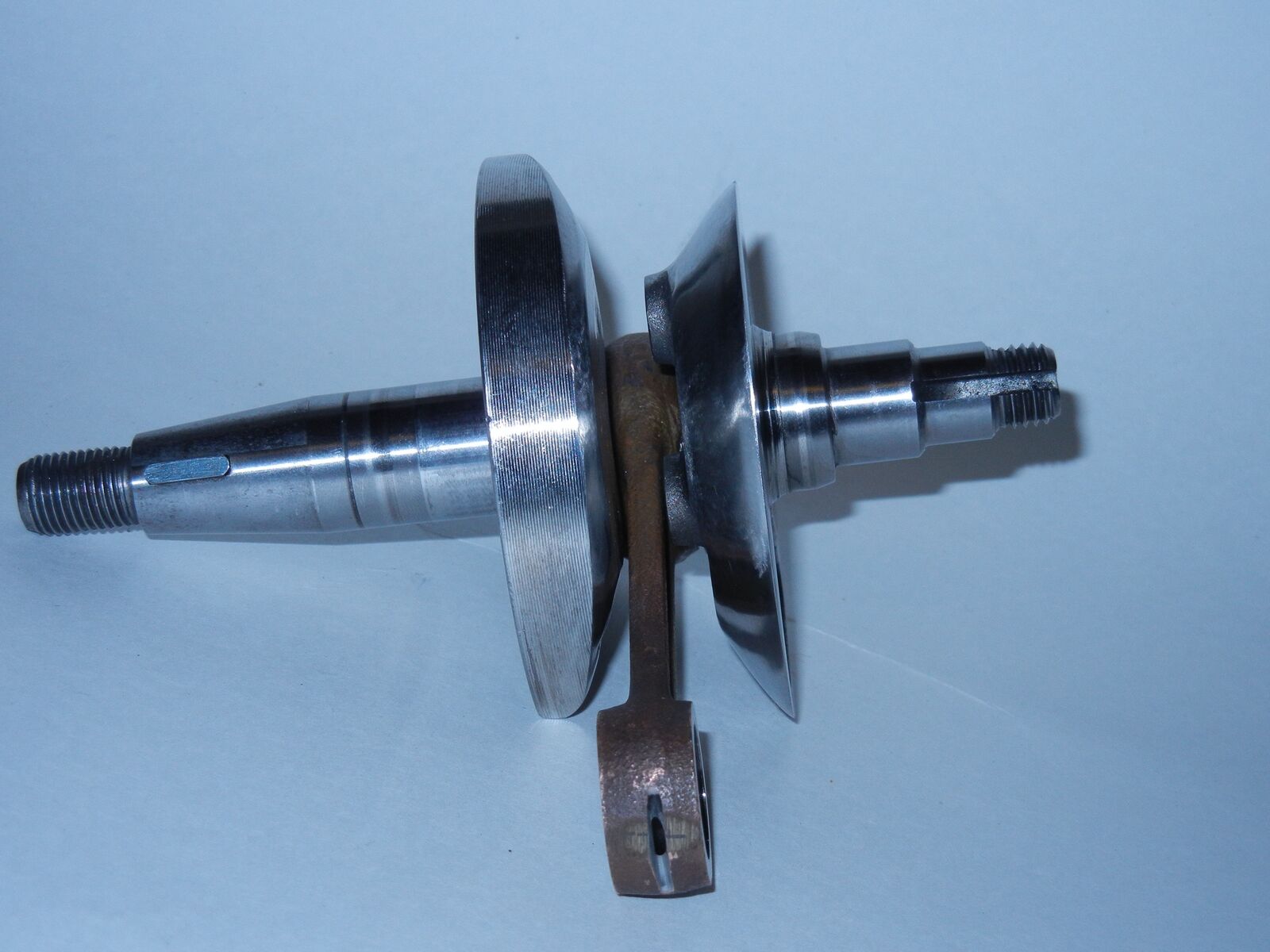

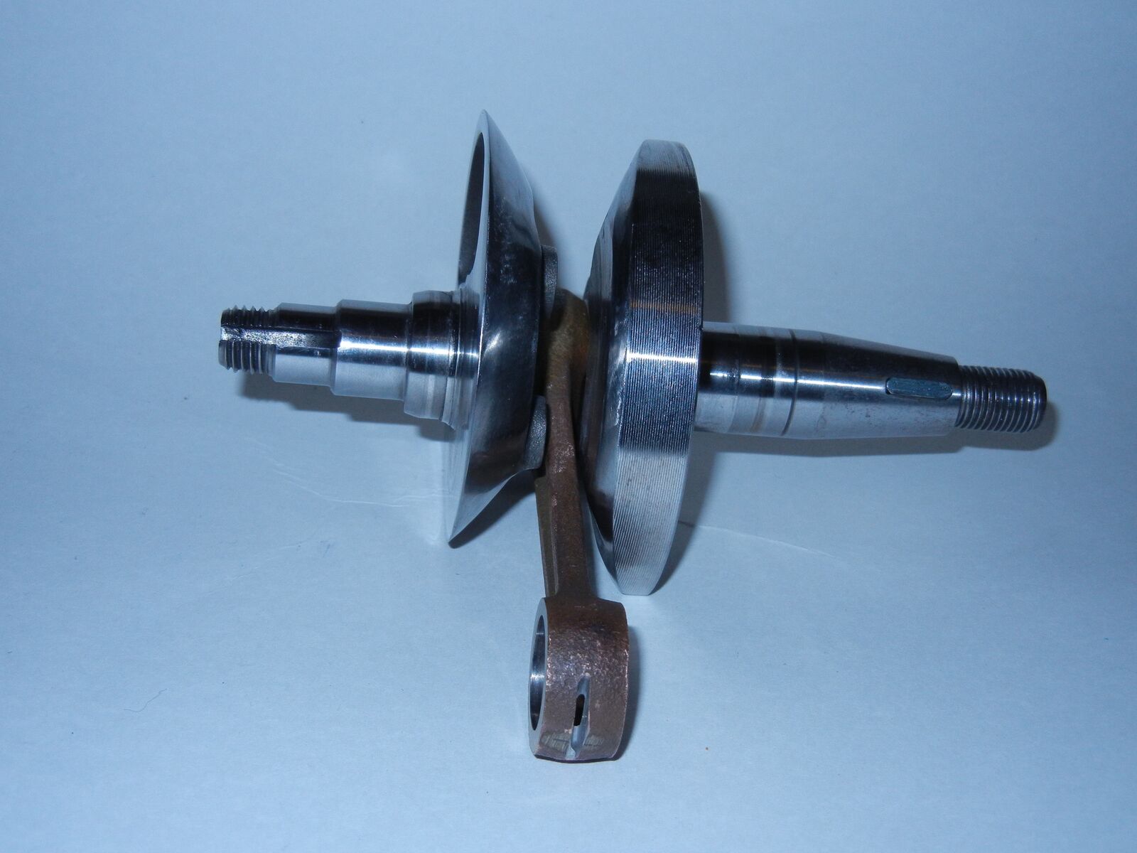

    Umfang der Bearbeitung:
    -Steuerzeitenverlängerung
    -Lippen der Welle
    -Statisches Wuchten auf 11-12 Uhr
    -Schmierbohrung/schlitz im Pleulauge(bei Bronzebuchse natürlich nicht)
    Durch die Bearbeitung der Kurbelwelle wird der Motor wesentlich agiler und drehfreudiger. Die Beschleunigung beim 50ccm original Motor steigt auf das Niveau eines schlecht eingestellten 75DR.
    Ein Beispiel: Meine v50 spezial 40km/h Version fährt laut GPS 42km/h, nach Einbau einer solchen Welle laut GPS 54km/h.

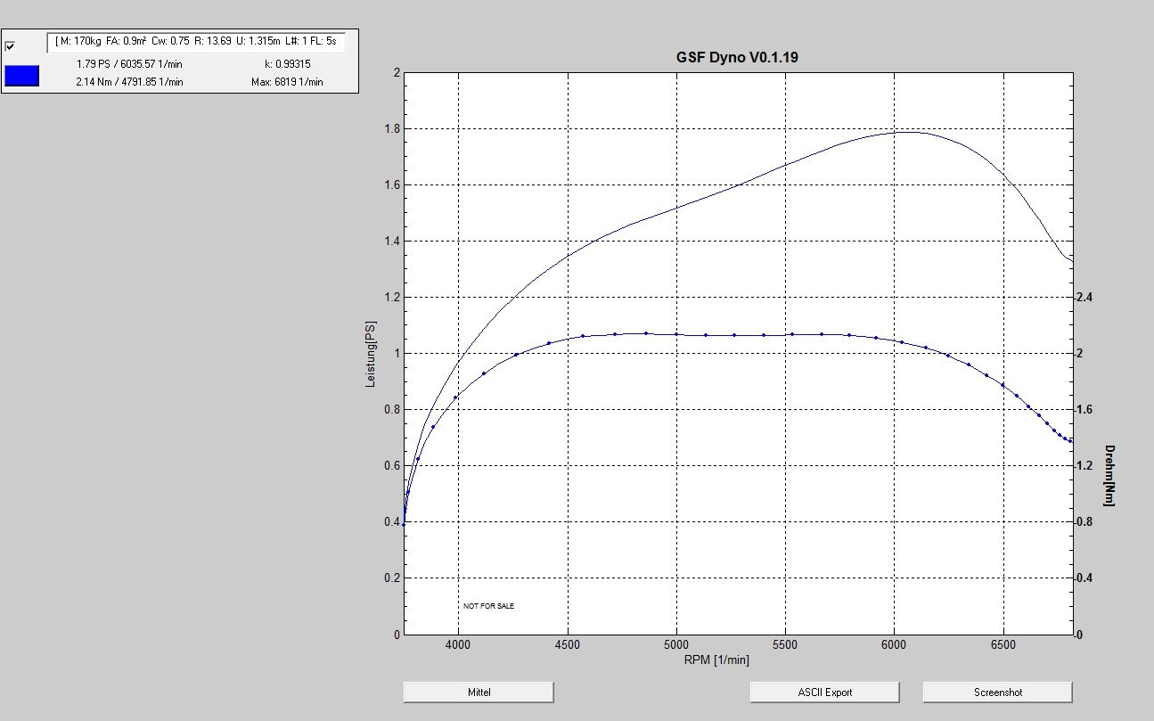

    Dynoläufe
    16.16ner gaser, Rennwelle, mittlerer Drehschieber geöffnet, ori. SS Banane
    16.10ner gaser auf 13mm aufgerieben, Welle unten vom Bild, mittlerer Drehschieber geöffnet, ori. SS Banane
