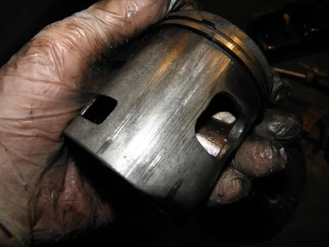

ich brauch mal ein bisschen "Denkhilfe" bei folgendem Problem
Ich bin mit meiner Cosa mit konstant ~85km/h auf der Bundesstraße gefahren, plötzlich geht der Motor aus (keine Vorzeiche, kein Klingeln, Spucken ect.), also Kupplung und rechts ran gerollt.
Ich habe jetzt folgendes geprüft:
- Sprit kommt am Vergaser an und wird auch in den Ansaugbereich eingeführt (sieht man wenn man ohne Luftfilter kickt)
- der Motor ist NICHT abgesoffen (was beim gestrigen Anrollern ja zweimal passiert ist)

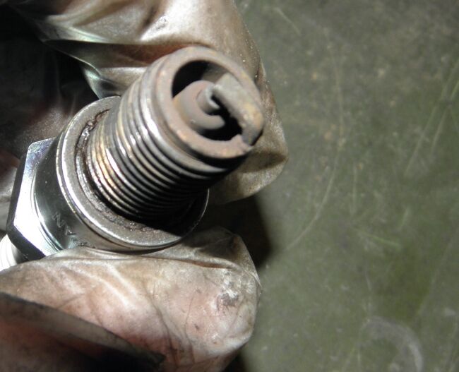

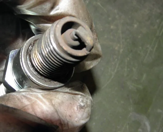

- die Zündkerze ist rehbraun und furztrocken
- Zündfunke vorhanden

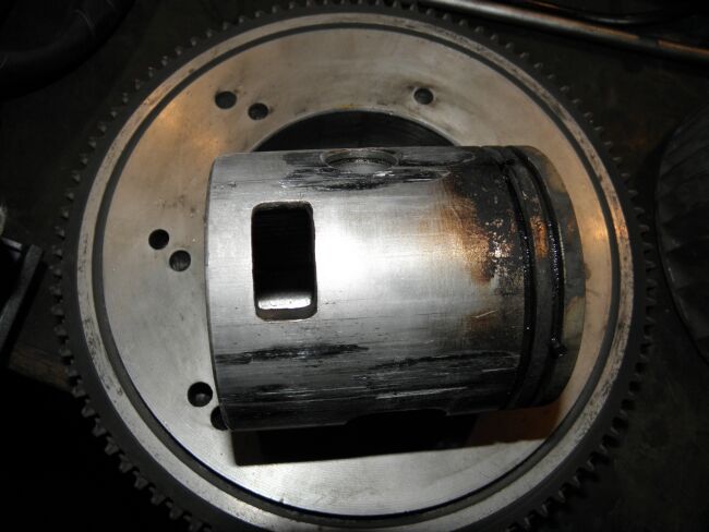

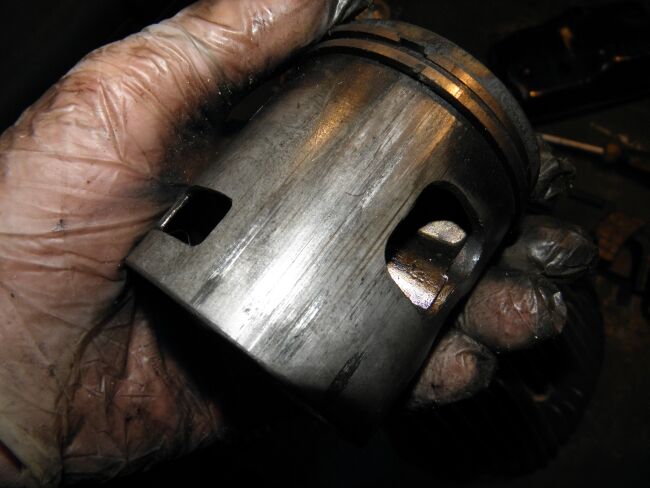

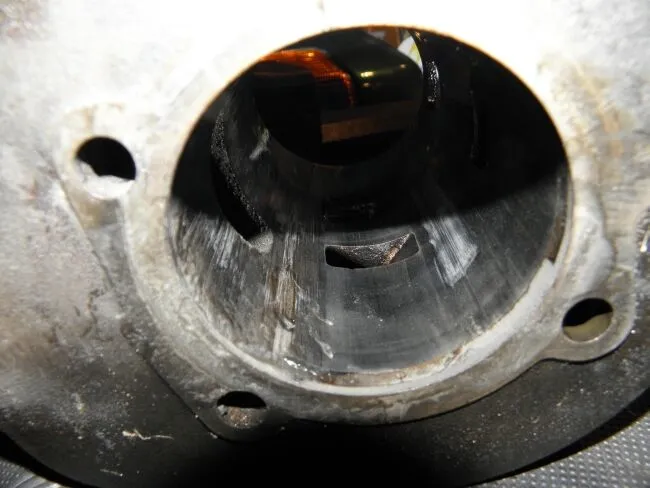

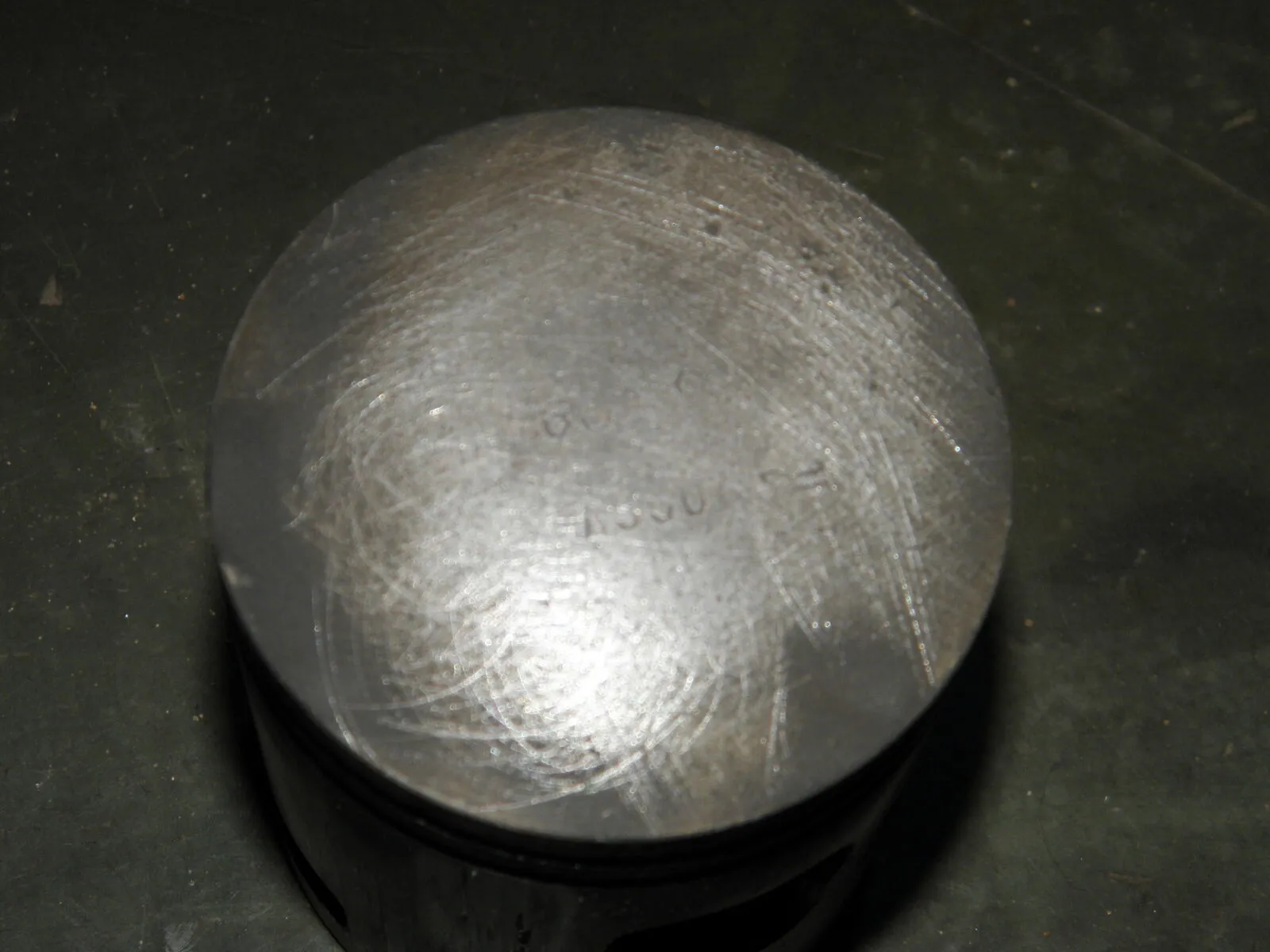

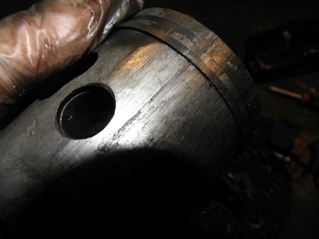

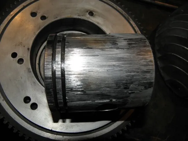

ich habe dann etwas Benzin direkt in den Ansaugbereich getropft, auch damit springt der Motor nicht an, wenn man den Ansauger zuhält und kickt spürt man KEINEN nennenswerten Sog
ich vermute also mal das der Motor nicht mehr ansaugt, mein Verdacht wäre jetzt Kolben durchgebrannt (aber das hätte sich doch ähnlich einem Kolbenklemmer ankündigen müssen, oder ?) oder SiRi hinter der Zündung rausgeschossen
bevor ich jetzt morgen anfange zu forschen was los ist: wer hat einen heißen Tipp für mich ?
