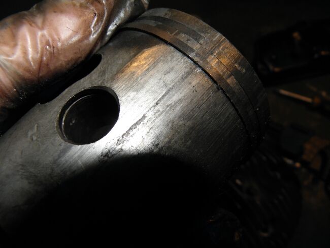

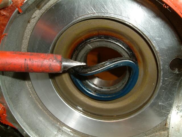

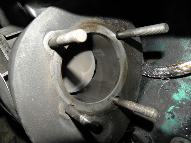

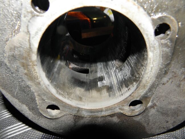

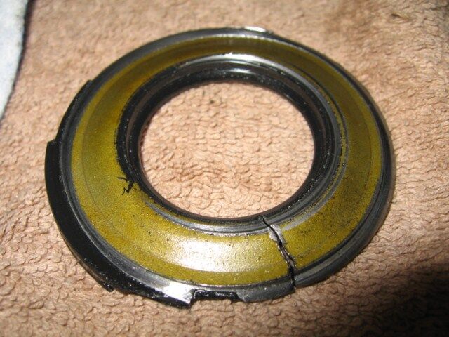

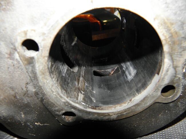

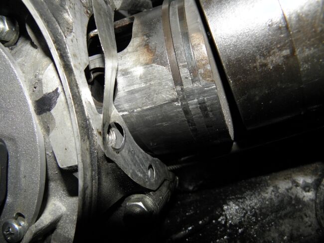

    Fehler gefunden: Kolbenklemmer :+1:+5:+4
    Ursache: ????
    die Kolbenclips waren sicher in ihren Nuten und i.O. die Kolbenringe waren nicht gebrochen, der obere saß nach dem Ausbauen des Kolbens bombenfest in seiner Nut und ist beim abnehmen gebrochen, der untere hat Fresspuren, ist aber sonst i.O.
    schaut euch die Bilder an und sagt mir eure Meinung

    meines Wissens pumpt Speedguru nicht mehr. Aber Falschluft wäre schon möglich. Hast du mal geschaut ob ein Simmering zerbrochen ist?

    richtig, Ölpumpe gibts bei dem Karren nicht (mehr), und Öl ist auch drin, das habe ich schon geprüft (Fehler dieser Art sollte man imho immer erst beim Fahrer suchen, daher kontrolliere ich sowas eigentlich zuerst), den Treibstoff werde ich nach der Reparatur aber auf jeden Fall austauschen, das ist auch eine allgemeine Vorsichtsmaßnahme bei mir
    SiRi (hinter der Zündung) ist i.O., den inneren muss ich noch prüfen, ich hab das Getriebeöl noch nicht abgelassen da ich (noch) kein frisches da habe, wird aber auch noch gemacht

    • March 20, 2012 at 18:30
    Ich weiß nich....irgendwie sehen teile des Kolbens so aus als wäre da härteres Metall drann langmarschiert als nur Alu schmier.
    Wenn du die Welle drehst kannst du mit der Taschenlampe zum Teil den Kulluseitigen Wedi sehen.
    Bzw. unten im Kuweraum ist alles sauber ? Keine Blechbrösel ?
    Der Kulluseitige Sirri hat richtig fiese sachen auf Tasche Kabaschoko hatte mal das Prob hier im GSF gepostet
    Uuuhhhh is das hinterhältig.....
    Oder hier bei Jogi67 out of the Blue..mööööhhh wieder der Sirri.
    Obwohl die Reuse dann meist erst schlecht weiterläuft bevor sie vestummt.
    Bei dir sieht man den brutal überhitzten Auslassbereich und das der Kolben in dem Bereich dann geschmiert hat.
    Wie sieht das Kolbendach aus ?

    • March 20, 2012 at 18:46
    siehe Anhang, für das zweite Bild hab ich die Kohlekruste abgemacht weil ich wissen wollte ob durchglühungen ect. zu erkennen sind, ist aber nix
    mal ganz ernsthaft:
    Motor aufmachen und raus mit dem Ding ? was meinst du ?
    ich hab wie gesagt vor mit dem Ding über Ostern eine größere Runde zu drehen, da wäre es kein Fehler wenn das Teil nicht wieder abkratzt ...

    • March 20, 2012 at 19:38
    Ok das Teile durch den Zyli Programm fält damit auch Flach ...is ja Babypopomäßig Glatt
    Kann nur noch zuviel Luft oder zuwenig Sprit bzw. ZZP Prob sein.....
    Würde den Motor auch komplett zerlegen.
    Dabei dürfte einiges klarer werden und selbst wenn nicht..
    Gibt ein frisch zusammengebauter Motek einfach das bessere Tourenfeeling
