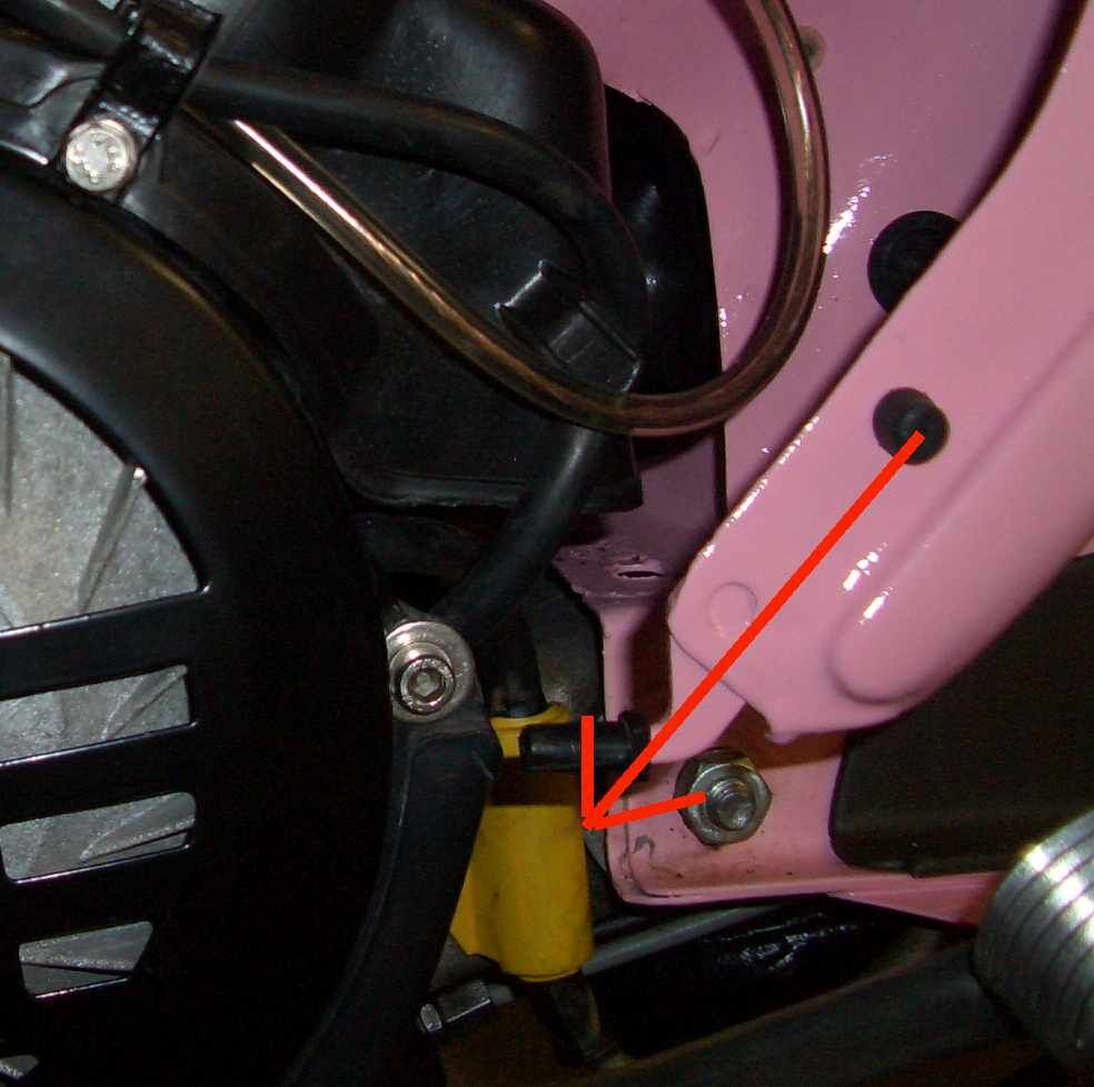

    • April 3, 2012 at 08:14
    Hi, wenn es stark geregnet hat, schraub mal dieses Teil ab, darunter sitzt eine Kupplung (Stecker + Kupplung) schau mal ob da was nass ist.
    Die Vespa muss auch bei getrennter Kabelkupplung anspringen. Die CDI würde ich nur tauschen, wenn ich eine leihweise bekömmen könnte, denn die geht eher selten kaput. Ach ja es währe auch hilfreich, wenn Du schreiben würdest wo Du wohnst, für eventuelle Hilfe.

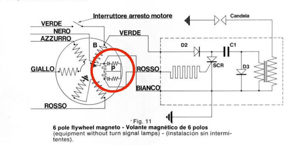

    • April 4, 2012 at 08:39
    Zitat von Vespa999l
    ist der Picup nichts anderes als ein Elektromagnet
    Neien ist es nicht, Dein Elektromagnet würde funktionieren, wenn die Konstruktöre da nur mit einem Mageten gearbeitet hätte, und der nur einen Pol (nord oder süd) hätte. Ja aber einen Magneten mit einem Pol gibt es nicht die haben immer 2, Nord und Südpol. So mit zwei Polen erzeugt man auch zwei Spannungsspitzen -V-A- eine negative und eine positive Spitze. Jetzt aber haben die Piaggio-Leute auch noch 6 Magnete installiert. Da werden pro Umdehung statt einem Zündimpus gleich 12 geliefert. Bisschen viel, findest Du nicht? Der Trick: die BEIDEN Magnetspulen im PickUp sind auf einem U-förmigen Kern angeordnet, wobei eine im Uhrzeigersinn und die andere gegen den Uhrzeigersinn gewickelt wurde. Da aber beide Spulen den Impuls auf das rote Kabel schicken, passiert folgendes, in der einen Spule entsteht ein positiver Impuls und in der zweiten ein negativer Impuls. Diese heben sich, nach den Spielregeln der Elektronik auf, raus kommt KEIN Impuls. Um aber doch einen Impuls zu bekommen, sind die Magneten an EINER Stelle anders geformt, da ist der eine Magnet den nächsten überlappt. So entsteht in beiden Spulen der gleiche Impuls und der addiert sich dann und wird an die CDI geleitet. So noch was, die Zickzack-Zeichen sind die Spulen (welche übrigens nicht durch Löten zerstört werden, diese komischen Dreiecke die vor der Spitze noch nen Strich haben, sind Dioden (lassen den Strom nur in eine Richtung durch), diese Dinger mögen gar keine Hitze.

    • April 4, 2012 at 13:12
    Das habe ich mal ganz gefplegt in meinen Vespa Ordner als TXT. Dokument gespeichert 2-)
