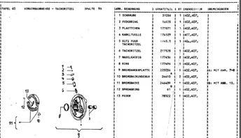

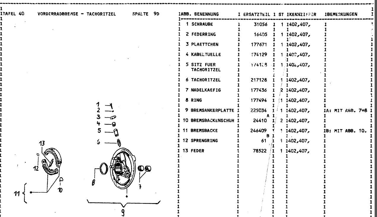

    • April 12, 2012 at 10:57
    Hi, der Antrieb hat eine Plastikschnecke, normales Maschinenfett ist da vieleicht nicht so optimal. Aber das mit dem "reinschieben" nutzt nix, wenn die Befestigung nicht mehr OK ist. Die Welle geht durch eine kleine Platte, darunter sitzt ein Gummi, welcher beim Anschrauben zusammen gepresst wird und damit die Hülle hält. Ist das bei Dir noch alles OK? Auf dem Bild kannst Du den kompletten Aufbau sehen. Das kann aber auch oben im Lenker liegen, wenn da die Tachowelle nicht richtig mit den Nasen eingerastet ist.

    • April 12, 2012 at 12:17
    Erstmal Danke für die schnelle Antwort.
    Die Befestigung ist soweit ok. Hab letztes Jahr ne neue Welle verbaut und die hat auch super gehalten. Bis halt zu dem Zeitpunkt, als der Tacho etwas zu wenig angezeigt hat. Der bleibt bei ziemlich genau 50 hängen. Als noch alles ok war, hat er bergab knapp 60 angezeigt. Wie ich eben geschrieben habe, habe ich das mal korrigiert und jetzt ist es halt wieder so. War bestimmt ein halbes Jahr ok. Wenn nicht sogar länger.
    Ich wollte halt jetzt mal den gesamten Antrieb checken und evtl neu fetten. Die Schnecke und alles was dazu gehört. In der Vespabibel raten die zu einem hitzefesten Fett. Hier im Forum habe ich mal was von Lagerfett gehört. Was meinst du??
