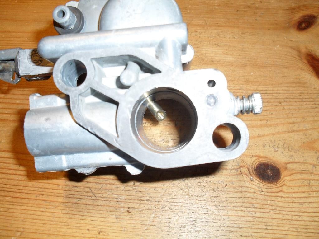

    Hallo , ich hab auf eine PX80 mit einem 125ger Motor einen neuen 150ger Kolben mit Zylinder verbaut, weil der alte (125ger) Kolben in der Mitte ein Loch im Kolben hatte. Nach dem Umbau mieses Startverhalten kein ordentlicher Leerlauf. Ergebnis Klemmer. Dann Vergaser raus alles gereinigt, Leerlauf Gemisch eingestellt. Nach ner 1/2 Stunde erneut Klemmer. Zündung kontrollieren ist nicht möglich das keine Bezugsmarken vorhandfen sind. Der Roller hat eine elektronische Zündung mit CDI.

    Danke, da ist noch die original Düse drin, ist ja auch 1 Jahr gut gelaufen. Für die Zündung müsste ich dann erst den OT suchen.

    125er und 150er sind unterschiedlich bedüst! Dazu kommt noch, dass es beim 125er Motor zwei unterschiedliche SI20/20 Vergasertypen gibt, die jeweils unterschiedliche Bedüsung haben. Der mit dem schräg abgeschnittenen Rohr hat i.d.Regel BE3 Mischrohr, der andere BE5. Eine gleiche Änderung der Hauptdüsengröße bewirkt bei dem mit dem schrägen Rohr auf BE3 ein wenig fetteres Gemisch, wärend sich das beim anderen viel stärker auswirkt. Also auf dem BE5 bei dem Vergaser mit den kleinen Löchern hat eine kleine Änderung Hauptdüse um 1 Größe etwa die Auswirkung der Änderung um 2 Größen beim BE3 und anderen Vergaser.
    Welcher Vergaserart entspricht deiner, welche Bedüsung ist aktuell drin?
