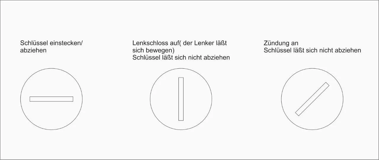

  • bei meiner PX (mit Lenkschloß am Rahmen) läßt sich schon immer der Schlüssel auch in senkrechter Stellung (mittleres Bild) abziehen. Nur bei eingeschalteter Zündung geht er nicht raus.
