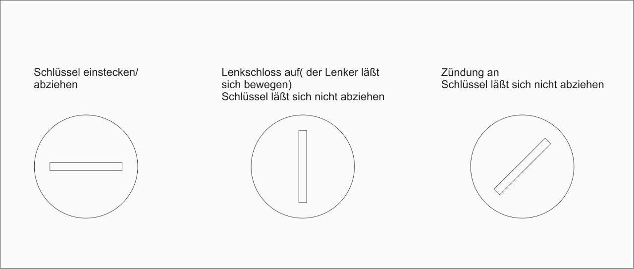

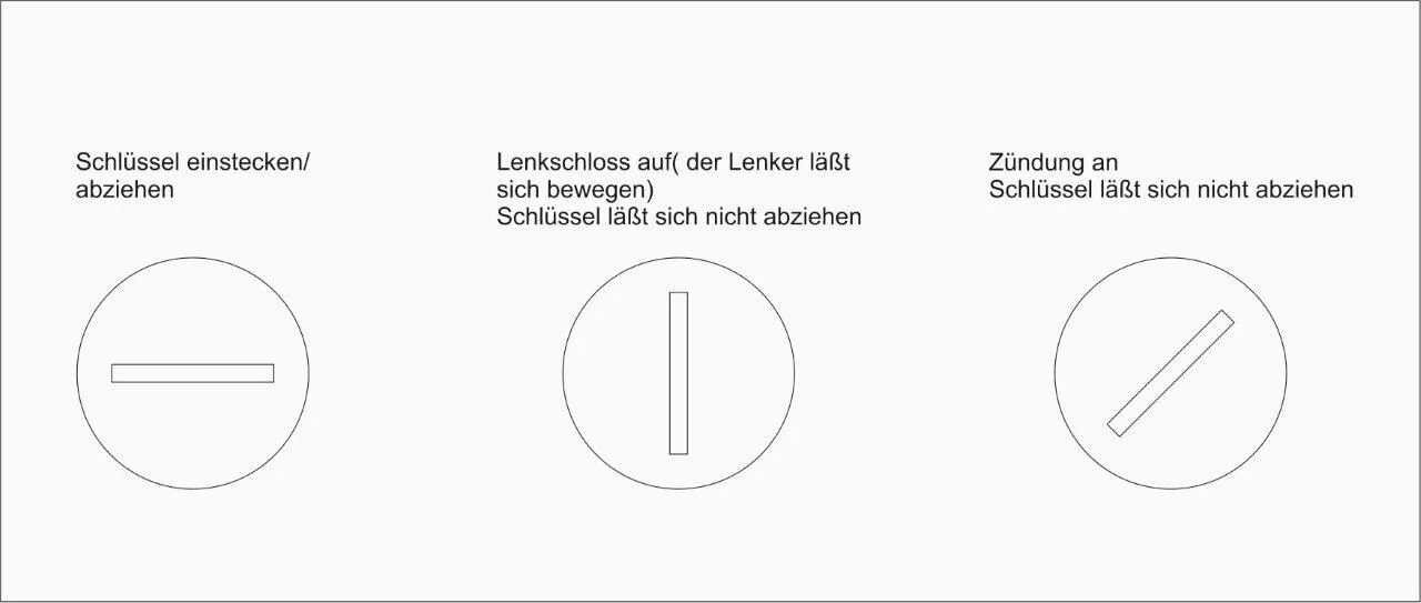

    • April 30, 2012 at 11:24
    so sollte das eigtl. aussehen

  • RWBrf
    1,433
    285
    Wilhelmstraße 156, 72074 Tübingen, Deutschland
    PX 125 E Lusso
    • May 1, 2012 at 19:16
    bei meiner PX (mit Lenkschloß am Rahmen) läßt sich schon immer der Schlüssel auch in senkrechter Stellung (mittleres Bild) abziehen. Nur bei eingeschalteter Zündung geht er nicht raus.
