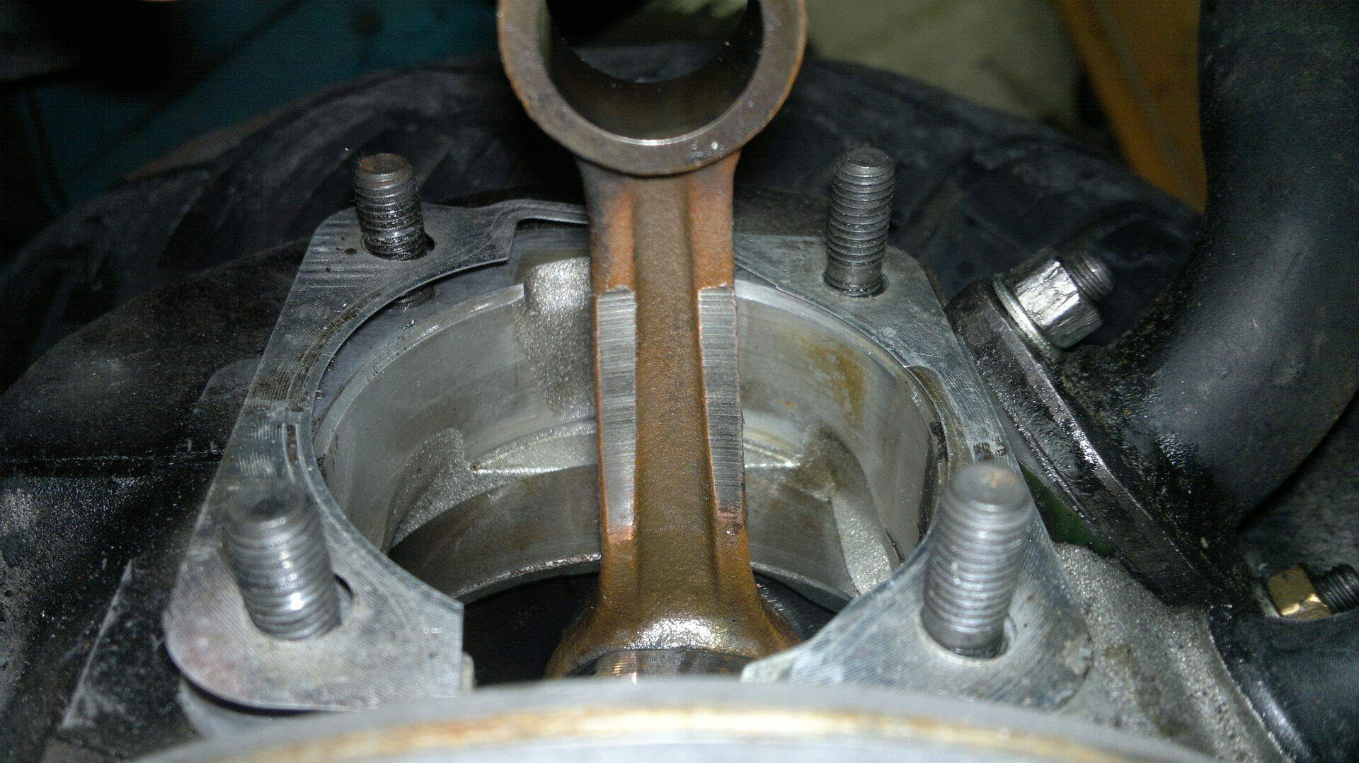

    • May 5, 2012 at 13:57
    Du meinst das Pleul schleift an der Kurbelwellenwange ?
    So wie hier :
      • 300.52 kB
      • 1,920 × 1,079
      • 162
  • Stefan Richter
    • May 6, 2012 at 22:07
    Also wenn man sich das Bild anschaut muss man reinschauen in die öffnung.
    Dann sieht man die beiden Backen an den Seiten, (ich weiß im Moment nicht genau wie die heißen). Und wenn ich dann die Pleulstange reinschiebe und rausziehe drehen sich ja diese beiden backen. Und genau dann schleift eine der beiden backen an der motrrwand innen wo er eigendlich so locker herführen sollte!!

    • May 7, 2012 at 09:21
    Sind die motorhälften schon verschraubt? Wenn nein, dann schraub den mal ohne dichtmasse zusammen und guck mal ob es immernoch schleift.

    Ja leider sind die hälften schon wieder zusammen und das hat auch alles super geflupt. wie gesagt dreht sauber durch nur dann an dieser einen kleinen stellen. Versuche das heute mal mit dem gummihammer bissle zu bewegen und eventuell bissle anzuschleifen die stelle. Die beiden hälften sind schon angeschraubt aber nochnicht richtig festgezogen, vieleicht kann ich sie ein wenig angleichen oder so. Heute abend weiß ich mehr. Danke erstmal

    Habe bissle gehämmert mit Gummi und bissle geschliefen, jetzt geh es wieder sehr flufig. Eigendlich ist er sogarschon wieder zusammen gebaut seit gestern, muss nur noch Zündung eingestellt werden und dann kann der rest auch noch dran!!!!
