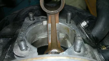

    ahja. ich raff immernochnicht wo die welle schleift. foto?
    • May 5, 2012 at 13:57
    Du meinst das Pleul schleift an der Kurbelwellenwange ?
    So wie hier :
      • 300.52 kB
      • 1,920 × 1,079
  • Stefan Richter
    • May 6, 2012 at 22:07
    Also wenn man sich das Bild anschaut muss man reinschauen in die öffnung.
    Dann sieht man die beiden Backen an den Seiten, (ich weiß im Moment nicht genau wie die heißen). Und wenn ich dann die Pleulstange reinschiebe und rausziehe drehen sich ja diese beiden backen. Und genau dann schleift eine der beiden backen an der motrrwand innen wo er eigendlich so locker herführen sollte!!

    Habe bissle gehämmert mit Gummi und bissle geschliefen, jetzt geh es wieder sehr flufig. Eigendlich ist er sogarschon wieder zusammen gebaut seit gestern, muss nur noch Zündung eingestellt werden und dann kann der rest auch noch dran!!!!
