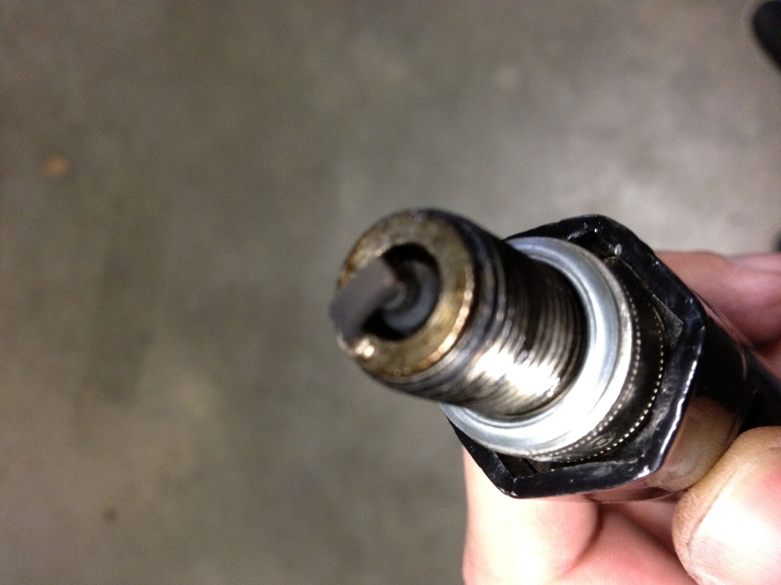

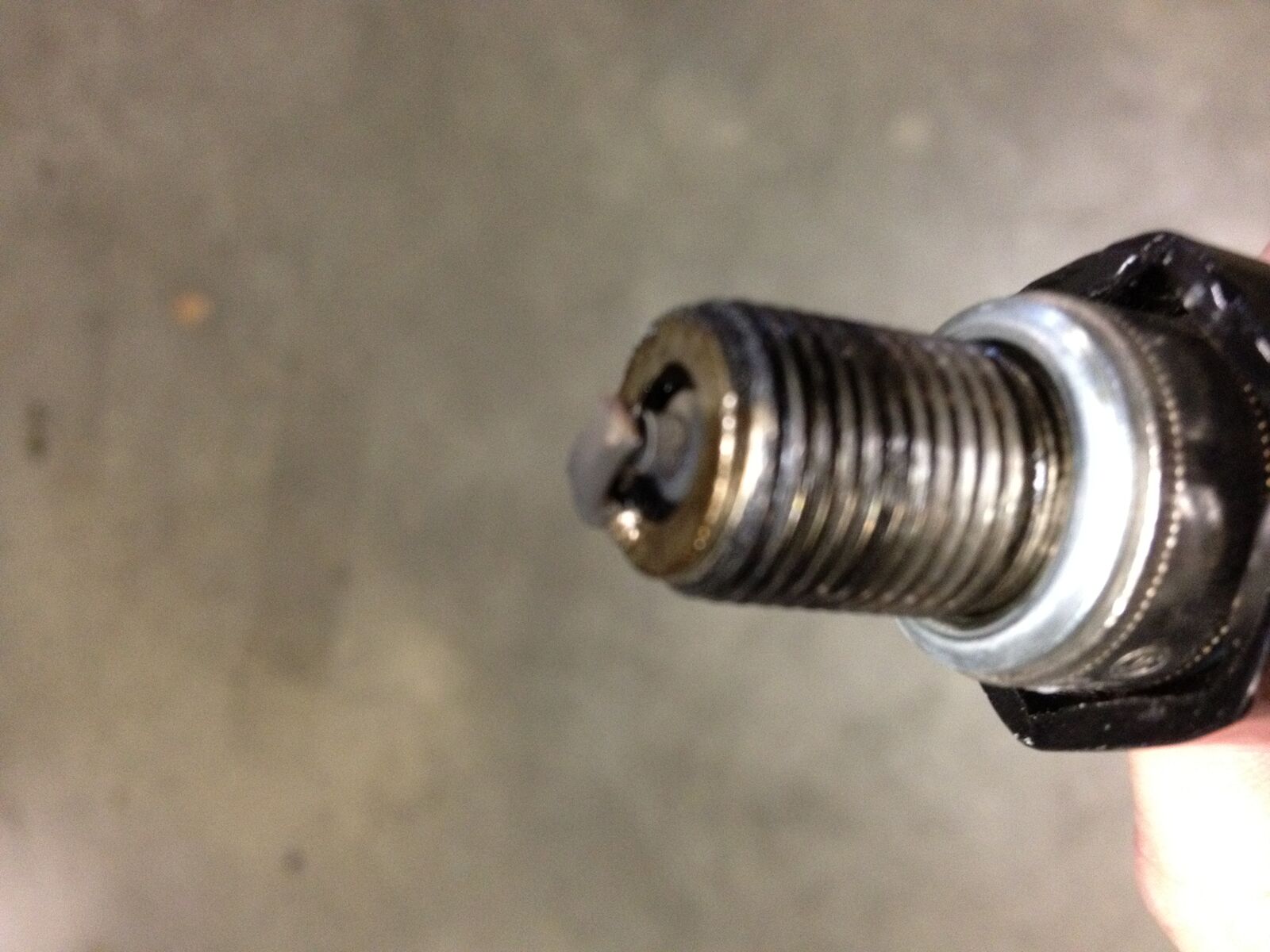

    Hallo zusammen!! Habe seit gestern den DR 135 mit 102er HD und 3er Bosch Zündkerze auf meiner PX 80. ZZP wurde abgeblitzt und eingestellt. Nun habe ich heute nach ca. 30 Minuten Fahrt (kein Vollgas natürlich) die Zündkerze angesehen um zu prüfen ob die ND Einstellung soweit ok ist. Motorverhalten ist gut, allerdings habe ich mir an der kerze fast die Finger verbrannt, so heiss ist die geworden. Ist das normal?
    Habe seit 20 Jahren das erste Mal wieder eine Vespa und daher die vielleicht etwas "dümmliche" Frage. Vielleicht hilft mir ja trotzdem einer der alten Hasen.
    Vielen Dank!

    Wenn du neben die Zündkerze an den Zylinder und den Auspuffkrümmer packst wirst du merken dass die noch heisser sind :D
    Es ist nunmal ein Verbrennungsmotor. Da entsteht recht viel Wärme. Ist also vollkommen normal.
    Deswegen auch gleich ein sinnvoller Tipp:
    Nie im warmen bzw. heißem Zustand die Zündkerzen fest anziehen. Beim abkühlen kann es dir sonst den Zylinderkopf beschädigen.
    Ob das Normal ist?
    Na ich hoffe nicht!

    Das ist normal.
    Die Zündkerze leitet Wärme vom Motor ab, fährst Du also ne halbe Stunde,
    wird die Kerze mollig "warm".
    Tipp:
    NICHT direkt nach dem fahren die Zündkerze rausdrehen, sondern abkühlen lassen.
    Alternativ, Handschuhe anziehen... ;)

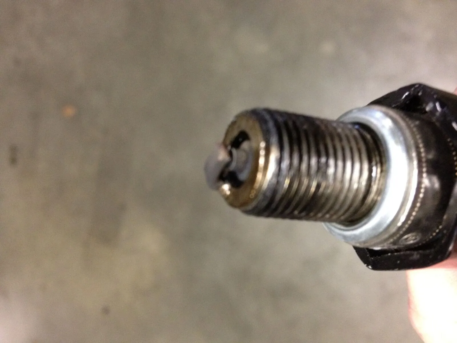

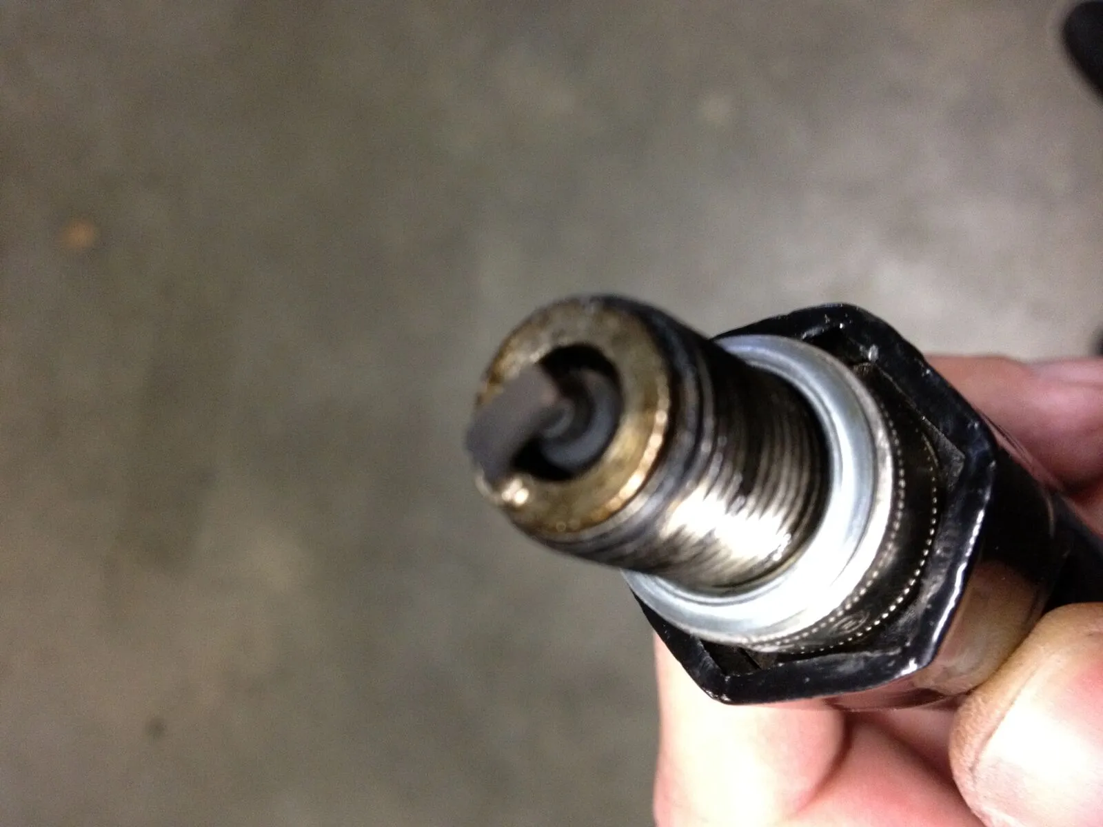

    Hi Werner,
    was sagst du zu diesem Traumbild einer Zündkerze??
