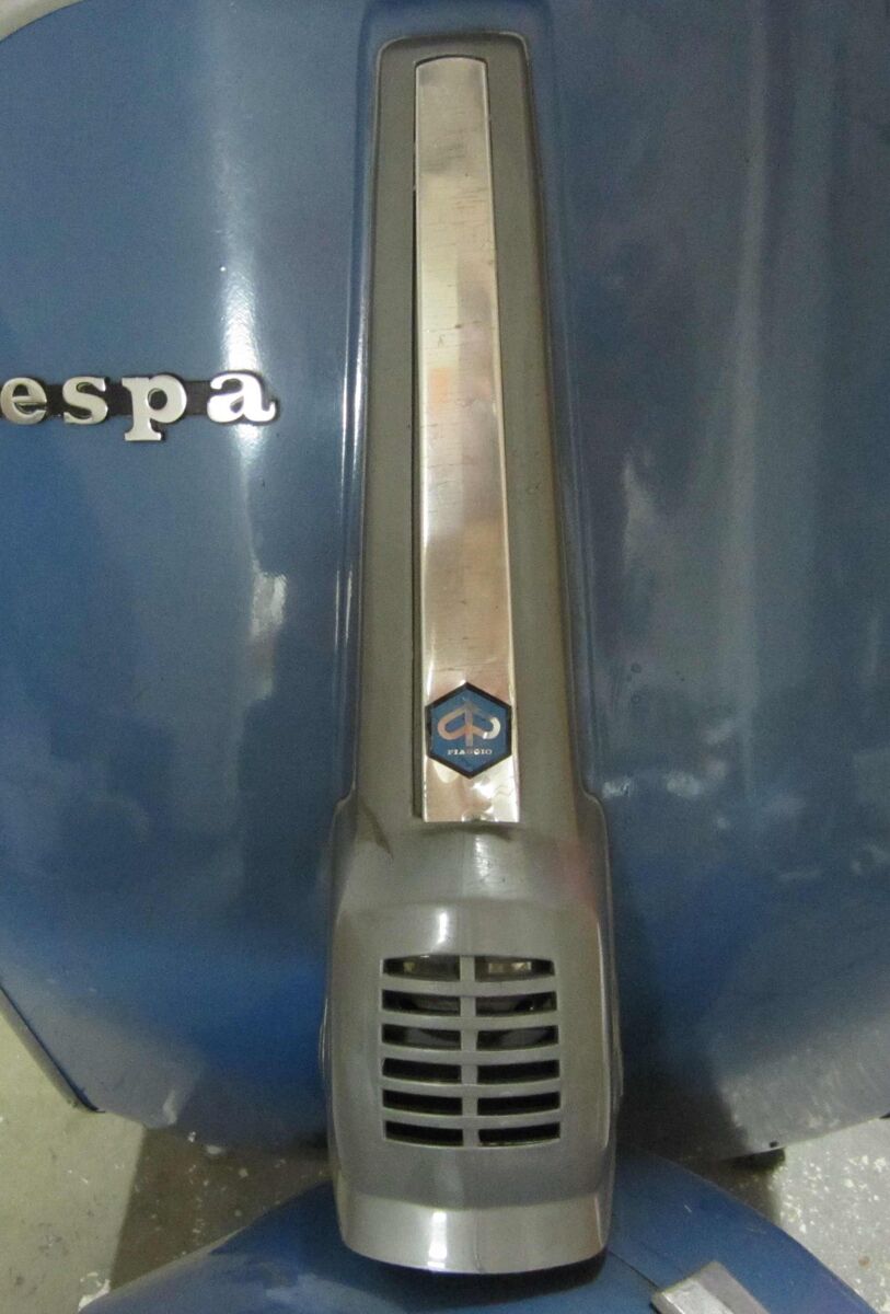

Frage an die Spezialspezis wie geht das ab?
  • May 6, 2012 at 12:53
    Ja steht schon oben, wie kann man das blanke Dings auf der Kaskade abmachen?

    abhebeln, dahinter ist eine klammer die sich in der kaskade verhackt
    von untern an abhebeln

    Danke, deshalb sieht die untere Kante auch so gebraucht aus?

    Ja tut sie. Ich würde die vespa verkaufen...wie sieht das denn aus.... :+3

    sind 2 klammern... aber das bekommst du schon hin ;)

    Danke rassmo, ich wollte selbst nicht schreiben, aber Recht hast Du, wenn der arme Junge wüßte an was, und vor allem wie lange, ich schon an allem möglichen rumschraube, hätte er sicher nichts geschrieben. Aber das hat sich eh erledigt, weil der Kunststoff beim abschrauben zerbröselt ist, muss also komplett neu.

    Meine ist offenbar anders.
    Kriegt man so ab (Auch V50 Special)
    Mittige Blende mit dem Piaggio-Logo abhebeln. Darunter die zwei Schrauben lösen.
    Dann gibt's noch zwei Schrauben rechts und links unten, die kriegt man ab, wenn der Lenker jeweils voll eingeschlagen ist. Bei mir warens überall Kreuzschlitz-Schrauben. Greifen in Karosserieclips, die auf das Blech geschobene sind.
    Da bei mir die Kaskade lackiert war, passend zum Rest, wollte ich si nicht ersetzen und habe sie mit etwas GFK-Matte und einlaminierten Unterlegscheiben repariert. Hat keine 20 Min. gedauert.
