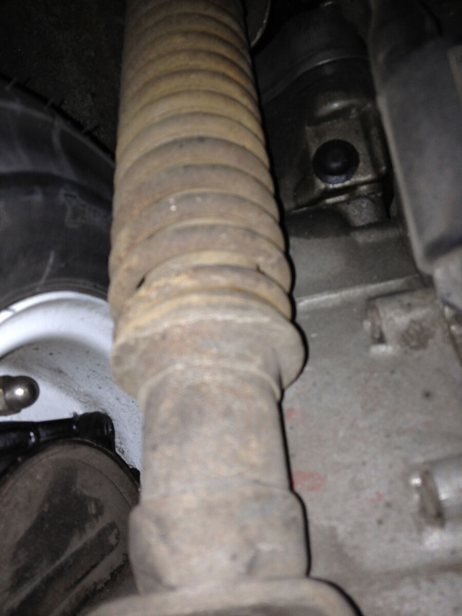

    Wie gesagt, im Reifen selbst ist kein Spiel, der ist fest wenn man ihn entlastet und daran rüttelt.
    Auf dem Foto kann man es glaube ich ganz gut sehen: Der Reifen ist auf jeden Fall schon mal arg in Mitleidenschaft gezogen und ein Quietschen ist nicht zu überhören.

    mach doch bitte auch mal ein Foto vom Heck (aus der Hocke), sodaß man genau von hinten die Position des Motors erkennen kann.
    Und ein Foto genau von hinten auf das Stoßdämpferauge und den Stoßdämpferbolzen.
    (Der Silentblock wäre wichtig... wie der sitzt.
    Prüf auf jeden Fall mal, ob der Stoßdämpferbolzen fest ist.
    Hast du mal das Heck angehoben...? Der Stoßdämpfer sitzt oben mit einer Mutter befestigt am Rahmen angelenkt... ob da vielleicht was lose ist.
    An die Mutter käme man nur wenn man den Tank ausbaut.
    Den Traversenbolzen des Motors bitte auch prüfen... sitzt der fest...?mal am Motor wackeln... ruckelt es irgendwie?

    • May 8, 2012 at 22:10
    Hi Michael,
    Werner
    Hallo Werner,
    es fühlt sich alles fest an. Komisch ist ja auch, dass er nur halb schleift. Ich nehme fast an, es ist das einfachste und die Felge hat einen mitbekommen. Werde mal das Ersatzrad montieren und dann prüfen. Wenn es das nicht ist, tausche ich direkt die Silentgummis und den Dämpfer.
    Werde berichten.
    LG
    Michael

    • May 8, 2012 at 23:16
    Glaub mir, Du willst alles andere prüfen, bevor Du die Silentgummis in der Traverse anfasst. Der Gummiblock über dem Federbein dürfte ziemlich festgegammelt, aber trotzdem vergleichsweise einfach zu wechseln sein.

    Habe mein Problem mit dem schleifenden Reifen gelöst.
    Da ihr mir alle so nett geholfen habt, hier kurz mein Abschlussbericht.
    Folgende Ersatzteile gekauft:
    - neuen Stoßdämpfer mit Zubehör (Distanzmutter, Silentblock, etc.)
    - neuen Reifen (Felge vom Ersatzrad war nagelneu, nur der Reifen war nicht für den täglichen Gebrauch geeignet)
    Erster Schritt, Rad wechseln und siehe da, das Schleifen hatte sIch schin erledigt. Ich weiss nicht ob es am Reifen oder der Felge lag. Da wäre mir das Testen etwas zu weit gegangen, Reifen 2 auf Felge 1, Felge 2 mit Reifen 1...etc. Nur um danach zu sagen "aha, das war es".
    Dann habe ich den Tank ausgebaut, den neuen Dämpfer eingebaut und direkt den Moment genutzt, den Öltank auszubauen. Hierzu könnt ihr mir aber vielleicht doch noch eine Frage beantworten. Die getrenntschmierung habe ich seit längerem deaktiviert. Nun hab ich auch den Ölschlauch entfernt. Muss ich dann den Eingang am Vergaser wo der Schlauch drauf stecke irgendwie verschließen?
    Zum Glück waren es keine ausgeschlagenen Silentgummis!!
    Danke nochmal für eure Hilfe!!
