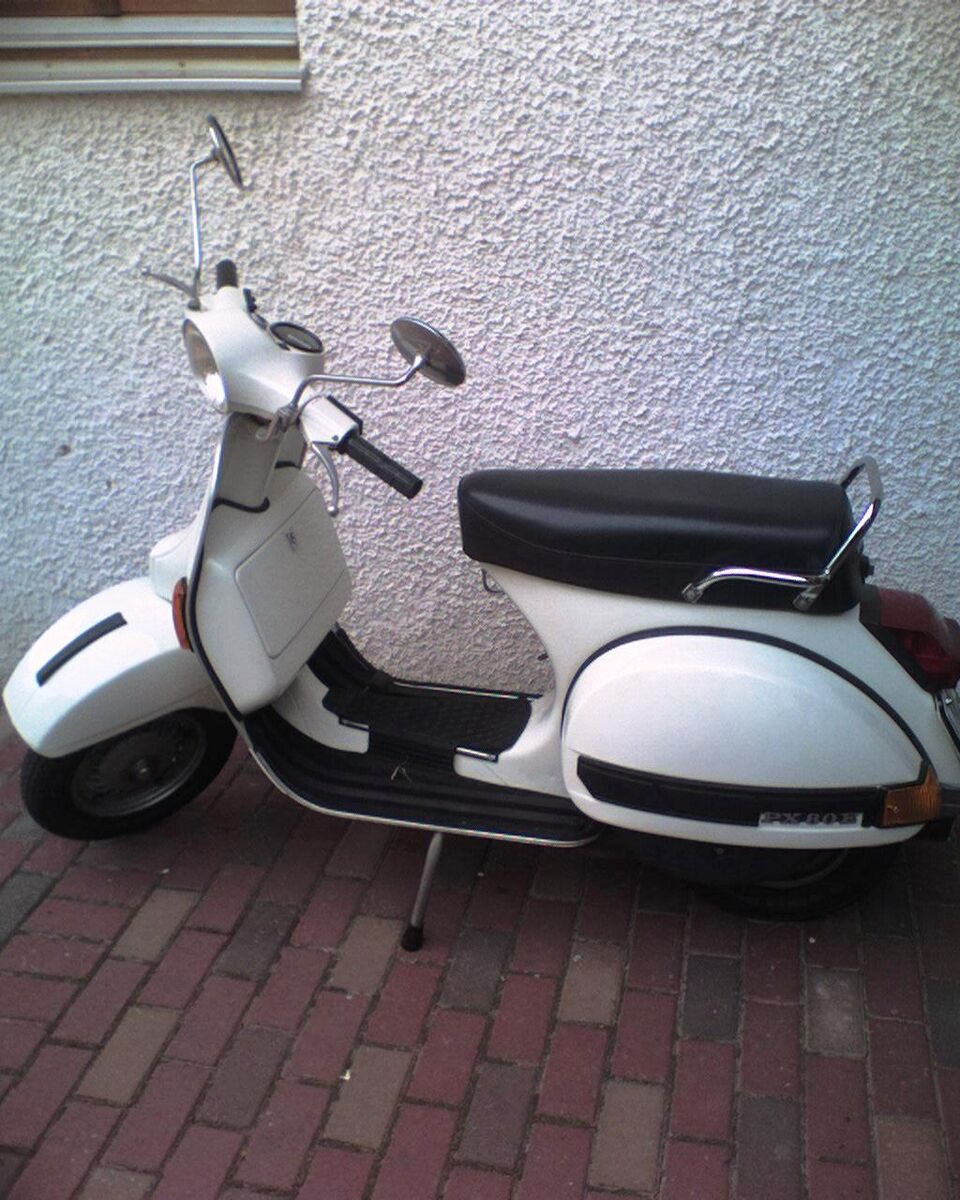

    PS: Für alle die es interessiert, hier noch ein paar Bildchen der kleinen:
