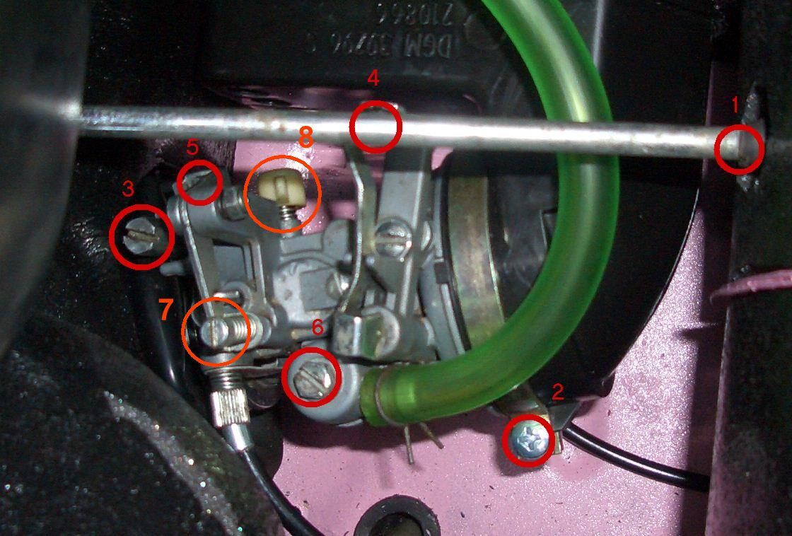

    Ps: Mein Onkel schwört darauf den Fehler gefunden zu haben; er meint ich muss die Gemischschraube weiter rausdrehen (Luft-/Benzingemischeinstellschraube). Kann doch gut sein!?
    • May 28, 2012 at 07:53
    Hi Dein Onkel hat Unrecht, der Vergaser hat keine Gemischschraube. Der hat zwei Einstellmöglichkeiten, zum einen die Leerlaufdrehzahl ( 7 ), als zweites das Leerlaufgemisch an der Flügelschraube ( 8 ). Wohl gemerkt Leerlauf, denn dies Schraube wirkt hauptsächlich dann, wenn die Vespa im Leerlauf vor sich hin tuckert. Mit dem Fahrbetrieb hat die nichts zu tun.
