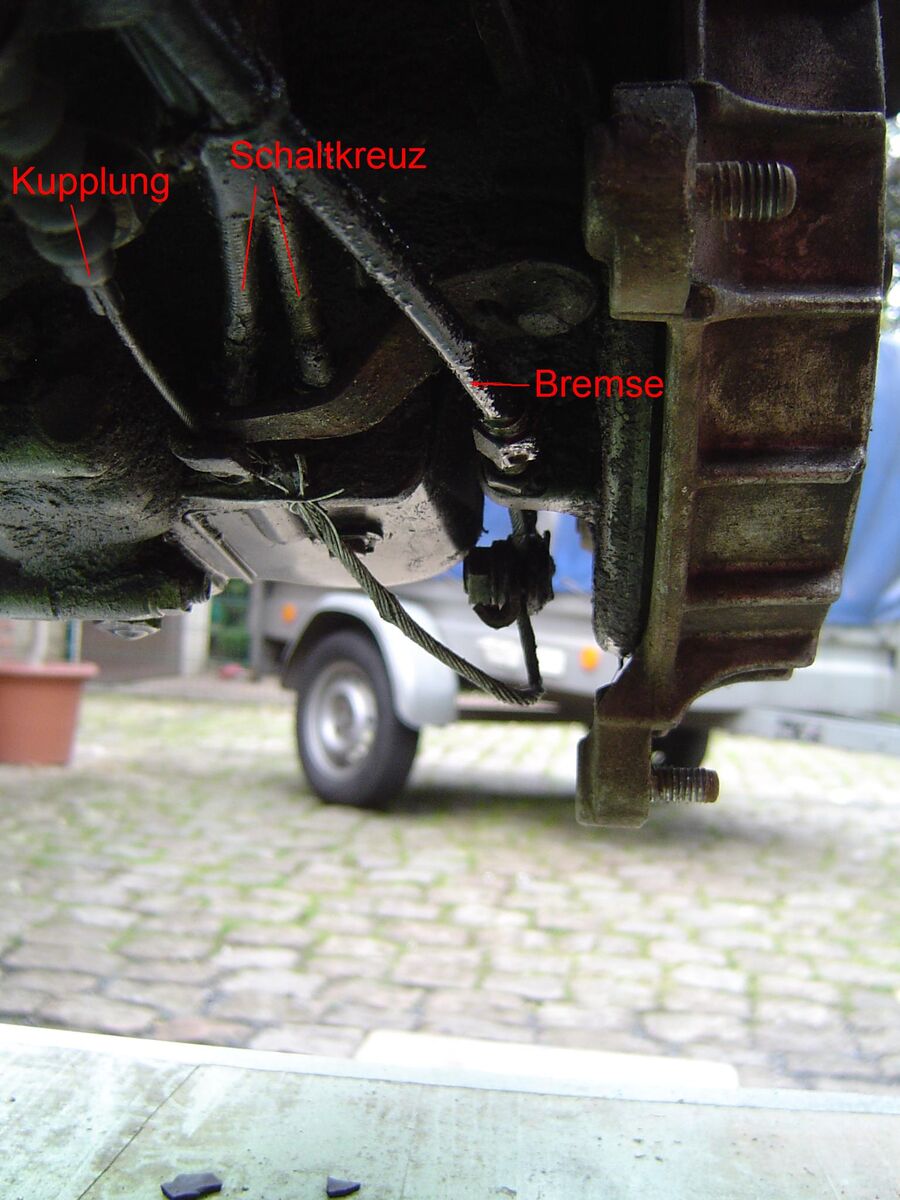

  • Hallo Ballu,
    hab gerade mal nach den Fotos geschaut. Ich hoffe, ich hab nicht zu viel versprochen. Eigentlich dachte ich, noch mehr Bilder gemacht zu haben. Gefunden habe ich jedoch nur dieses. Eventuell hab ich die restlichen Bilder auch noch auf der Kamera. Wenn du trotzdem nicht weiterkommst, kann ich dir diese Woche aber noch ein paar Fotos von einer zusammengebauten Pk 50 Xl machen.

  • Ich rate mal ganz wild:
    Du hast die Züge beim Ausbau nicht markiert und weisst jetzt nicht welcher Zug wo dran kommt. Da hilft am ehesten ausprobieren! Zieh die Kupplung und schau nach welcher Zug sich bewegt. Bei den Schaltzügen hilft einfach einbauen und testen. Wenn du ganz normal schalten kannst sind sie richtig rum, mußt du aber anders herum schalten solltest du über kurz oder lang die Züge tauschen! (Ich hab das mal getestet! :D )
