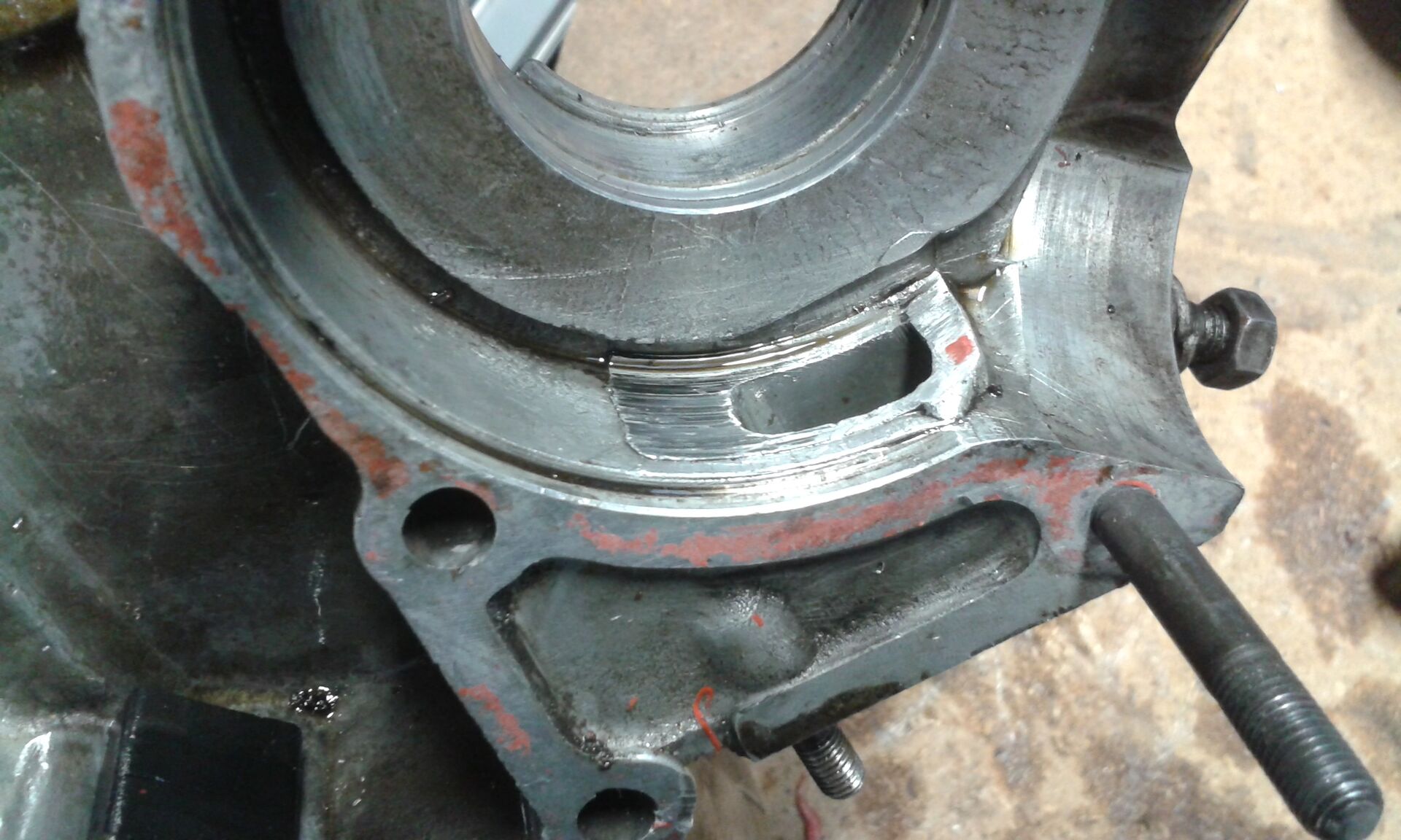

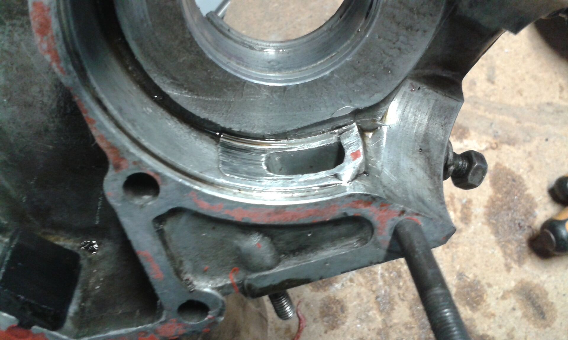

    ich bin neu hier im Forum und auf dem Gebiet der Vespa, aber seit über 30 Jahren leidenschaftlicher Schrauber. Seit etwa einem Monat haben wir eine Vespa 50 L im Haushalt, die ich bisher nicht so recht zum Laufen gebracht habe. Vergaser und Zündung sind okay, deshalb habe ich den Motor komplett zerlegt, um der Sache auf den Grund zu gehen.
    Als Übeltäter kommt für mich der Drehschieber in Frage. Scheinbar hatte der Vorbesitzer da schon einmal Probleme und es wurde versucht das Instandzusetzen. Die Kurbelwelle macht insgesamt einen guten Eindruck. Mein Ziel ist es jetzt, den Drehschieber in Ordnung zu bringen, damit ich ihn als Fehlerquelle ausschliessen kann, bevor ich den Motor wieder zusammenbaue.
    Bilder vom aktuellen Zustand habe ich mal angehängt. Zwischen Kurbelwelle und Drehschieber ist definitv zu viel Luft.
    Ich würde mich über Eure Meinung dazu freuen und könnte auch ein paar Bilder brauchen, wie so ein intakter Drehschieber auszusehen hat.

    im Arsch ! Membran Ansaugstutzen verbauen und Rest wegfräsen

    Hmmm, das widerstrebt irgendwie meinem Naturell. Ich bin eher dafür, den originalen Zustand wieder herzustellen.
    Mein Gedanke geht dahin, das fehlende Material wieder aufzutragen und dann den Drehschieber an die KW anzupassen, damit das wieder ordentlich funktioniert. Die Mittel und Wege dahin sind nicht unbedingt das Problem. Eher die Tatsache, daß ich keine passende Vorlage anhand eines Bilds habe.
    Falls es wirklich ein No-Go ist, den Motor so wieder unter die Räder zu bringen, welche Bauteile benötige ich, um auf Membran umzubauen? Der Motor ist ein V5A1T
    VG,
    Thomas

    Naja, geht schon, aber lohnt den Aufwand nicht! Könnte man neu aufbringen und dann wieder aufspindeln! Also falls du dich mit Aluschweissen und gleichzeitigem Verschmieden auskennst, ohne Verzug versteht sich und ne Fräsbank hast zum Aufspindeln; sollte kein Problem sein!

    und du solltest es eher als plan A sehen denn den drehschieber wieder Aufzuschweißen und das gehäuse auszuspindeln ist nicht nur teurer sonder es besteht auch noch die gefahr das sich das gehäuse so arg verzieht das es nicht mehr zu gebrauchen ist.

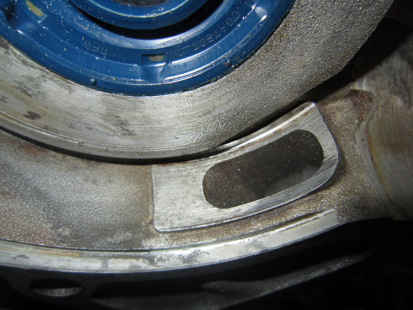

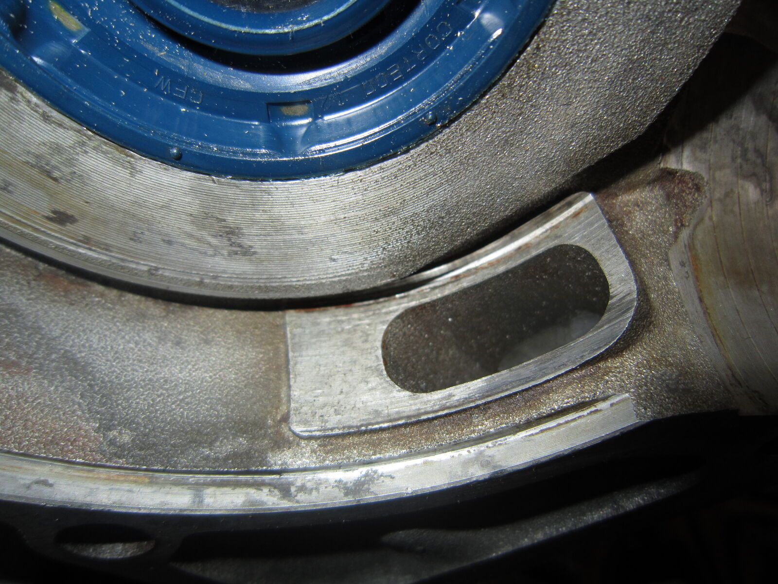

    Weil ich grad nen Motor offen hatte: So wie im Anhang sollte das aussehen...
