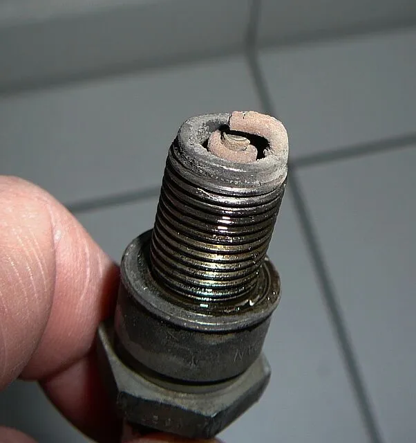

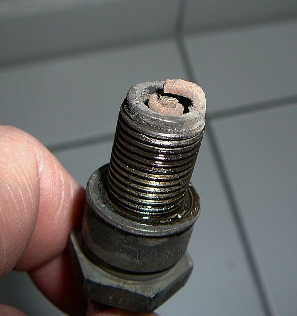

    Habe gerade mal eine 108erHD eingesetzt. Rest ist BE3/160....und eine nagelneue Zündkerze eingesetzt um ein sichereres Kerzenbild zu bekommen und was dabei rausgekommen ist könnt ihr ja auf dem Bild sehen. Kann es tatsächlich sein, dass ich mit ner 108er immer noch zu mager unterwegs bin oder gibt es für so ein Kerzenbild auch noch andere Gründe?

    Also wenn ich das quer lese kommt doch Falschluft raus ,eine dose Bremseinreiniger sollte reichen um mal Falschluft ganz auszuschließen .

    [quote='Michael1976','/forum/?postID=723374#post723374']Habe gerade mal eine 108erHD eingesetzt. Rest ist BE3/160....und eine nagelneue Zündkerze eingesetzt um ein sichereres Kerzenbild zu bekommen und was dabei rausgekommen ist könnt ihr ja auf dem Bild sehen. Kann es tatsächlich sein, dass ich mit ner 108er immer noch zu mager unterwegs bin oder gibt es für so ein Kerzenbild auch noch andere Gründe?
    108HD
    Wieso ist das denn ein Zeichen für Falschluft? Ich habe sonst gar keine üblichen Symptome wie Hochdrehen oder ähnliches. Halt nur die Einstellungsschwierigkeiten mit dem Vergaser.
  • Hallo Michael,
    ich kann an der Zündkerze gar nichts erkennen. Wie lange ist die Zündkerze gelaufen und welchen Wärmewert hat sie?
    Gruß, Klaus

    Hallo Klaus,
    es ist eine NGK BR8ES und ich habe die Kerze ganz frisch eingedreht bevor ich den Motor zuerst warmgefahren habe und dann ca. 2km Vollgas, dann Zündung aus und dann Kerzenbild geprüft.
  • Hallo Michael,
    die Teststrecke ist viel zu kurz. Nach 2 km siehst du nur dann was, wenn die Bedüsung wirklich grausam daneben liegt. Was hast du eigentlich für einen Zündkerzenstecker, wieviel kOhm Widerstand hat der? Sollte der 5 kOhm haben, würde ich dir zu einer B8ES raten.

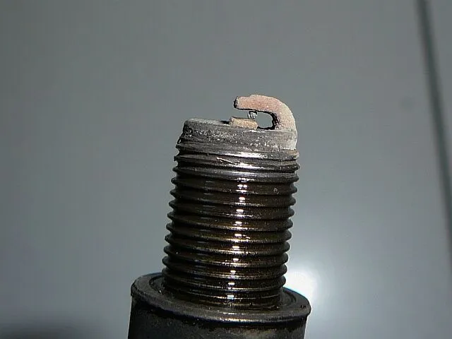

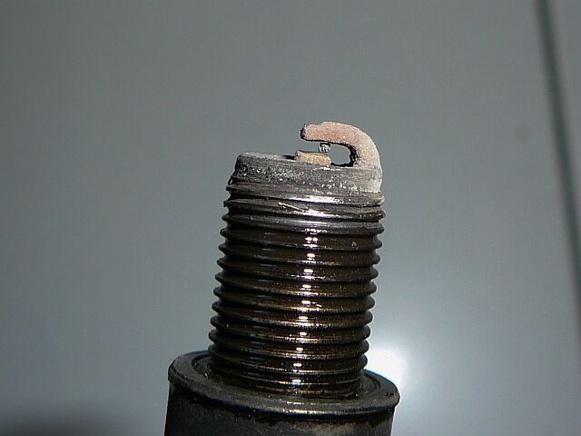

    Heute Nachmittag hat meine Zündkerze mir den Dienst versagt, nach jetzt 12500 eigen gefahrenen Kilometern. Die Zündkerze sieht so aus, auch eine B8ES:
    Es hatte sich ein Rußpartikel gelöst und in die Elektroden geklemmt --> Kurzschluss. Jetzt gibt es eben eine Neue.
    Gruß, Klaus
  • Remoinsen,
    ich muss das hier offensichtlich korrigieren. Die oben gezeigte Zündkerze war noch nicht defekt. Sie sieht zwar schon recht "grausam" aus aber zwei neue [lexicon='Zündkerzen',''][/lexicon] sahen nach 20 bzw 40 km fast genauso aus. Ich hatte bis dahin noch nie so einen "Kurzschluss" an der Zündkerze und das offensichtlich fehlinterpretiert. Dieser Kurzschluss ist kein Rußpartikel der sich aus den Ablagerungen im Zylinderkopf oder von der Zündkerze gelöst hat und unglücklich zwischen den Elektroden hängenblieb sondern kommt ziemlich sicher aus dem getankten Benzin. Ich habe nach dem Ausfall meiner neuen [lexicon='Zündkerzen',''][/lexicon] die Tankstelle gewechselt und jetzt wieder Ruhe - hoffentlich!
