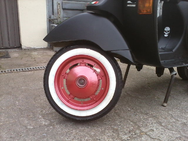

    Ich habe heute meine Flegen Lackiert (Siehe Bild) und habe mir leider beim "Versuch" die Trommel an der Felge fest zu ziehen (5 Bolzen) einen KLeinen Riss in die Trommel oder besser am Gewinde, also an der Bohrung wo das Gewinde Drinnen ist Gezogen, ich habe die schrauben mit 25 Nm Fest gezogen, bei allen gings, nur bei der einen war eben schluss !
    1.Kann ich die Felge weiter fahren ? (Kein Tuning - Originale 55 km/h)
    Oder sollte ich mir eine Frische zu legen ?
    2.Sind 25 NM zu viel ?
    Da ich nunmal schüler bin, und nicht so vor geld stinke, sind 76€ für eine neue, leider doch ein wenig viel.. vor allem weil mein Sattel gerade beim Kunstleder Satteln ist ! 2-)

    du sozusagen einen der kleinen Stehbolzen geschrottet?
    weiterfahren oder nicht, kann ich nix zu sagen,
    besorg dir einfach ne Neue Gebrauchte...

    ich würde mir auf jeden Fall eine wenn nicht neue aber gute gebrauchte besorgen! Auch bei 55km/h kann durch diesen Riss die Felge wegfliegen. Schau doch mal im Biete bereich nach. Dort findest du bestimmt für kleines Geld eine gebrauchte.
    Danke, Ciao
    Mark

    Kann da leider kein Riss sehen , mach mal ne Nahaufnahme !
    Wenn nur der bolzen def sein sollte , den gibts einzeln .

    Nene.. schwer zu beschreiben, also die Gewindebohrung für die Bolzen, ist gerissen.. also parallel zum Bolzen..

    Mehr oder weniger ein Haar riss !

    Ok dann bleibt nur neu oder gut gebraucht !

    Waren 25 NM (2,5M/Kg) jetzt zu viel ?
    Und wenn ich mich recht errinere waren auf der zentral mutter 50 NM ?

    Hier sind die werte:
    Hätte also passen sollen,
    aber ehrlich, ich bin da noch nie mim Drehmomentschlüssel ran.

    weiterfahren!
    schreib deiner mami nen zettel das ich den motor nehme wenn geschlachtet wird weils dir das vorderrad zerlegt hat, du im besten fall nur derbe auf die fresse geflogen bist, und das hobby nun an den nagel hängst.
    ne felge bekommst du im marktplatzt, gsf und ebay hinterhergeschmissen. da würde ich kein risiko eingehen!
