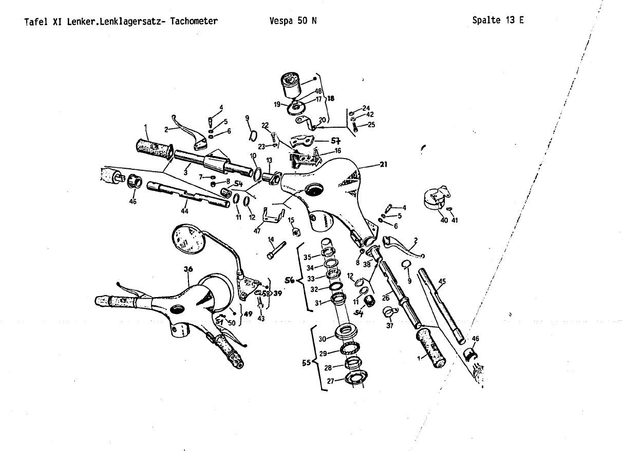

    • July 17, 2012 at 11:15
    Zitat von SpecialBolle
    Weiterhin wandert der Gaszug nicht zurück. Kann das am Vergaser liegen?
    Nein liegt nicht am Vergaser, das liegt an der Bremse (Teil Nr. 37). Im Lenker ist serienmäßig eine Rücklaufbremse verbaut, die das Zurücklaufen des Gasgriffs verhindern soll. Das ist diese Feder.

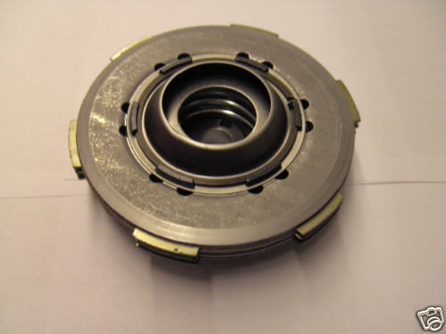

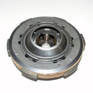

    • July 19, 2012 at 08:32
    Moin,
    da komm ich jetzt nicht mit. Die Kupplung die es zerlegt hat, sah aus wie auf dem beigefügten Bild 1. Die Kupplung, die wir jetzt einbauen wollten, sieht aus wie auf dem beigefügten Bild 2.
    Sind beide richtig oder passt nur die erste Kupplung mit der großen Feder?

    • July 19, 2012 at 12:48
    Die kupplung auf bild 1 ist die die du einbauen solltest. Die kulu auf bild nr. 2 ist ne xl2 kupplung (6 kleine federn statt einer großen). Für die kulu in bild 2 brauchst du aber nen anderen deckel.
    Aus den beiden eine zu machen ist, glaube ich nicht möglich. Ich habs jedenfalls noch nirgends gesehen, bzw. darüber gelesen, dass das schon mal jemand gemacht hat. Daher gehe ich mal davon aus, dass es nicht funktioniert. di
    Die XL2 kupplung ist besser in mehreren sachen: bessere kraftübertragung, da die last besser verteilt wird (6 kleine federn) weiterhin lässt die sich, mit passendem deckel leichter ziehen weil der kupplungsarm gelagert ist. Ein umbau auf ne xl2 kupplung ist möglich, brauchst nur den xl2 deckel, die xl2 kulu und musst bissl was am motorblock bearbeiten.
