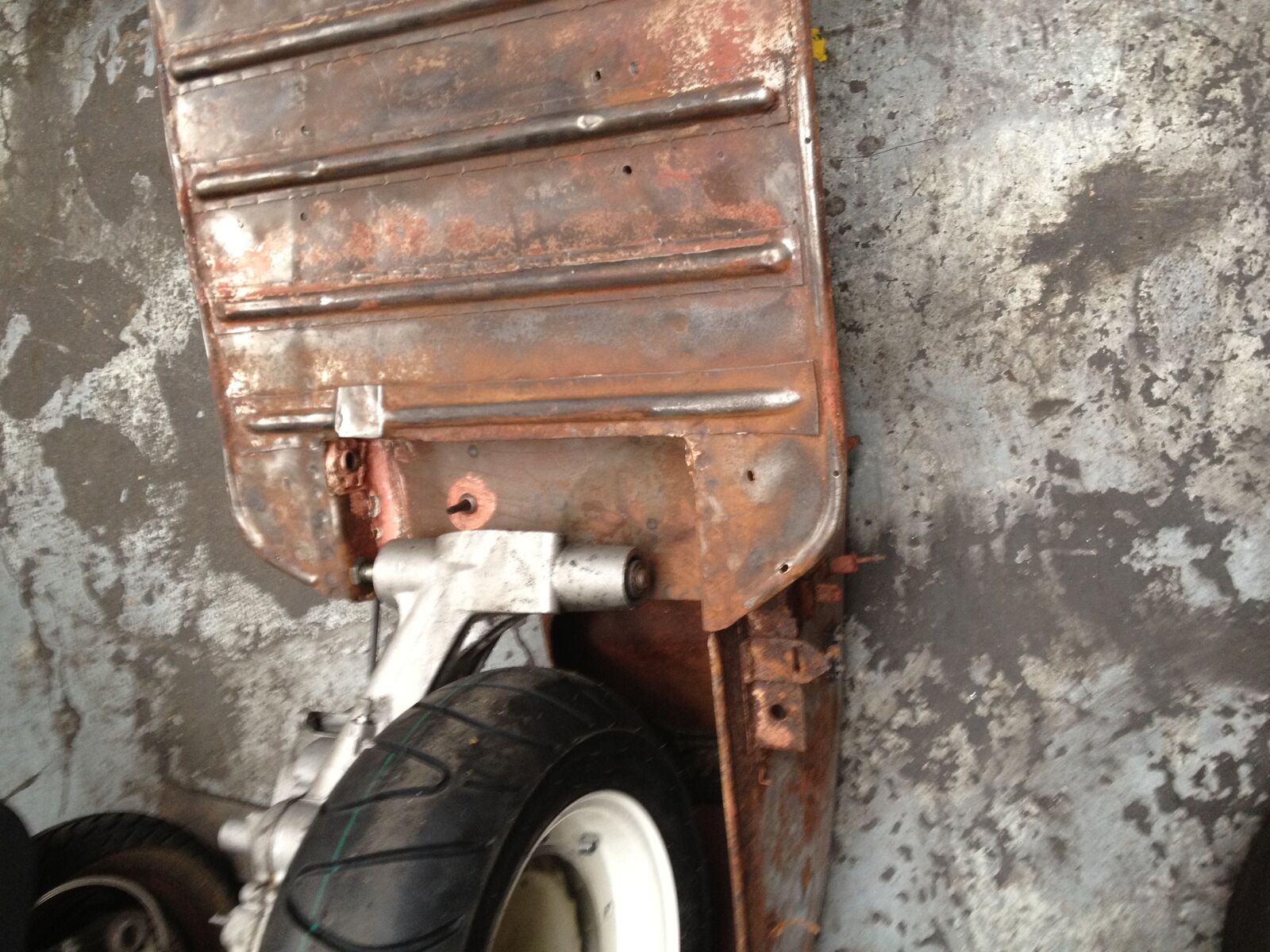

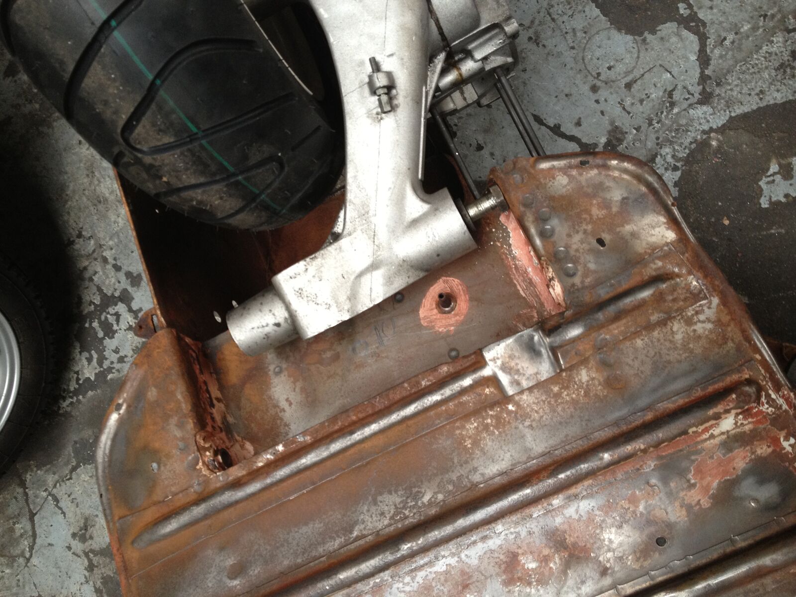

    BTT:
    Es geht bald los. Die Patientin wird bald ins Blech-OP geschoben.

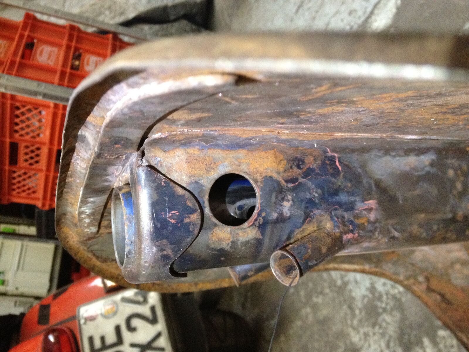

    • September 24, 2012 at 20:49
    • #54

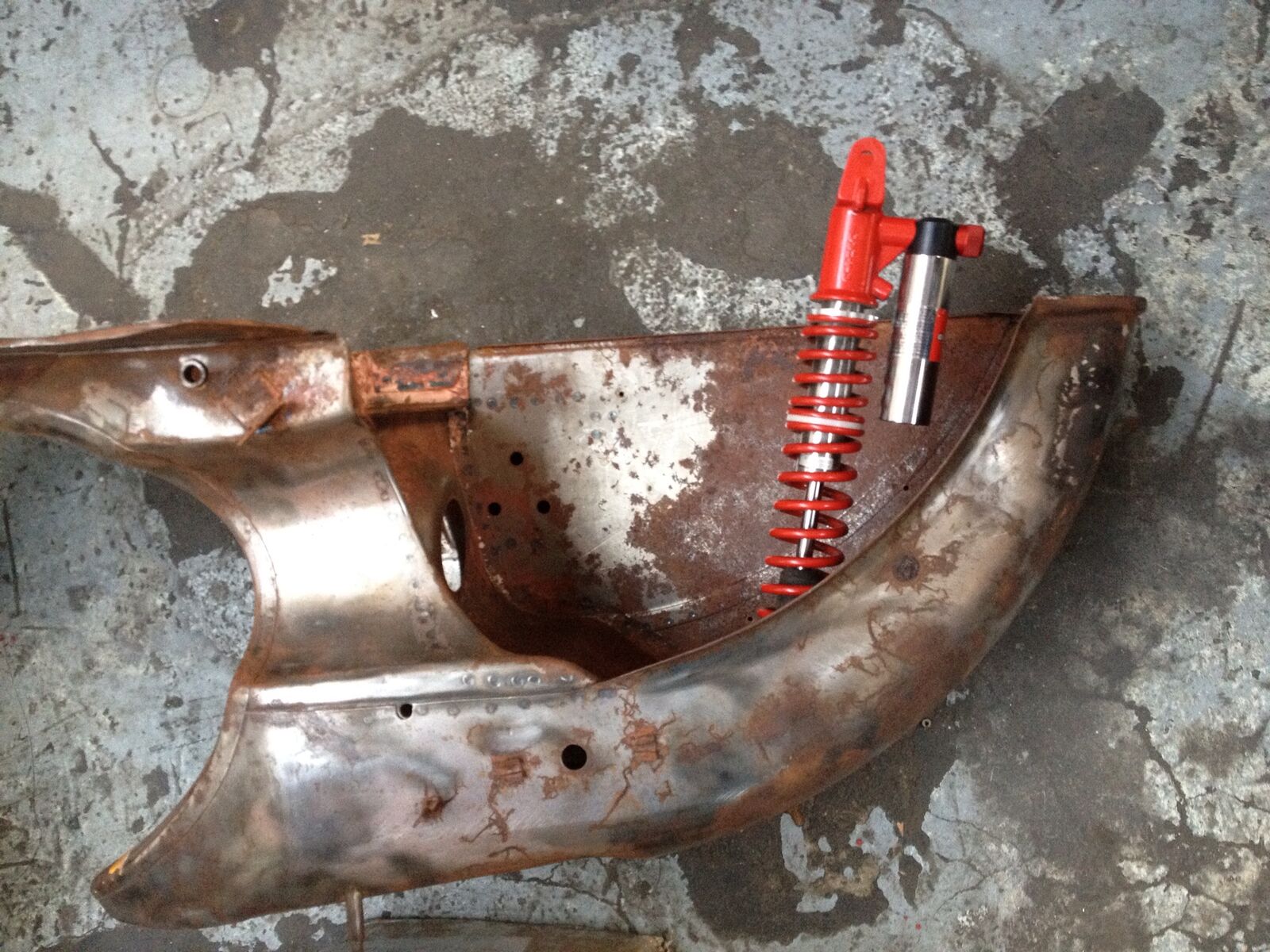

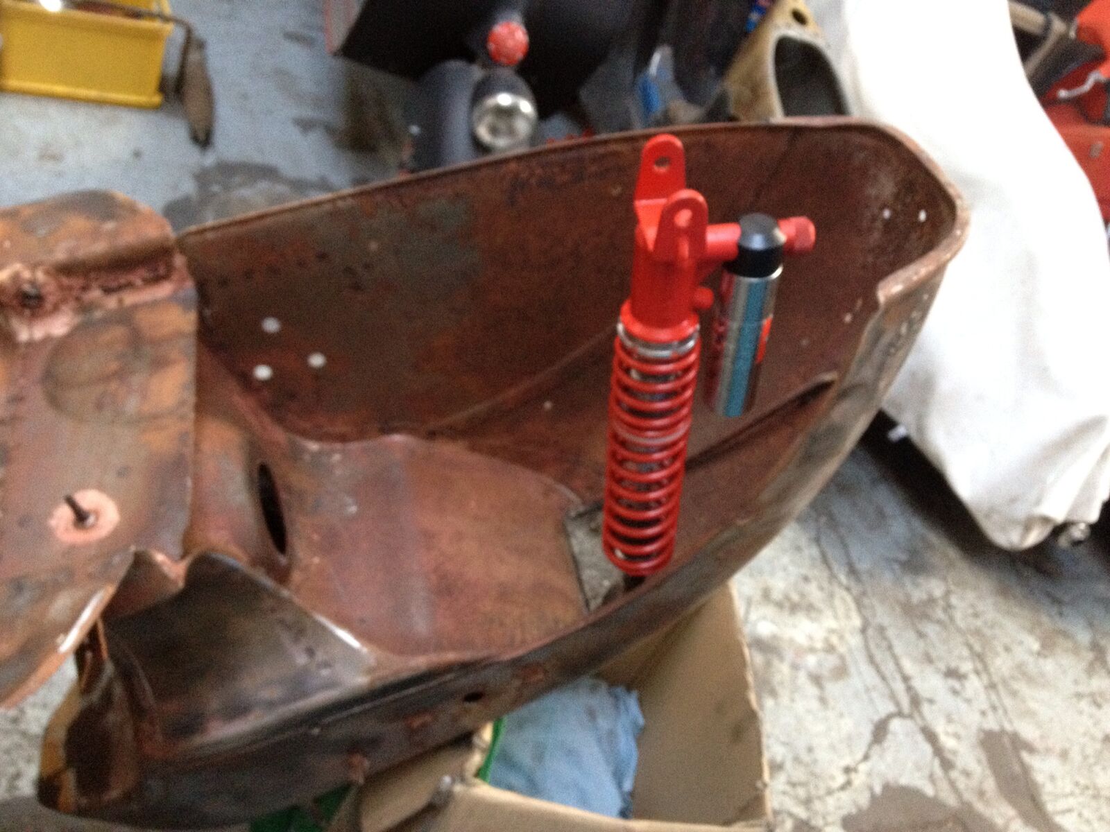

    Sodele, heute ist der untere Lagersitz rausgeflogen. Der ist nur auf insgesammt 3 cm eingeschweißt. Gar kein Wunder, dass sich Wideframes so weich fahren. Es war trotzdem ein Gefissel...
    Morgen wird das PX Rohr eingepasst. 2 Grad mehr Sturz solten dann drin sein.

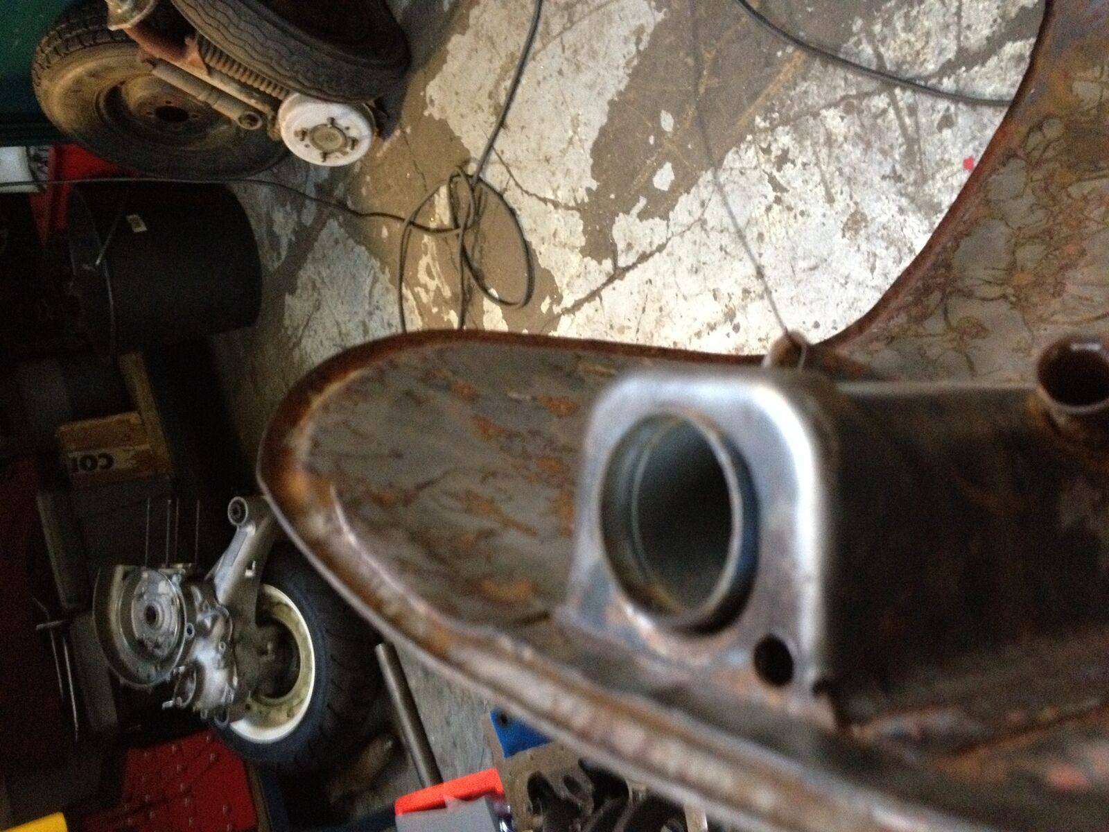

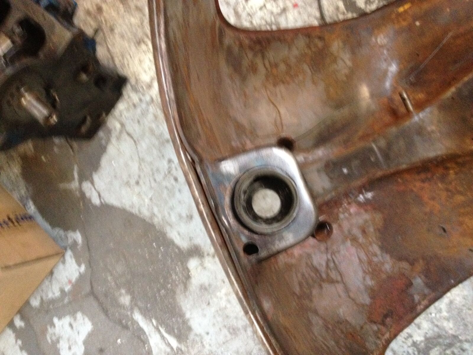

    • September 25, 2012 at 18:07
    • #55

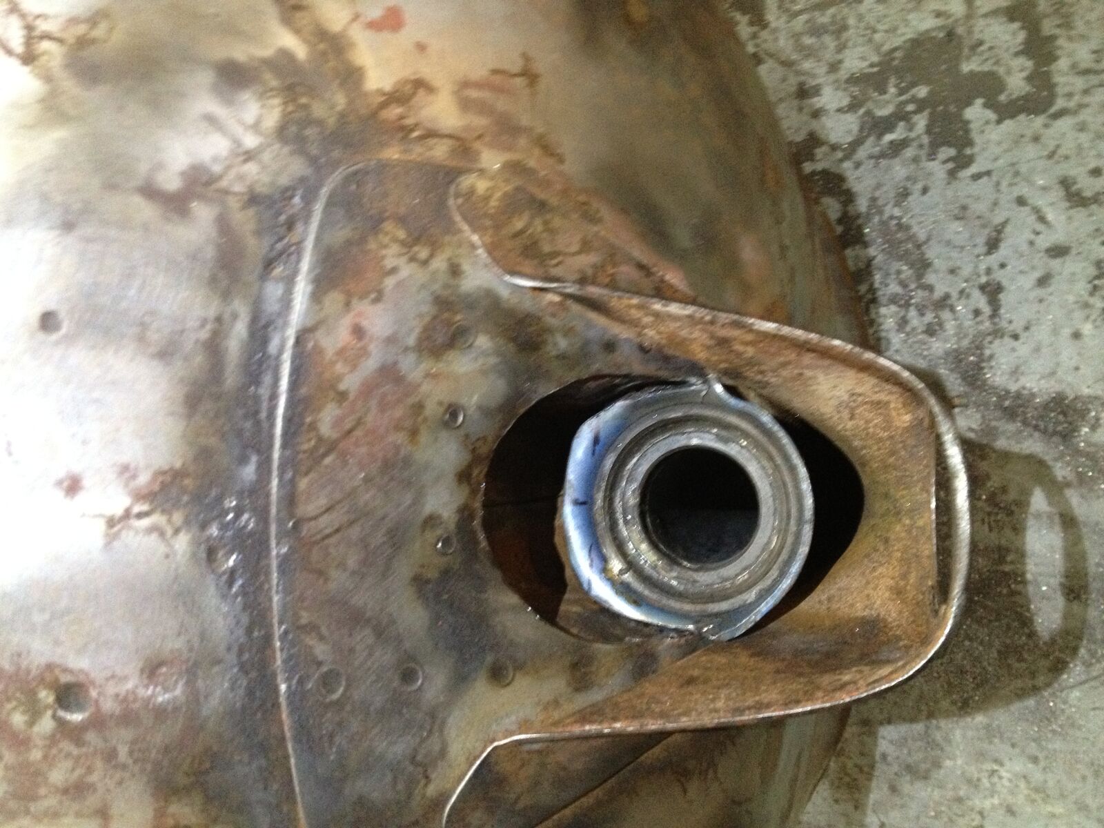

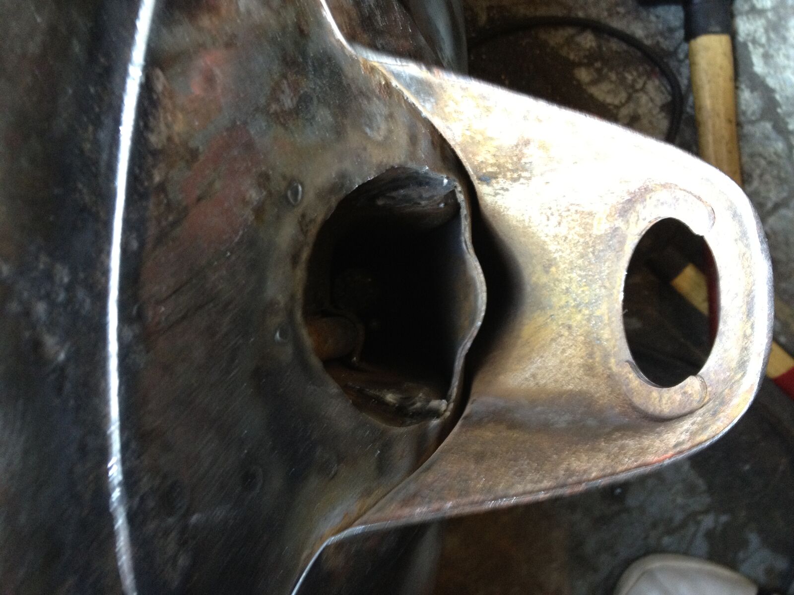

    Es ist fast vollbracht.
    Das Mädchen hat sich doch etwas geziert bis das Rohr drin war. Dafür passt es jetzt recht gut. Es ist bei der Geschichte leider nur 1 Grad mehr Sturz rausgekommen, aber Kleinvieh macht auch Mist. Der originale Lagersitz hat 35mm Durchmesser, das Px Rohr hat 40mm. Ich habe den alten Lagersitz im Blech einfach nach hinten erweitert um mehr Sturz zu bekommen Auf dem zweitenm Bild sieht man vorn sehr gut die Kante vom alten Sitz.
    Jetzt wird alles nochmal vermessen und dann schweiße ich es ein.
    Dafür komme ich bestimmt in die Hölle - hoffentlich....

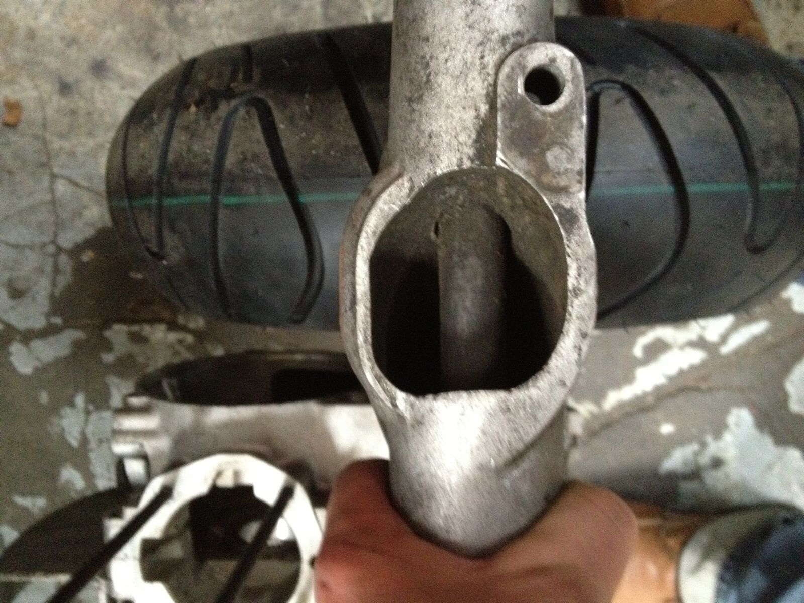

    • #56

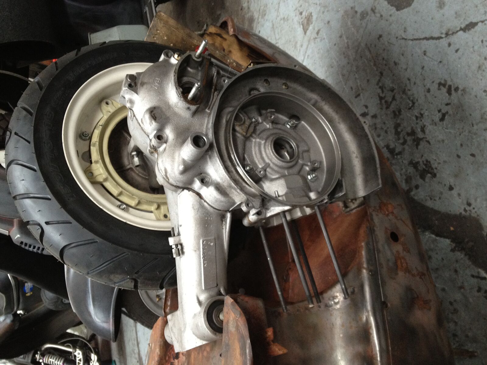

    Fuck! Das 80er Gayhäuse, dass ich habe ist doch tatsächlich an der Traverse dicker als ein 200er. Das führt dazu, dass es in die Blechtasche nicht reinpasstEntweder ich muss den Unterboden in diesem Bereich umarbeiten, oder ich nehm eine anderes Gehäuse. Ein Blechumbau ist eigentlich keine Option.
    8o
    Jetzt muss ich doch tatsächlich ein anderes auftreiben... Grrrr!
    Es ist nach oben 6mm dicker.

    8| ach Du heiliges Ei.. sorry bin grad verspätet drüber Gestolpert..
    das mit der Gabel ist Geil.. Like..
    aber hinten? is das ein 130er? alter.. bist du derbe drauf :D
    ich hab mir vernunftweise nen 200er lusso besorgt.. nur.. 10 Zoll.. öhm aus Ästäd..egal.. no.. 8 Zoll.. weil so süss is...
    hoffe da kommen noch viel Bilder im Berricht Porni.. weil ichs echt Geil find :love:

    Jep, hinten ist ein 130er drauf. Das ist aber nur das Reserverad für meine PX. Die Felge ist das S&S 4 Zoll Kit, das kommt auf jeden Fall drauf. Ob es später ein 130/70 oder ein 120/90 wird muss ich mal sehen. Der Hobel soll ja nicht zu hoch kommen, denn es waren ja vorher 8 Zoll Reifen drauf.
    Ich wollte einfach mal mit der Zeit gehen. Die 200er motoren sind ja mittlerweile eher die Dinosaurier was das Tuning angeht, Mit einem Quattrini soll da ja deutlich mehr gehen. Abgesehen davon sind die Gehäuseplatzer dann nicht so teuer, So ein 200er Gehäuse liegt ja schon bei amtlichen 400 Euronen, wenn man es neu kauft. Gebraucht gibt es sie ja nur noch verbastelt...

    ich bin wirklich gespannt was du mit dem "haufen" noch anstellst.
    kannste da kein cosa motor nutzen die sollten doch günstig zu besorgen sein oder?

    • #60
    Grundsätzlich eine gute Idee. Der Cosa Motor ist leider noch dicker an der Traverse, den bekomme ich da gar nicht rein.
