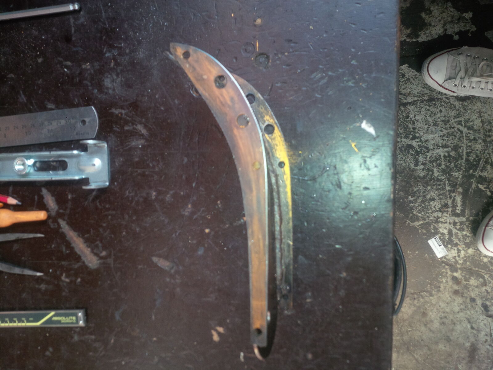

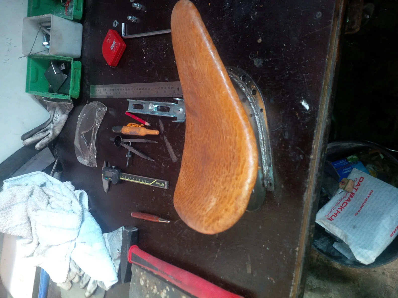

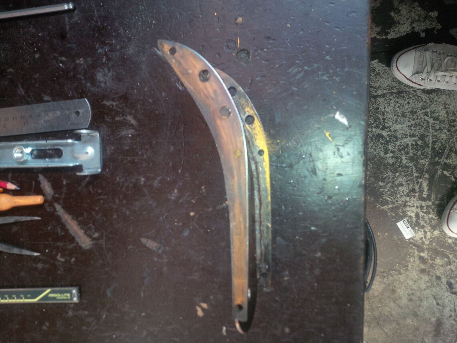

    Kinderkrankheiten beseitigen :
    Beim Beschleunigen bin ich immer mit meinem Hintern am Sattel hochgerutscht. Das führte dazu, dass der Sattel sich hinten verbogen hat. Unschön!
    Der Sattel ist komplett mit antikem Leder bezogen welches verklebt ist. Das zieht man nicht so einfach runter. Auch unschön!
    Die Lösung: Eine Verstärkung, die mit dem Halter drunter geschraubt wird. Passt, sieht gut aus!
