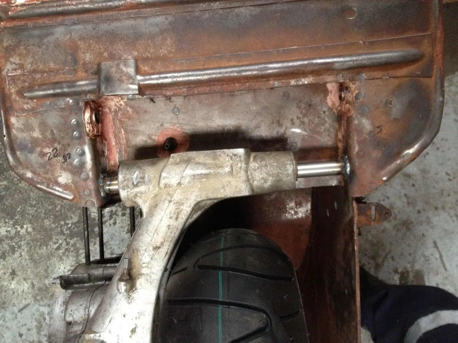

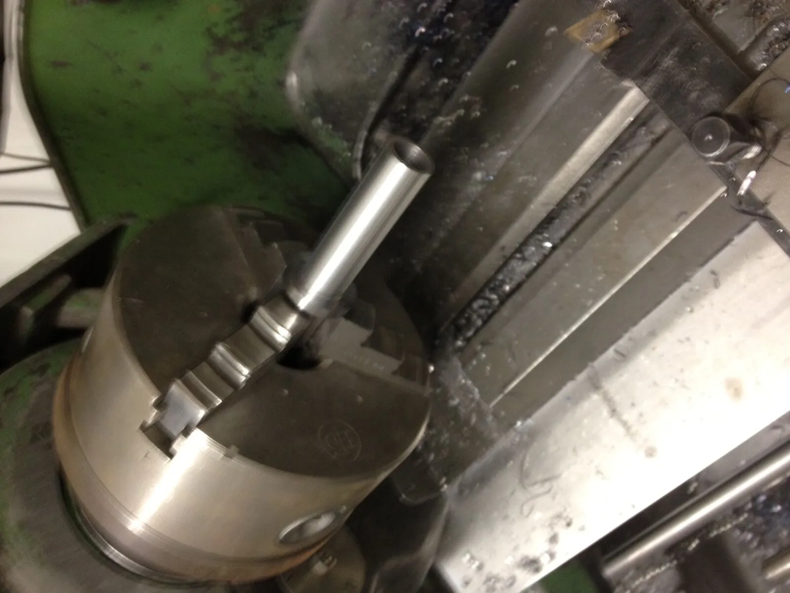

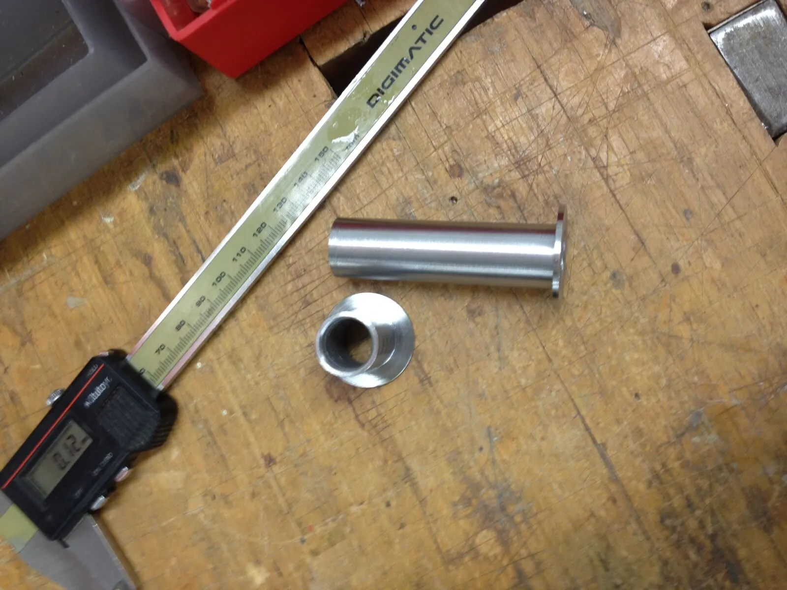

    Heute habe ich die Buchsen an der Drehbank gefertigt und eingesetzt. Dann noch eine Naht drum rum gezogen und der Motor ist in Position.
    Ein 3mm Blech werde ich noch mittig unter die lange Buchse setzten, dann ist das auch noch richtig gut abgestützt.

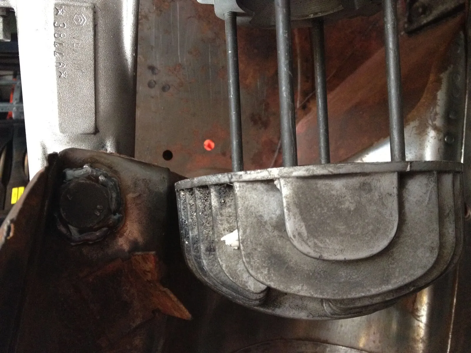

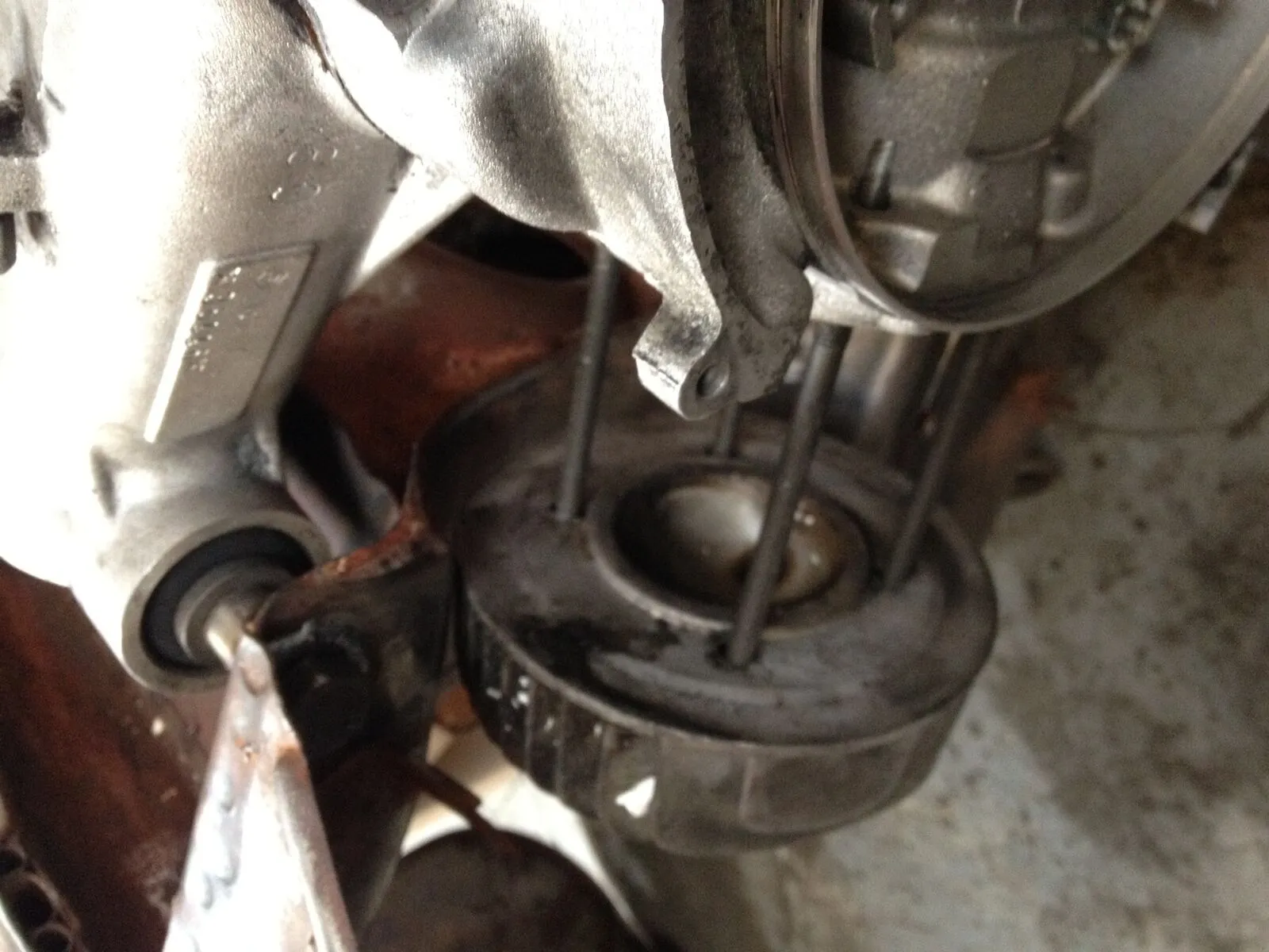

    Plötzlich kam mir da so ein unwohler Gedanke.... Kennt Ihr dieses heiße Kribbeln im Gesicht wenn man feststellt, etwas sehr wichtiges nicht bedacht zu haben und dieser Fehler einen so richtig weit zurückwirft?
    Hektisch habe ich einen Zylinderkopf aus meiner Gramuselkiste geklaubt und über die die Stehbolzen geschoben.
    Puh! Passt! Der Kopf geht gerade so vorbei, ohne den Breitreifen wäre der Motor 15mm dichter am Rahmen und ich hätte da noch eine Tasche einschweißen müssen.
    Manchmal hat man eben auch Glück.
    Der Rahmen steht überkopf.

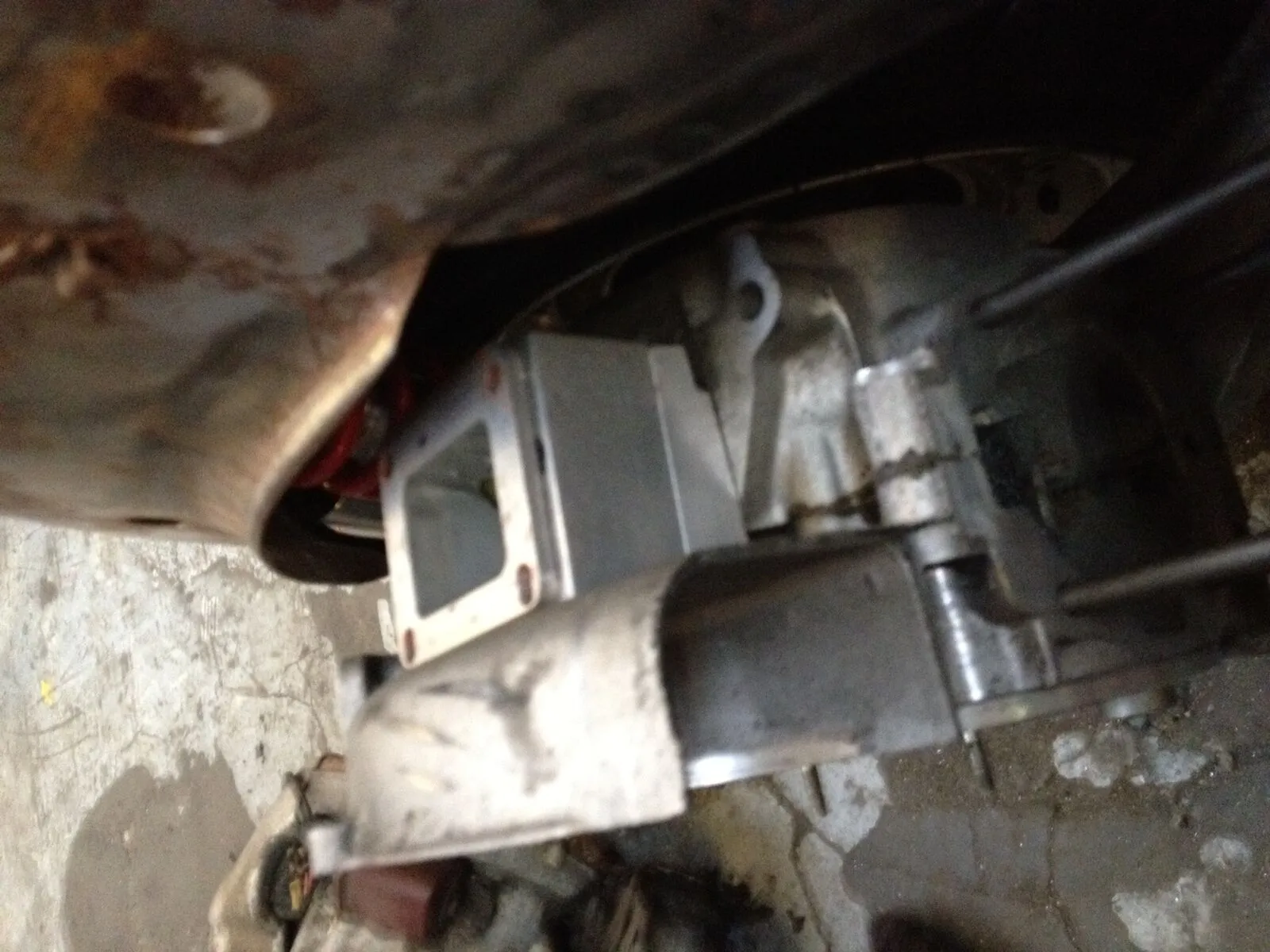

    Jetzt muss nur noch etwas Blech unterhalb der Backe für den Ansauger weg und eine Tasche für den Vergaser eingearbeitet werden.

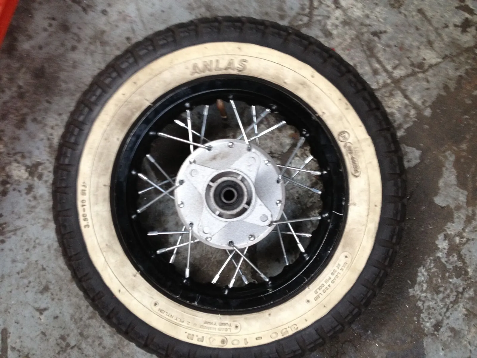

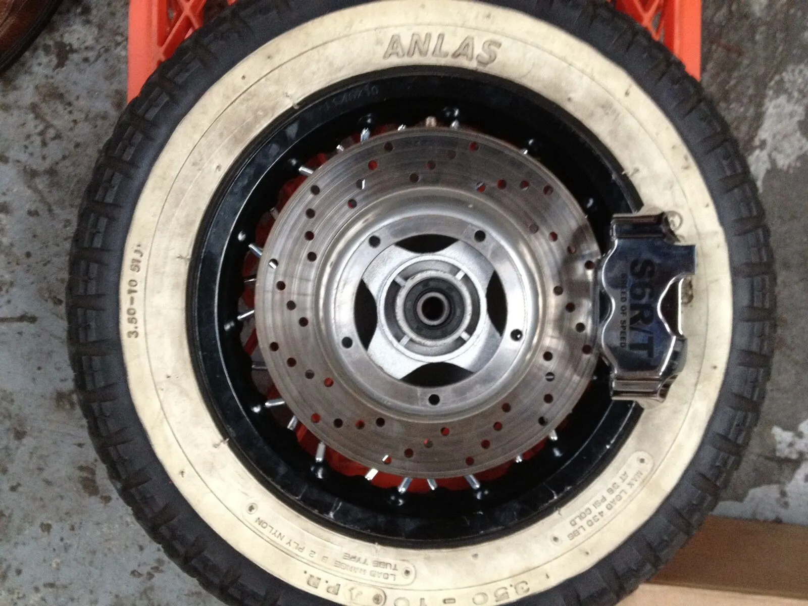

    Fuck you and your retro scooters!
    Jetzt gehts ans Eingemachte. Das ist mal gar nicht so schnell gemacht. Die Nabe muss neu gefertigt werden und nach 2 Minuten Blick auf die Gabel war auch klar, dass die Schwinge ebenfalls neu gefräst werden muss. Das macht aber nichts, denn dafür wird es den vollporno Stage 6 4-Kolbensattel geben.
    Der 3.50/10 passt ganz gut af die Felge, sie hat aber nur 1,4 Zoll Breite, Ein 100/80-10 ist da noch kleiner und den gibt es ja nun auch als Weißwand. Den weißwand Pirelli und den Conti Zippy gibt´s auch noch als 3.00 aber dann kann ich mir gleich Räder aus Polyurethan gießen, die greifen dann wohl auch besser...

    • October 8, 2012 at 19:34
    • #106
    sieht lecker aus :thumbup:
    was ist das nun für ne scheibenbremse, bzw. wo haste die ausgebaut? :D

    • October 8, 2012 at 19:40
    • #107
    passt der Sattel schon? Das sieht knapp aus zwischen Scheibe und Felge/Speichen!

    • October 8, 2012 at 20:01
    • #108
    Nee, da passt gar nichts. Alles was passt ist die Reifenmitte, auf einer neu konstruierten Schwinge, zur Lenkrohrmitte.
    Der Rest muss völlig neu ausgemessen werden.
    Und was da an Scheidenbremse rumliegt, ist eine Grimeca Suppenschüssel-Scheibe und ein Stage6 Sattel.

    • October 8, 2012 at 20:23
    • #109
    und nur Interessehalber, wie machst du das mit passendem Geber zu Nehmer? Gibts da was "passend", wg Volumenaufnahme?
    Ich habe da beruflich mit zu tun, aber PKW. Da muss man peinlich drauf achten. Würde mich interessieren was der TÜV da prüft oder wie man da ein Gutachten bekommt.

    • October 8, 2012 at 20:28
    • #110
    Da gibt es von Magura eine Radialpumpe die, wie ich glaube, mit 12mm daherkommt und mit dem Sattel harmoniert.
    Der Sattel wird zusammen mit der Pumpe von S&S so verkauft und in der Kombi passt es!
    Gutachten??? 8|
    Einzelabnahme 8)

    • October 8, 2012 at 20:33
    • #111
    Jaja, iss ja gut:-) Solange der Geber genug Volumen verschiebt passt es ja. Und wenn das so verkauft wird erst recht.
    dachte das wäre alles custom:-)
