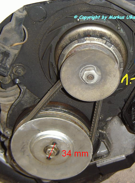

    Das mit dem Reingucken hat noch nicht so geklappt - ist noch nicht mal auf... Hab mir zwar heut bei Louis
    nen Blockierschluessel gekauft, der hatte aber nicht 34mm von Pin zu Pin, sondern als Mutterdurchmesser innen.
    Wuerde der von SIP passen: Haltewerkzeug Kupplung 34mm?

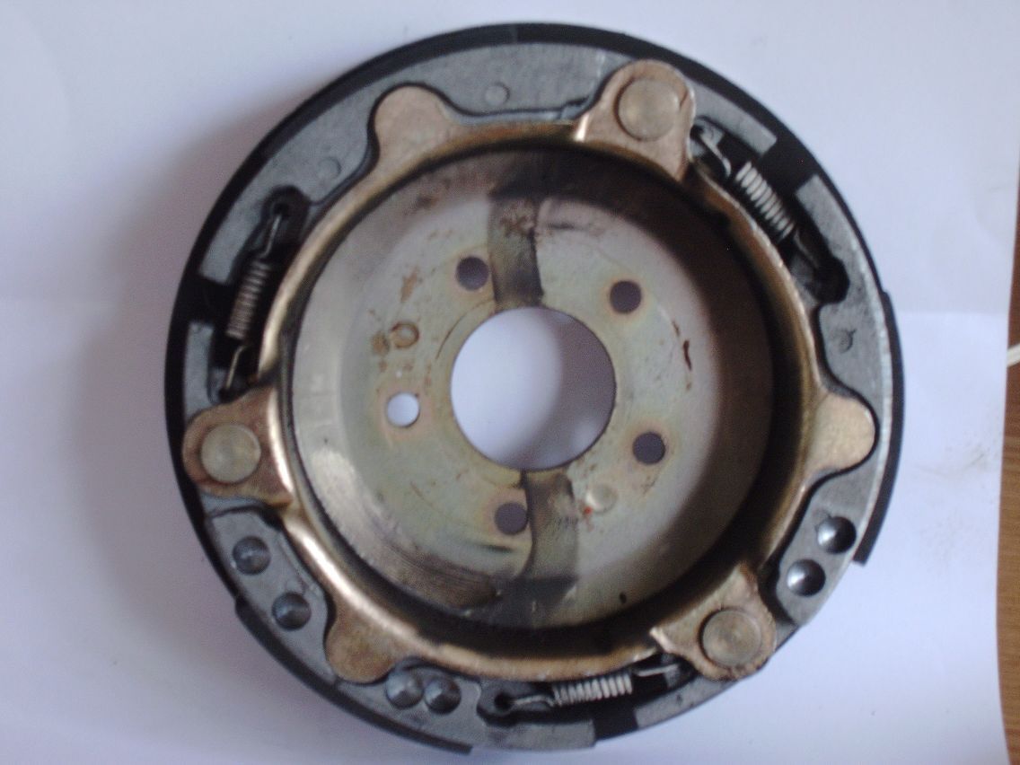

    • May 31, 2008 at 19:07
    Hi Automatix,

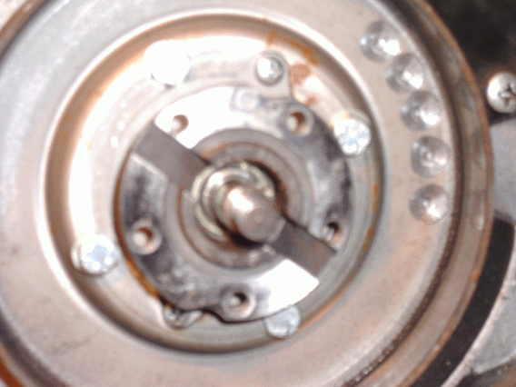

    hab jetzt beides offen. Die Variorollen und der Deckel sehen ganz gut aus.
    Der Riemen aber sieht ziemlich runter aus, werd den mal wechseln. Da stehn ein paar
    Zahlen drauf: 544 und 236102/4. Ist das denn der richtige?
    Was die Kupplung angeht kann ich nur sagen dass die Federn noch ganz gut sein
    muessten - die Backen lassen sich nur schwer druecken.
    Aber .. ehm.. was sind das fuer Bohrloecher? Unwucht?

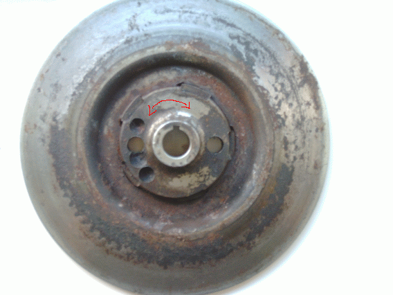

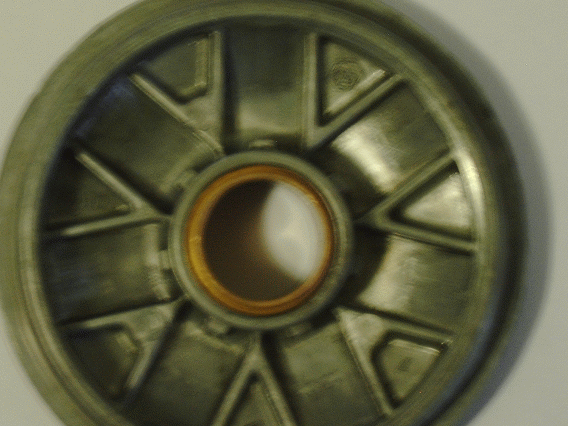

    Und noch ne Frage (sorry .. :S): Das Innere der Riemenscheibe (s. Bild) hat ein paar mm Spiel. Muss das sein,
    oder ist die hinueber?

    • June 2, 2008 at 09:22
    Hast Du dazu auch Fotos gemacht?
    Bezüglich des Keilriemens müssten folgende Größen passen: 16,3x621 oder 15x621. Nimm Dir vorsichtshalber den alten Riemen mit zum Vespahändler. Der kann Dir auf jeden Fall sagen, welches der richtige Riemen ist. Das Spiel der unteren Riemenscheibe ist nicht weiter schlimm. Hat meine Vespe auch und wirkt sich nicht auf die Fahrleistung aus.
    Die Bohrungen führen sicherlich nicht zu einer Unwucht. Für mich allerdings unerklärlich, warum da überhaupt gebohrt wurde. Die Kupplung (Beläge und Federn) schauen auf den ersten Blick noch ganz vernünftig aus. Dürften m.E. als Ursache für die Geräusche ausscheiden.
    Wenn Du die Variorollen schon mal raus hast, dann ordentlich reinigen (auch die Varioscheibe) und neu einfetten. Wenn Du dann alles zusammengebaut hast, gib nochmals bescheid. Ein leichtes "Klingelgeräusch" von der unteren Scheibe kann Dir bleiben. Vielleicht hat ja Dein Vespahändler eine Lösung, wie man die Riemenscheibe neu fixieren kann (evtl. ein Schweißpunkt an der Außenseite). Geh auf jeden Fall zum Händler: Der weiß meistens einen guten Rat, verlangt kein Porto und ist fast immer günstiger als der Onlinehandel - meine Erfahrung.

    • June 2, 2008 at 09:32
    Hi, automatix,
    die Löcher führen nicht zur Unwucht, richtig, das Gegenteil ist der Fall. Bei allen Bauteilen die gewuchtet werden müssen oder deren Gewicht gemittelt werden muß, werden angebohrt. Nur bei PLeueln wird nicht gebohrt sondern Material abgetragen.

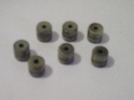

    hier sind die Bilder zur Vario. Hab jetzt gefettet und wieder eingesetzt (so dass sich keine Rolle quer stellt), aber immer noch das selbe: kuppelt nicht
    richtig aus wenn der "Gang" drin ist und bei hohen Drehzahlen ist irgendwie ein Widerstand da. Bei Fuffi hab jetzt zumindest mal gelesen wie so ne Variomatik
    eigentlich funktioniert.

    ... aber alle hier abgebildeten Teile schauen auf den ersten Blick vollkommen o.k.
    Mit Schmirstoffen kenne ich mich nicht aus, aber hier im Forum gibt's einige Profis, die Dir hierzu sicherlich eine fachgerechte Antwort geben können. Solltest Du den Motor spalten und ein neues Getriebe benötgen, dann melde Dich bei mir. Ich habe noch eines im Keller liegen und kann Dir das zu kleinem Geld überlassen.

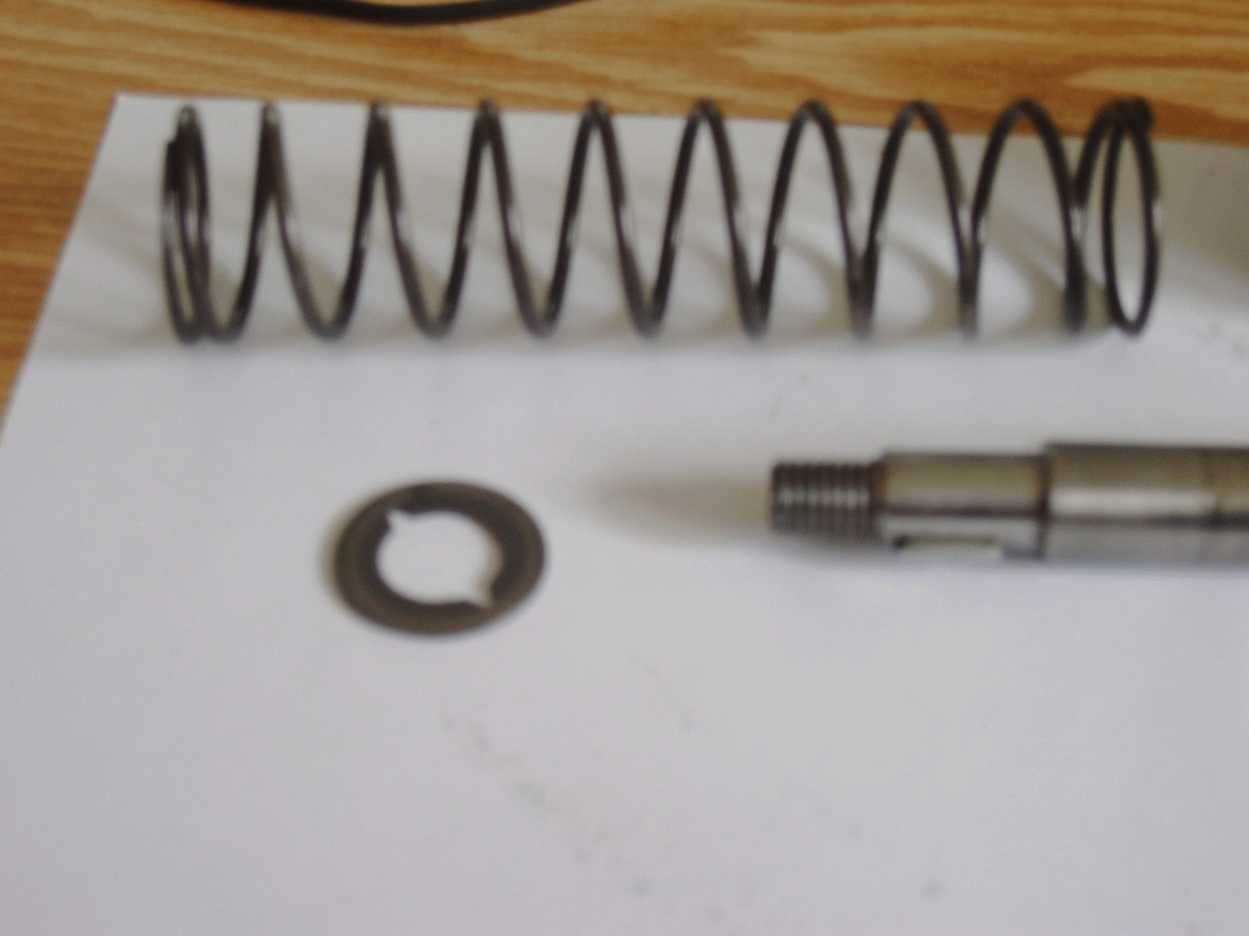

    • June 5, 2008 at 16:04

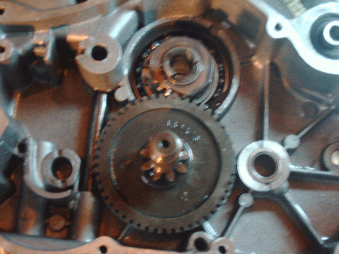

    Ok. Ich hab jetzt mal einen Blick ins Getriebe geworfen. Ist soweit ich das als Amateur beurteilen kann
    nichts kaput.
    Werd jetzt jedenfalls mal alles wieder zusammenbauen.
    Da habe ich aber noch ein dickes Problem. Die Scheibe unten im Bild.. wo gehoert die hin??

  • Automatix
    10,348
    1,956
    PK 50 XL2 Automatik (3)
    • June 5, 2008 at 16:09
    Beste Grüße,
    Automatix
    PS: hier findest Du auch einen Hinsweis zum richtigen Getriebeöl

    Also .. ehm.. :S .. noch ne Frage :
    Ist es normal dass sich nach dem Zusammenbau des Getriebes die Antriebswelle mit der Hand nur schwer drehen
    laesst - wenn es vorher eigentlich ganz leicht ging?
  • Automatix
    10,348
    1,956
    • June 6, 2008 at 11:17
    Nein, es ist nicht normal. Irgend etwas hast Du wohl falsch zusammengebaut - sofern alle Originalteile wieder verbaut wurden. Es wird Dir nicht viel anderes übrig bleiben, als nochmals aufzumachen.
