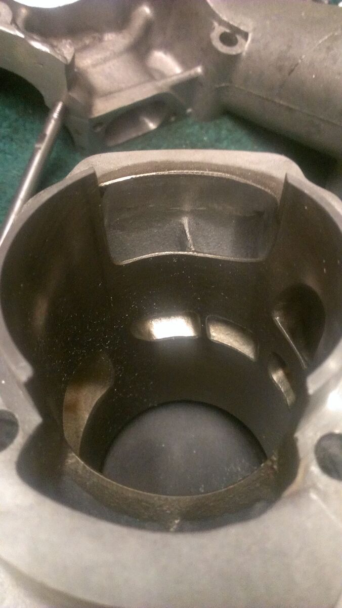

So, heute mal wieder in der Halle gewesen.
Zylinder montiert und Steuerzeiten gemessen.
Da mein Gehäuse um 1,5mm geplant ist und ich ne 1,5mm FuDi verbaute habe beim messen haben sich folgende Basiswerte ergeben:
Ist:
QK: 0,9mm
ÜS: 120,26°
AS: 181,6°
Verdichtung: 14,08
QF ~ 50%Rauskommen will ich bei:
QK: 1,1-1,3mm
US:127,5° - 129,5° -> 2,75mm (1,5 + 1 + 0,25) bis 3,25mm (1,5 + 1,5 + 0,25) FuDi
AS:190°-192,5°
Verdichtung: 12 - 12,5
QF ~ 45%Der Kopf wird bearbeitet und QK, QF und Verdichtung angepasst. Wird dann ähnlich aussehen wie nen Quattrini Kopf und auch besser dichten als der Falc jetzt.

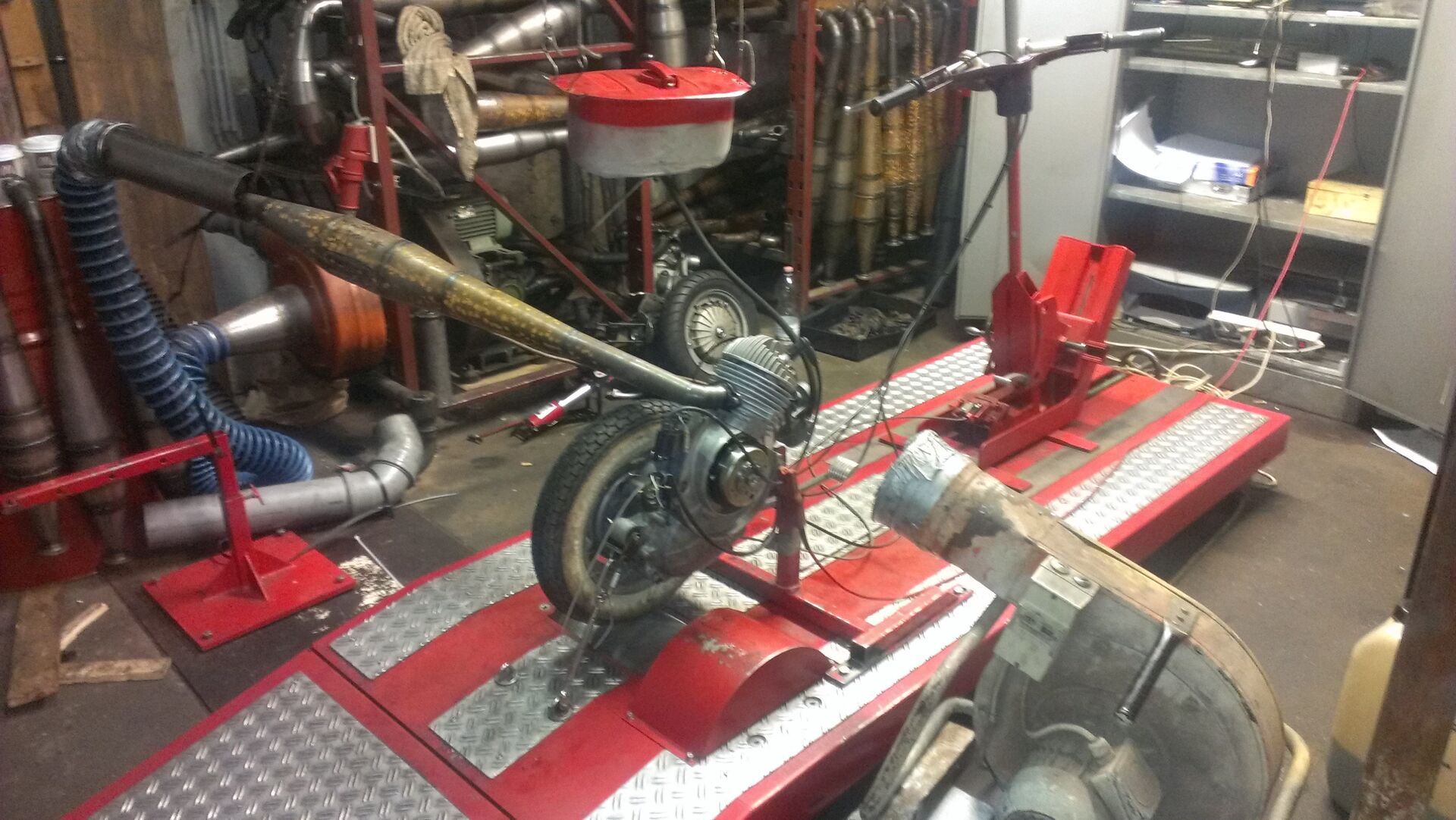

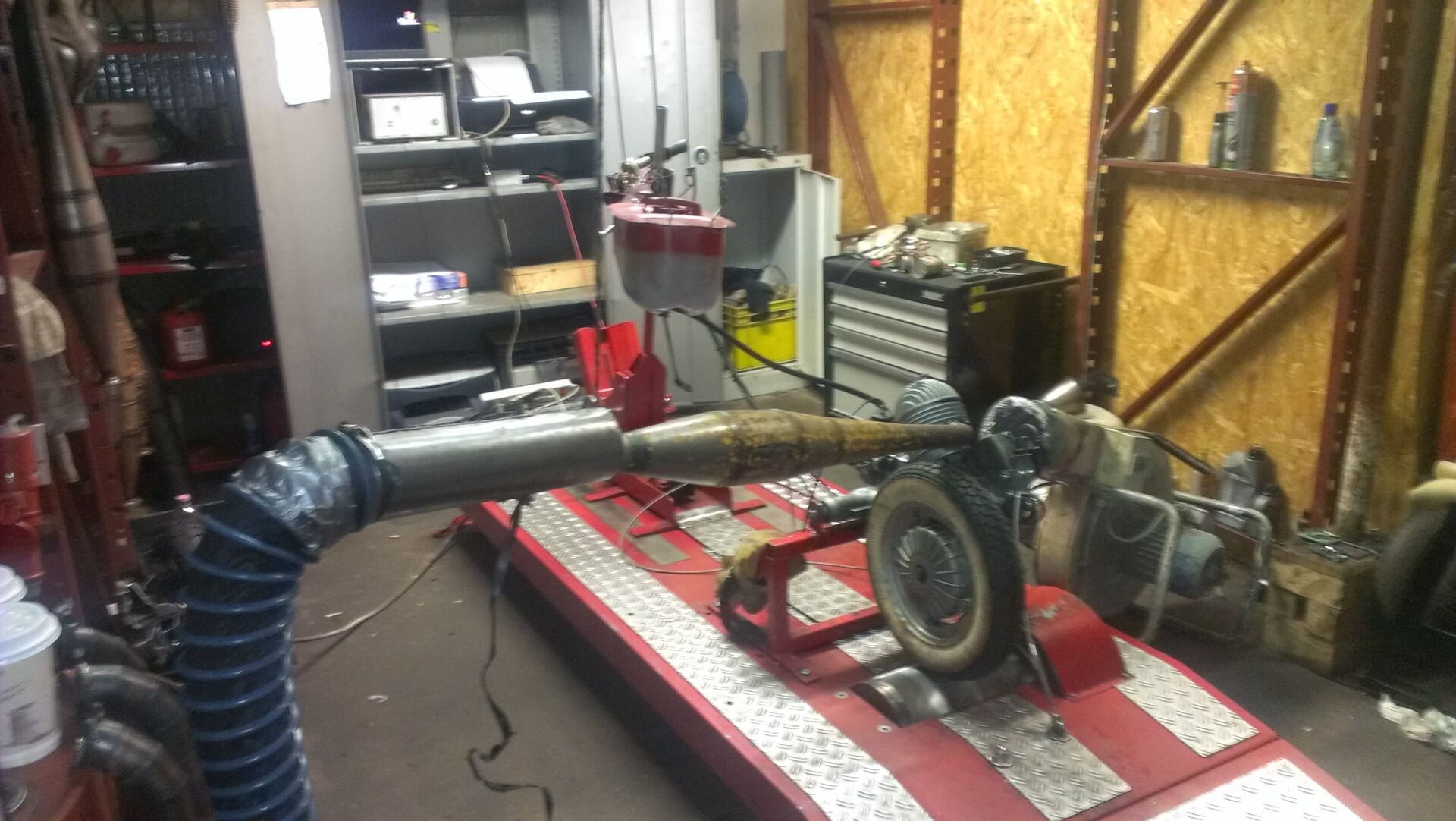

So Freunde. Heute, wenn alles gut geht, geht es zum ersten Mal auf den Prüfstand. Vergaser und Zündung abstimmen. Mal schauen was die Kupplung so sagt und dann mal ein paar Kurven fahren. Konfiguration ist noch komplett Standard, so wie er geliefert worden ist. Steuerzeiten habe ich aufgeschrieben, aber gerade nicht zur Hand.
Der Kopf muss noch zum "Herrn der Köpfe", damit ich die Verdichtung und die QF bei meiner anvisierten QK runter bekomme. Auslass ist auch noch jungfräulich und da geht auch noch einiges, vor allem überflüssiges Material entfernen. Fußdichtungen habe ich soweit alles beisammen um von 2,75 bis 3,25 alles unterlegen zu können.
Schauen wir mal.
Grüße
Zapper -
Bin gespannt!
ES läuft!
Aufn 2. Kick direkt da. Hab da jetzt erst mal nen 39,5er Dello drauf gepackt und damit lief das Teil dann direkt los.
Morgen geht's weiter. Kurven habe ich heute keine mehr gefahren, da ich die Schaltung noch mal einstellen muss. Haben wir leider nicht fest genug angezogen die Schraubnippel. Zündung muss ich noch abblitzen und dann geht's los.
PS: Der Sound ist übrigens super. Da hat man direkt nen Tröpfchen in der Hose
Wenn ich es schaffe, mach ich morgen mal nen Video.
Grüße
Zapper -

wo steht denn der Prüfstand ?
Bremen, in der Halle, in der ich auch schraube.
Grüße
