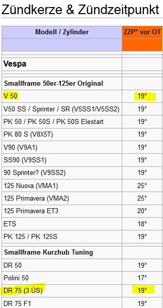

    Muss der ZZP denn verändert werden?
    Laut ist er bei beiden Zylindern bei 19° vor OT.

    • October 20, 2012 at 21:52
    Wollte eigentlich eher wissen ob du an der Zündung was gemacht hast und dadurch den ZZP verstellt. Event. stimmte er auch schon vorher nicht und beim 75er macht es sich stärker bemerkbar. Hast du die anderen Punkte kontrolliert?
