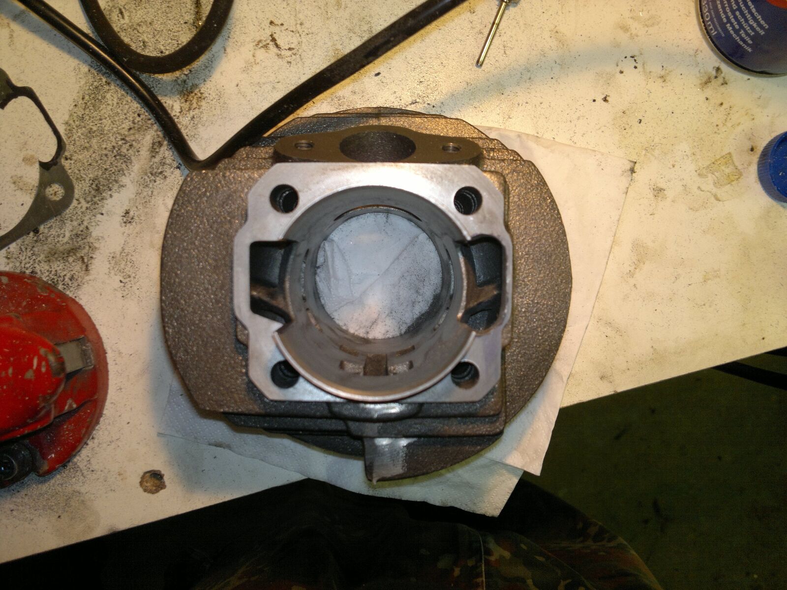

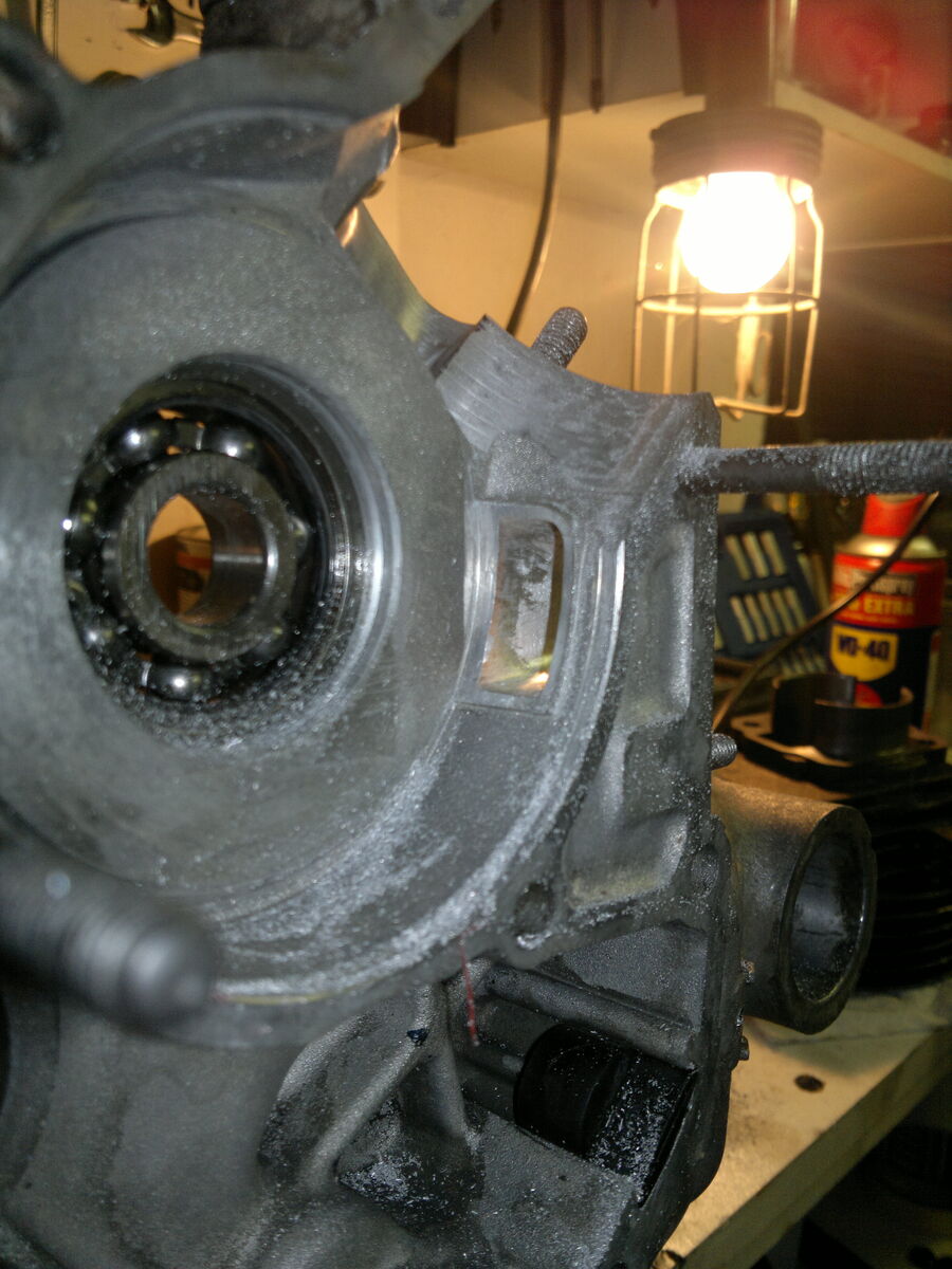

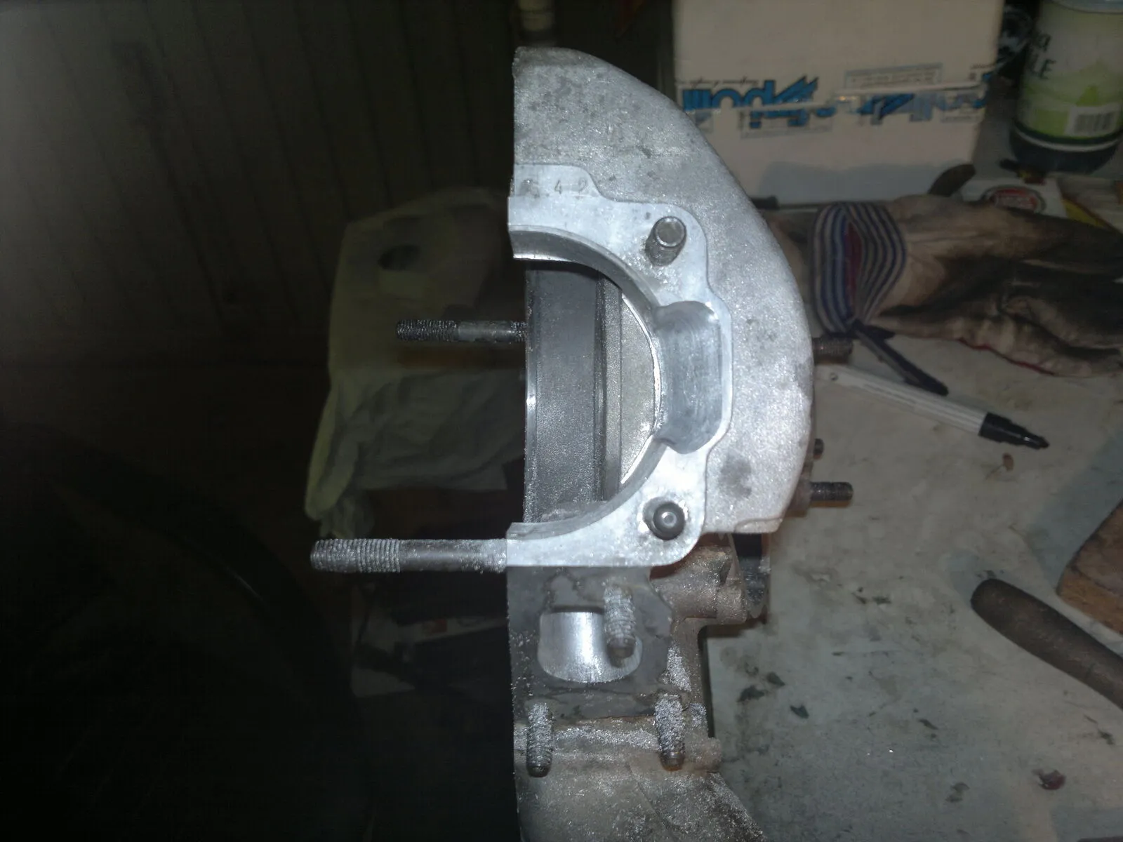

    heut hab ich an meinem freien tag mal wieder etwas weiter gemacht.
    morgen ist dann die andere seite drann und vielleicht noch der auslas.
    mal noch ne frage zum kolbenfenster, das wird auf die breite vom bostport erweitert oder?
    Mein V50 Winterprojekt
    Mein PK Projekt

    Zirri Silent?

    • #40
    So was kommt mir bekannt vor. Das gleiche war bei mir genau so. Der Fräser frist sich einfach durch den block.
