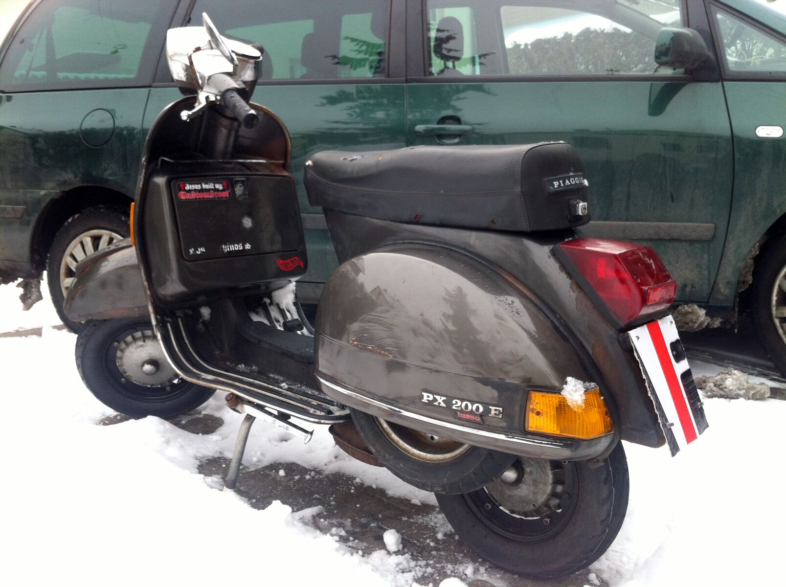

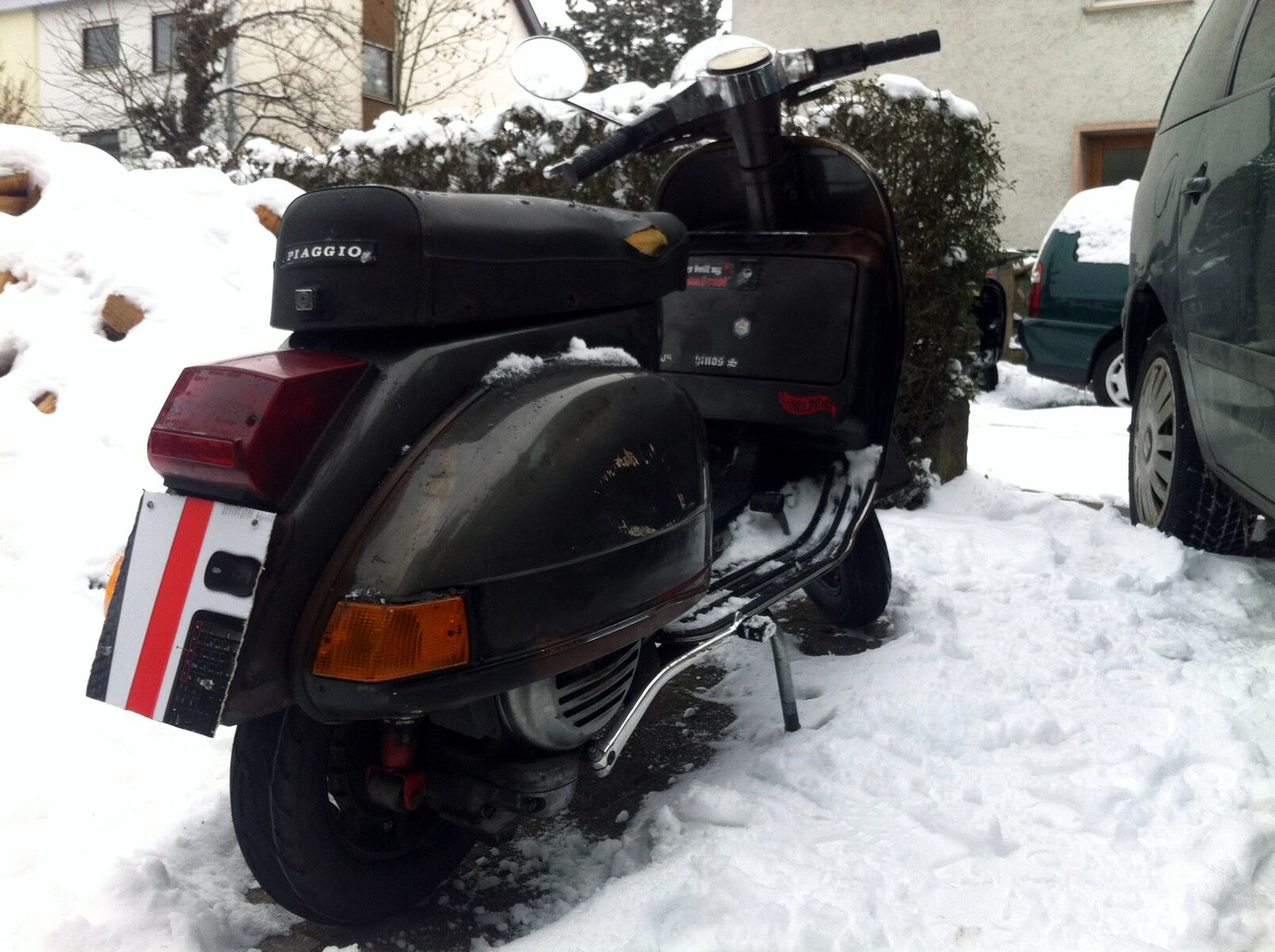

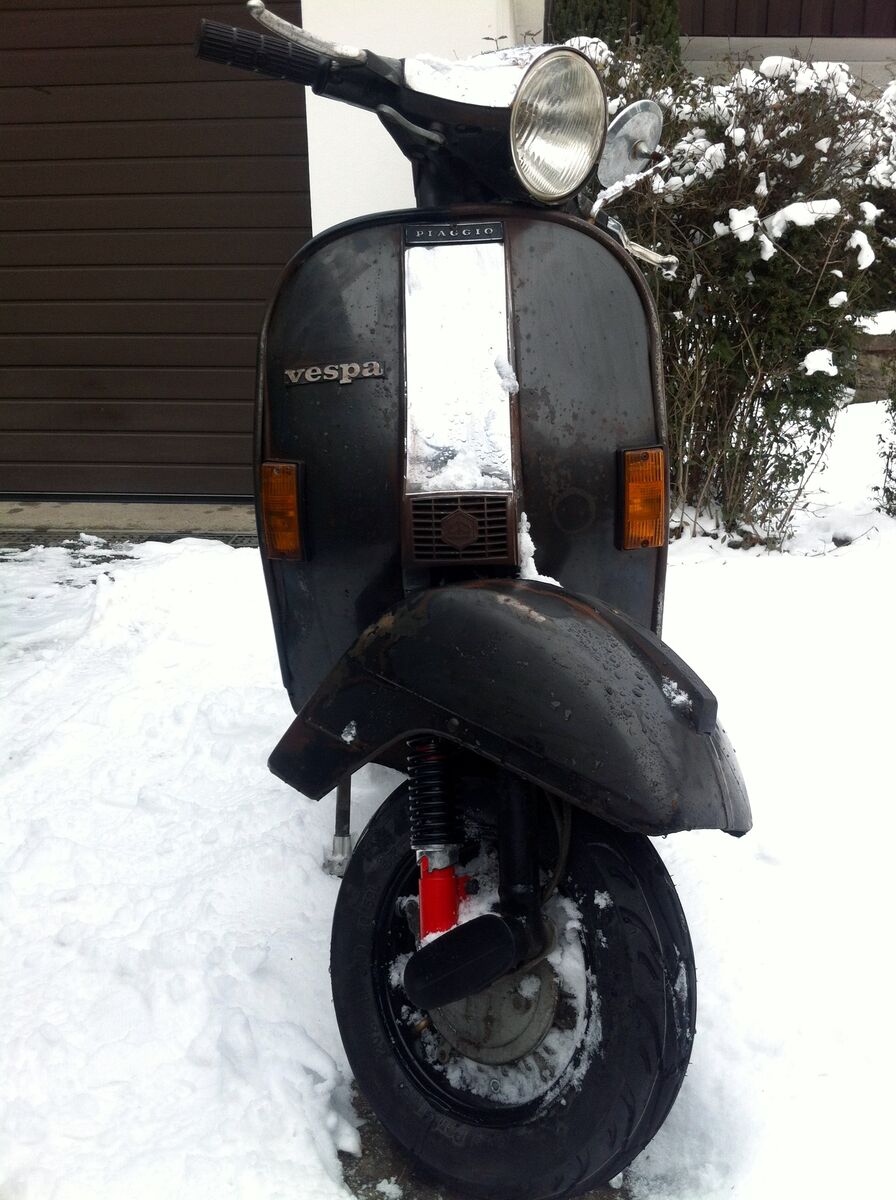

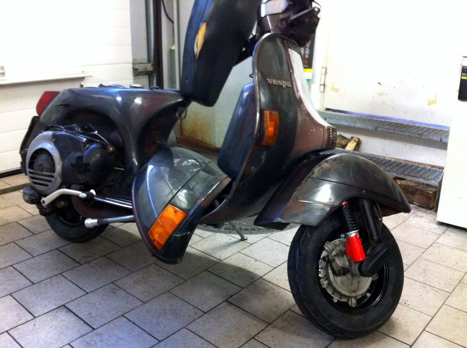

    Optisch soll ich was tun. was weiß ich noch nicht. Evtl habt ihr ein paar anregungen?
    - Sitzbanktechnisch bin will ich was festeres. Soll aber tourentauglich bleiben. Soll in richtung Fastback gehen. evtl auch ne Corsa-bank? oder doch ne sip evo mit gutem polster?
    - Überlege die Backen in schwarz-matt zu machen. Evtl mit stickern und aufschriften oder das gesprühte nach dem sprühen teilweise zu entfernen um nen effekt wie am koti zu bekommen.
    - schwarze blinker,weiße blinker, schwarze blinker mit schwarzem gitter, weiße blinker mit schwarzem gitter?! :wacko:
    bilders gibts auch noch. freu mich über feedback ;)

    • January 19, 2013 at 15:36
    • #39
    hmmm....
    Kratzer Stickerbomb.. vorher Owatroll..
    Rote Blinkerglässer mit Schwarzem Gitter :thumbup:
    sitzbank Ancilotti?
    Chromlenkopfabdeckung --besser schwarz matt??

    • January 19, 2013 at 15:37
    • #40
    Tolle Fotos vespaschieber:!
    Mir würden weiße Blinkergläser gut gefallen, ohne Gitter.
    Hätte eine schwarze Sitzbank mit weißem PX Aufdruck an der Rückseite.
    Lediglich der Soziusriehmen müsste erneuert werden.
    Bei Interesse kannst du mir ja gerne eine PN schicken, dann kann ich dir Fotos senden.
