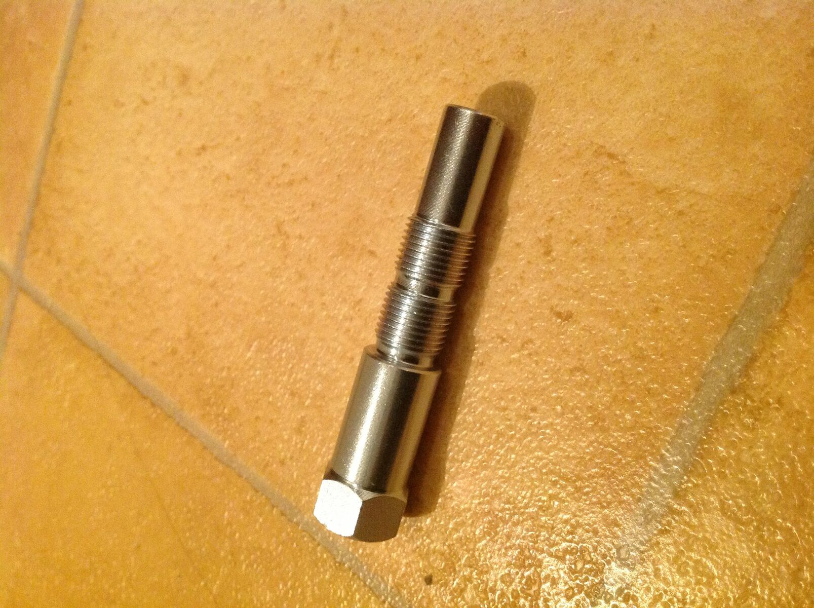

    Hallo Gemeinde,
    ...hab´ ich ja heut (zum ersten mal mach ich das bei DER) die Zündung meiner P200 E (die rechte auf dem Bild) abgeblitzt.
    Motor sollte nach Verkäuferangaben ja noch jungfräulich sein - hat aber unter Volllast immer ein bißchen gedieselt.
    Also Kolbenstopper rein (den von SCK) - aber DER trug heute seinen Namen zu Unrecht.
    Zumindest bei meiner war der zu kurz - der Kolben stieß nicht an und der Motor war durchzudrehen.
    Schonmal erlebt ?
    Ich hab mir denn geholfen mit einer Gewindebohrung an der Spitze des Stoppers und einer M5 Schraube
    (ca. 10 mm lang) als Verlängerung...
    Ansonsten bin ich ja klargekommen mit allem und die Zündung paßt jetzt - aber das..
    PS: nein, ich habe kein Loch im Kolben - höchstens eine 10 mm Fußdichtung oder einen
    tiefergelegten Kolben oder sowas.... :+3
    Probefahren geht auch nicht wegen diesem sch.... Saisonnummernschild...
    Gruß bambergervespa 2-)

    Einfach mal Zylinder ziehen und nach dem rechten sehen!!
    So ein Kolbenstopper stopt den Kolben ja nicht erst kurt vor OT sonder schon nen ganzes eck vorher!!!!!!
    Da stimmt also verdächtig was nicht, oder hat der Postmann nen Stück abgebissen weil du mit dem Trinkgeld knauserst!

    Hallo joera 1946,
    seit wann verlangt die Packstation Trinkgeld - nein, im Ernst, vielen Dank
    für die Antwort - vor allem, weil Du ja den gleichen Ofen fährst - schon komisch.
    Andererseits hab´ich die Plastik - Zylinderhaube schon weggehabt - keine verdächtigen soweit.
    Der Motor ist dicht und hat Leistung - ich reiß´sowas nicht gern ohne Not auseinander....
    Vielleicht ist ja nur der Kolbenstopper wieder (m)ein Montagsei - ich bin quasi magnetisch für sowas...
    Oder der Stopper ist aufgrund der Kälte geschrumpft und deswegen zu kurz -
    der ist doch bestimmt im sonnigen Italien oder Indien gedreht,,,,
    Wenn Du Lust hast - meß doch mal bitte den Stopper vielleicht und gib´mal ein paar Maße durch..
    Gruß und vielen Dank.
    bambergervespa

    Du hast doch die Zündkerze schon draußen!
    Halte doch mal die Kerze und den Stopper nebeneinander. Gewinde auf gleicher Höhe.
    Wenn der Stopper gleich lang oder kürzer ist, hast du einen verkehrten Stopper.

    Zum Vergleich, mein Stopper hat eine Länge von 8,3 cm und funktioniert einwandfrei.

    Meiner hat nur ein Gewinde......länge messe ich nachher mal!
    • January 3, 2013 at 10:05
    Hä ?
    • January 3, 2013 at 10:07
    Falschen gekauft ?
  • BambergerVespa
    305
    27
    Bamberg
    PX150E, P200E, PK80
    • January 3, 2013 at 11:25
    Hä, hab´ich auch gesagt, wie ich den mit
    den zwei Gewinden gesehen hab...
    Meiner (der Kolbestopper) scheint schon optisch kürzer zu sein;
    gibt´s wohl doch wieder verschiedene, obwohl´s heißt universal ?
    Gruß Bambergervespa
