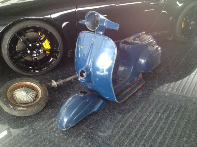

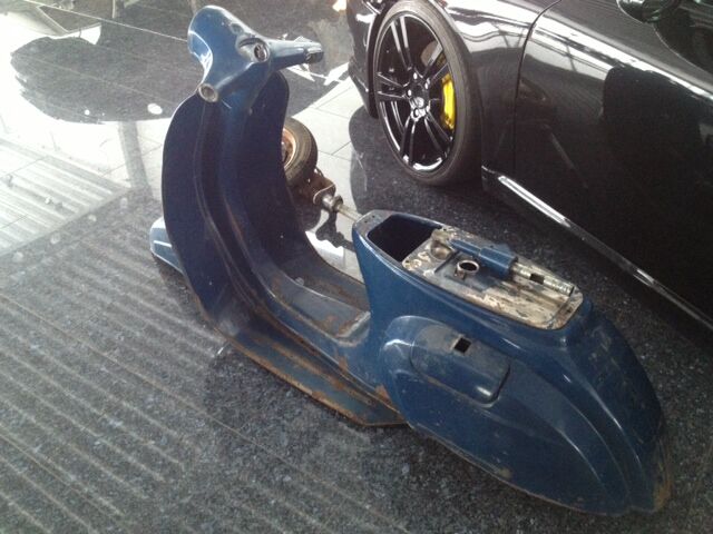

    Eine Woche später stand eine komplett zerlegte Primavera in genau dem Zustand hier, wie telefonisch beschrieben.
    So mag ich das. Ein Mann, ein Wort!!!

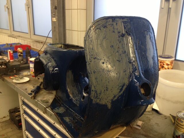

    Habe gerade begonnen die kleine Italienerin zu entlkeiden, bzw. zu entlacken.
    Geplant ist, original Optik in Porsche Lindgrün mit braunem Sattel und etwas breiteren Weißwandreifen ein bisschen mehr Bums und ein optimiertes Fahrwerk.
    Ich freue mich sehr darüber, einen so kompetenten Partner für die Restauration gefunden zu haben, aber noch mehr darüber die kleine grüne Dame demnächst durch die Sonne zu bewegen!!!

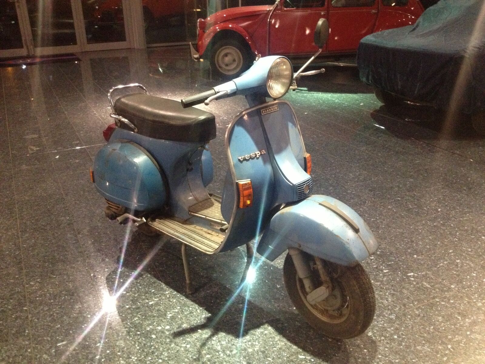

  • O-Lack ET3 mit Geschichte goes Eisdiele. Schade drum.

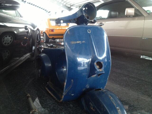

    (Ps. Schöner gelber golf 1 jm hintergrund!)
