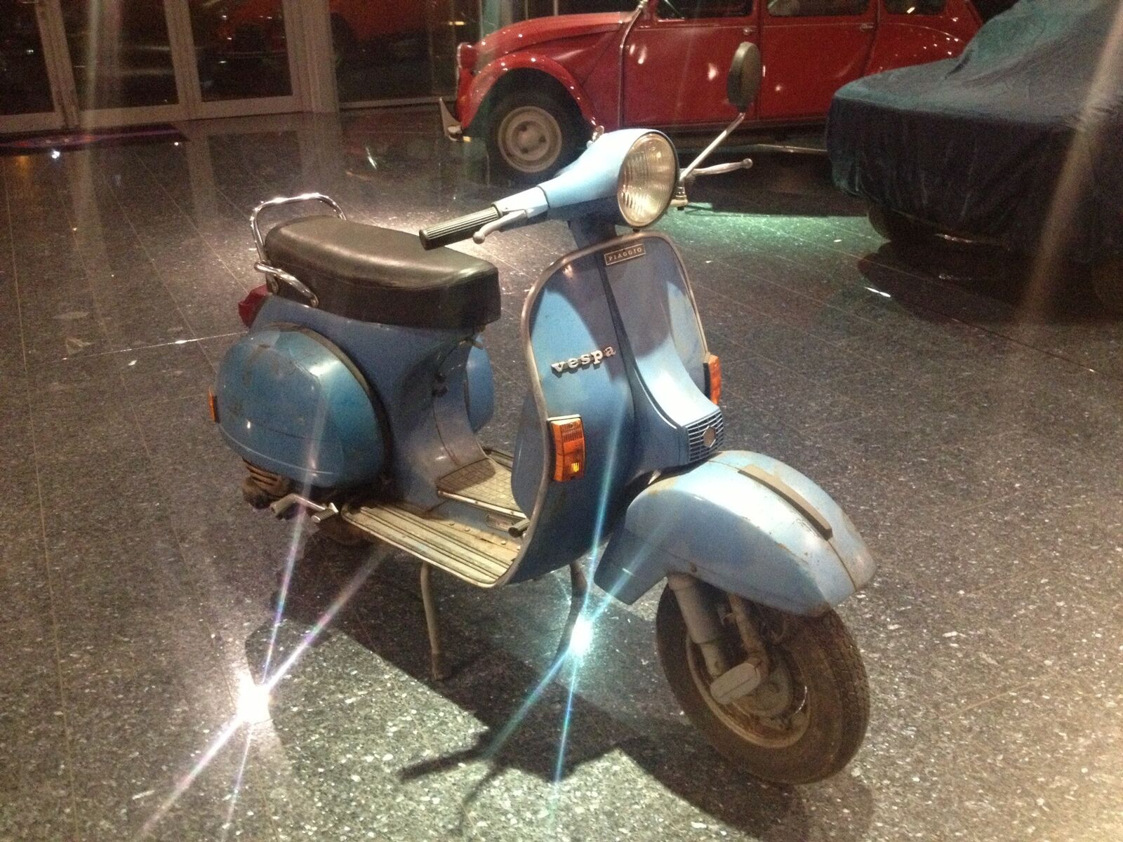

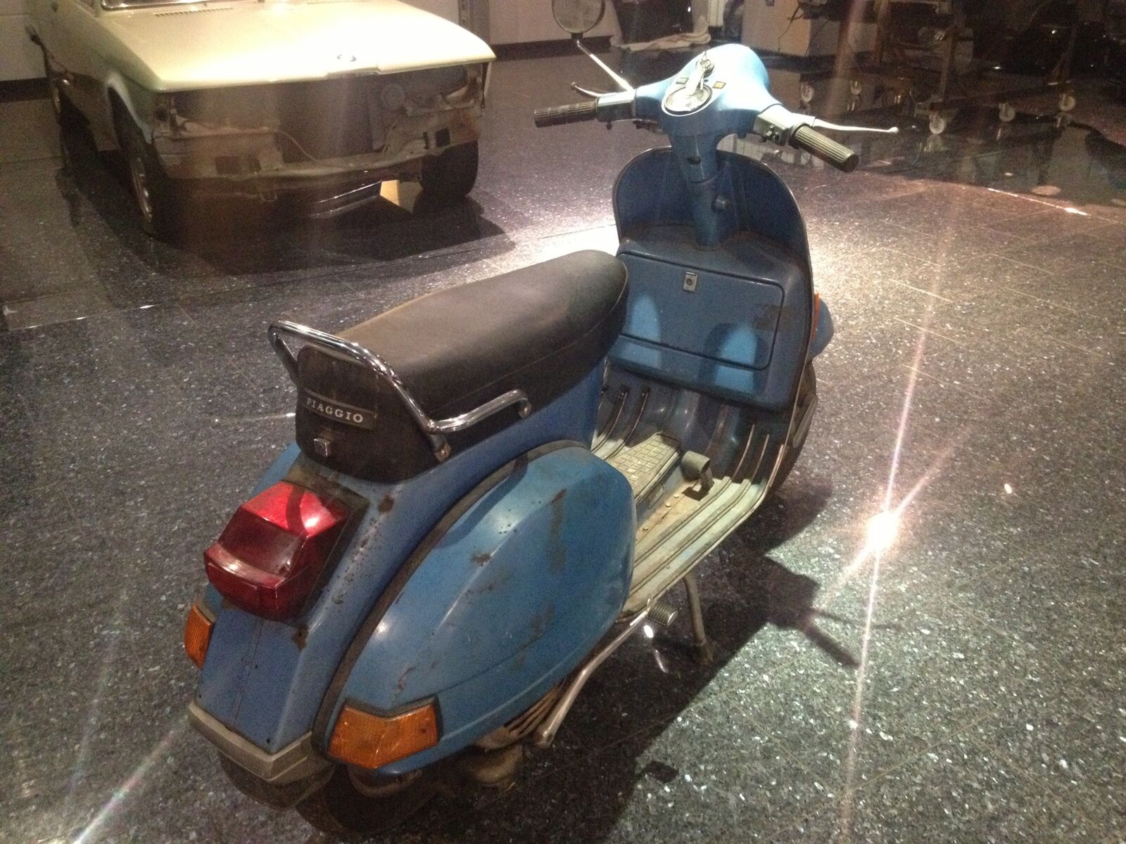

    Hallo zusammen...
    Wie einige von euch vielleicht schon aus meinem Vorstellungsthred wissen, bin ich ein völliger Neuling auf dem Vespa Sektor.
    Beruflich restauriere und tune ich klassische 911er und hatte mit Vespa eigentlich nie was am Hut.
    Da ich aber seit ein paar Wochen einen extremen Vespa Nagel im Kopf habe, habe ich mich nach einem kompetenten und erfahrenen Partner in Sachen Restauration umgeschaut.
    Hierbei bin ich dann aus Daniel Pitterle von der Firma Schwabenroller gestoßen. Kurz angerufen, gleich Sympathisch gefunden und Nägel mit Köpfen gemacht. "Haste ne passende Basis da?" "Klar, was willste denn?" "Was empfiehlste denn?" "Am besten ne Primavera 125" "OK, schick ne Rechnung und bau auseinander den Hobel"
    Eine Woche später stand eine komplett zerlegte Primavera in genau dem Zustand hier, wie telefonisch beschrieben.
    So mag ich das. Ein Mann, ein Wort!!!
    Habe gerade begonnen die kleine Italienerin zu entlkeiden, bzw. zu entlacken.
    Geplant ist, original Optik in Porsche Lindgrün mit braunem Sattel und etwas breiteren Weißwandreifen ein bisschen mehr Bums und ein optimiertes Fahrwerk.
    Ich freue mich sehr darüber, einen so kompetenten Partner für die Restauration gefunden zu haben, aber noch mehr darüber die kleine grüne Dame demnächst durch die Sonne zu bewegen!!!

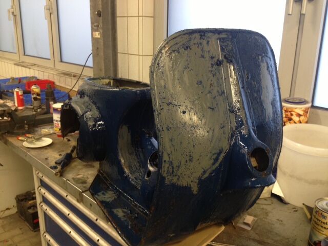

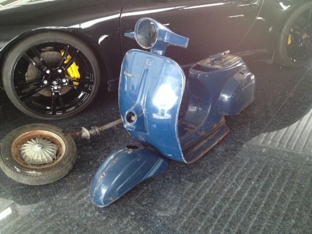

    hey.
    freu mich auf das projekt, vorallem auf den motor!
    Hast leider nen o-lack rahmen zerstört..... :-1 Wenn die kiste sowieso entlackt wird hätte es auch ein x-beliebiger getan. aber naja... zu spät.

    schau doch mal auf den koti kräcki. das war es, noch dazu wertminderung allererster güte. aber naja... wie dem auch sei. :D

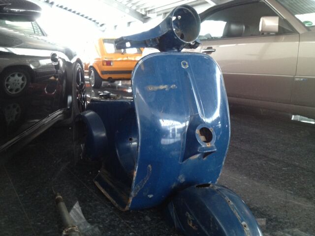

    O-Lack ET3 mit Geschichte goes Eisdiele. Schade drum.

    Das ich mich mit dem runterschrubbeln des Originallackes unbeliebt machen würde, wurde mir schon vorher prophezeit :)
    Tja Jungs, nützt nix, ich mag einfach keine blauen Dinge!!! Außerdem gab es einfach zu viele, schlecht ausgeführte Sprühdosenlackreparaturstellen, sowie Beulen und Rost. Das ist echt nicht meine Abteilung.
    Und weil ich jetzt schon weiß, das das Endergebnis ein echter Knaller werden wird, kann ich mit eurem Unmut ganz gut leben (muss ich ja wohl auch) ;)
    Allen, die es ganz besonders schrecklich finden was ich da verbrochen habe, verspreche ich, das aus einer, bereits seit Jahren ausrangierten Vespa, die schon ewig lange keinen Asphalt mehr unter ihren Reifen gespürt hat, eine wirklich traumhafte und sehr rassige Schönheit werden wird!!!
    Außerdem habe ich ja auch noch eine wunderschön patinierte und völlig originale 81er PX80. Die bleibt ganz genau so wie sie ist. Echt, ehrlich und versprochen!!!
    Viele Grüße aus dem Westerwald, Heiko...
    ...so, jetzt schnell noch den Originallack aufkehren, dann ist Feierabend für heute (Sorry, der musste raus) :D
