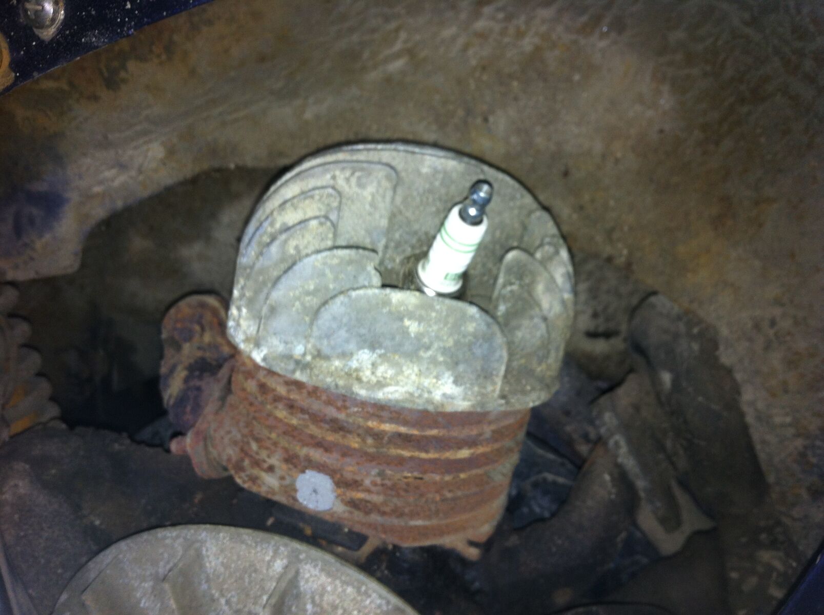

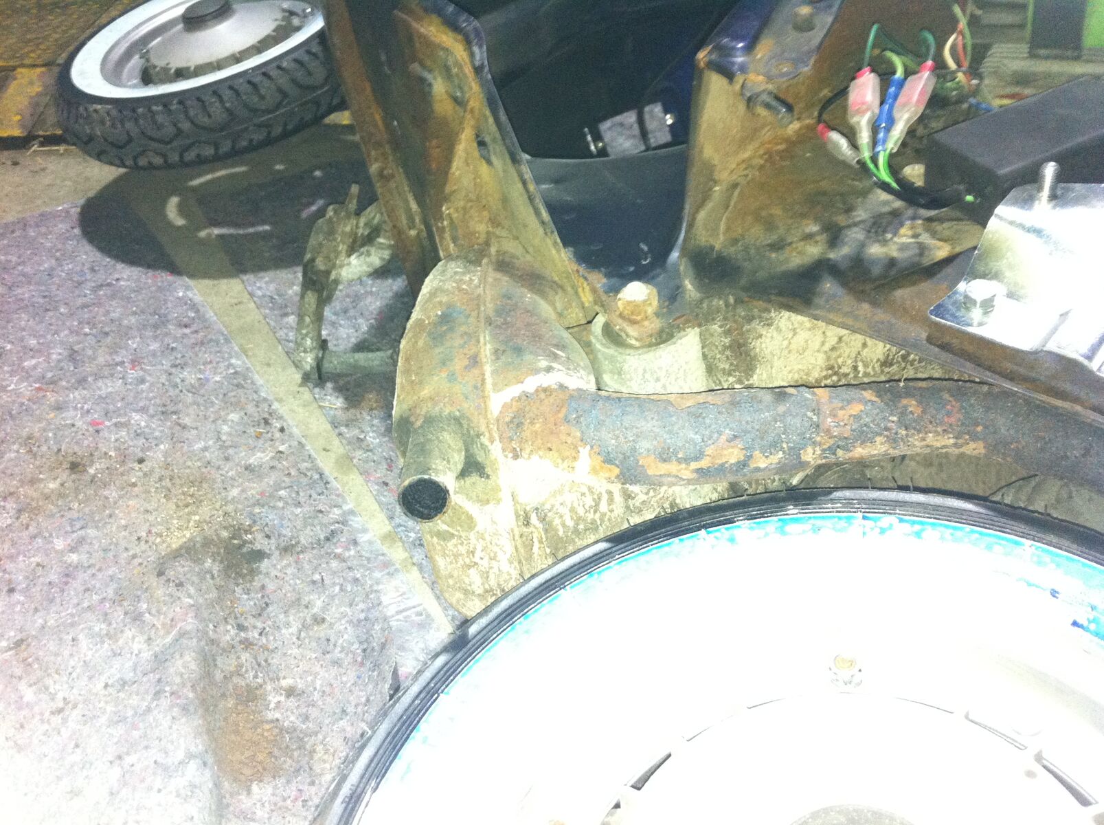

    Hallo ihr lieben,
    heute habe ich angefangen meine PK50 zu zerlegen da sie Lackiert werden soll. Bei der demontage des Motors habe ich mich gefragt ob Auspuff und Zylinder original sind? Kann man das so erkennnen? Habe sie seit dem Kauf ncht nicht gefahren, weiß also auch nicht wie schnell sie ist ?( Habe mal Bilder gemacht.
    Bin um jeden Tipp dankbar

    • January 30, 2013 at 20:41
    schraub den zylinderkopf runter und miss den durchmesser dann weist du es.
    von ausen kann man das nicht erkennen
    Mein V50 Winterprojekt
    Mein PK Projekt
  • woleii
    • January 30, 2013 at 20:47
    ja messen!
    Steht was drauf aufm zyl?

    • January 30, 2013 at 21:12
    wenn dann ist es der 75DR
    edit meint noch das alle vermutungen nicht nützen 4 schtauben auf und messen

    • January 30, 2013 at 21:18
    weil der RMS nicht so verbreitet is und quasi jede werkstadt den 75er DR verbaut hat
    Mein PK Projekt
    1,013
    60,198
    11,657
    • January 30, 2013 at 21:22
    issn 50er weil runder querschnitt
    die 75er haben alle einen querschnitt der der zylinderhaube gleicht

    • January 30, 2013 at 21:28
    so jetz wo ich nicht mehr vom handy aus schau seh ich auch das der zylinderkopf etwas übersteht
