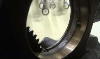

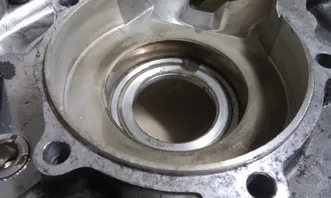

    Wie meinst du das? Wenn ich den Seegering ausbau, hab ich doch keinen Anschlag mehr, oder? Und es schaut fast so aus, als ob die Reihenfolge so wäre: Seegering - Dichtring - Lager - Kurbelwelle.
    Hab mal ein Bild von beiden Hälften angehängt. Bild 1 ist kupplungsseitig.
    Zitat von microbladehaiza
    Hoffentlich findet sich da noch ein Experte, ich komme nur auf neuere LF Motoren klar.
    Das hoffe ich auch!

    Hast du dir schon einmal die Explosionszeichnung VLB1T angesehen?

    • February 7, 2013 at 10:35
    Oha, dass sieht ja ganz anders aus als bei den neueren Motoren. Vergess alles was ich geschrieben habe rotwerd-)
