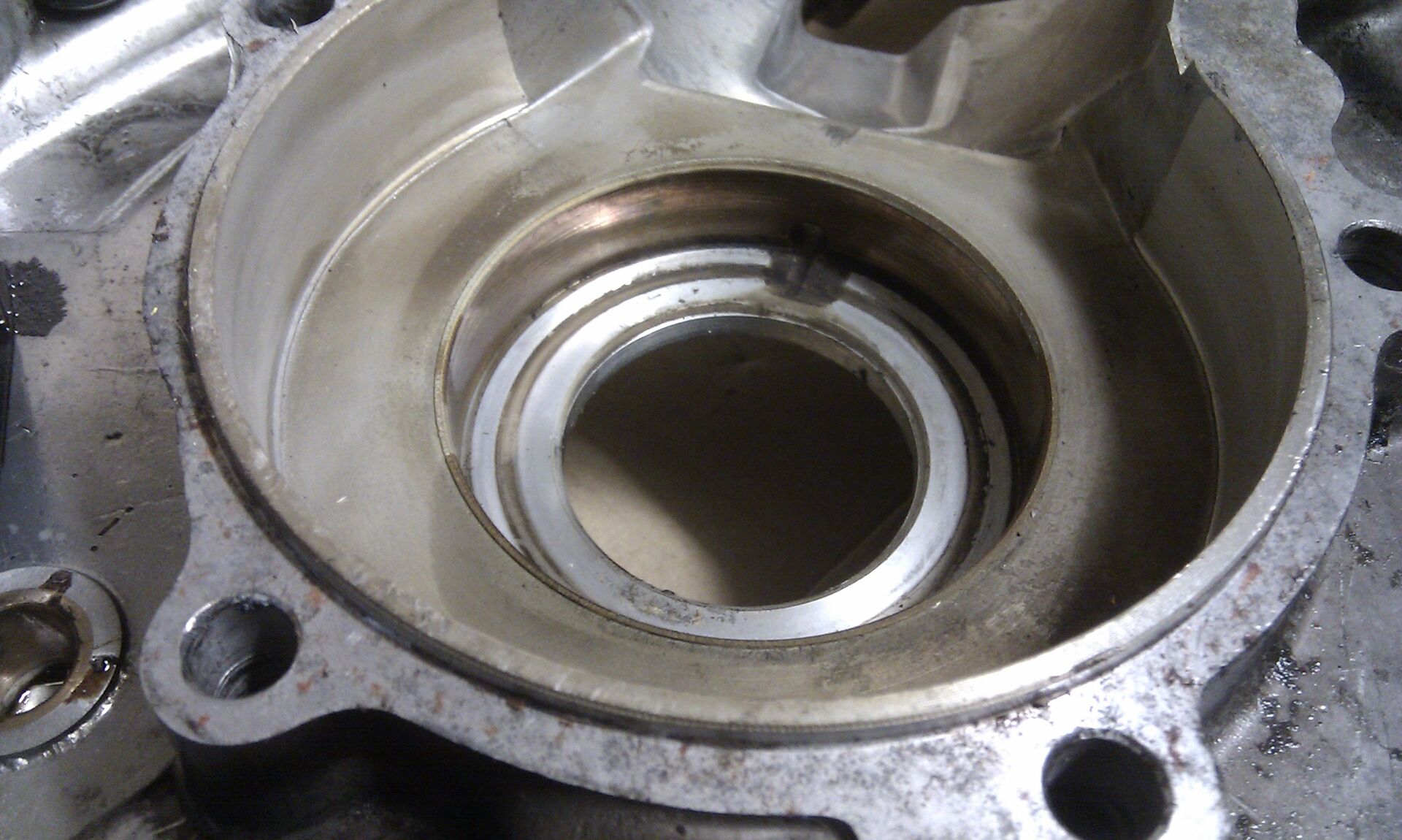

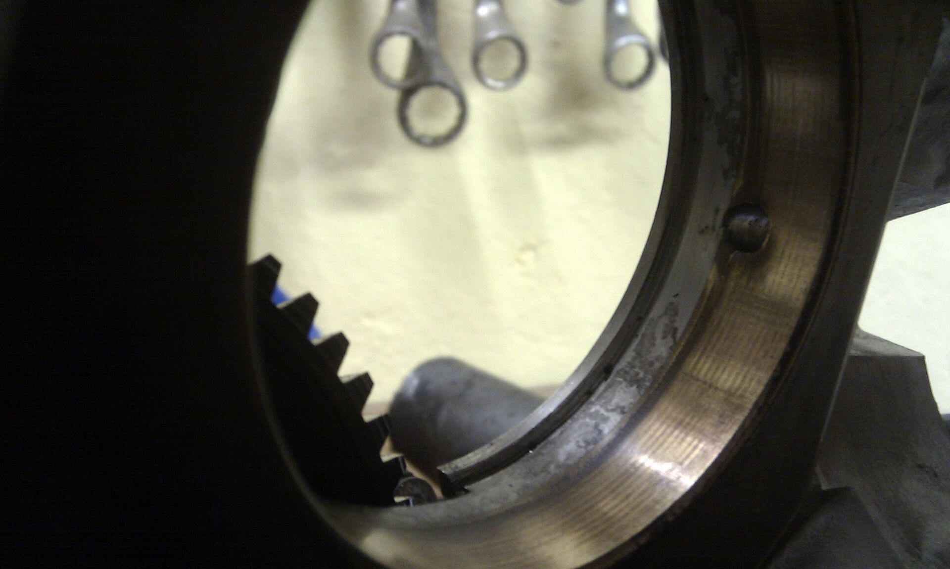

    Wie meinst du das? Wenn ich den Seegering ausbau, hab ich doch keinen Anschlag mehr, oder? Und es schaut fast so aus, als ob die Reihenfolge so wäre: Seegering - Dichtring - Lager - Kurbelwelle.
    Hab mal ein Bild von beiden Hälften angehängt. Bild 1 ist kupplungsseitig.

    Oha, dass sieht ja ganz anders aus als bei den neueren Motoren. Vergess alles was ich geschrieben habe rotwerd-)
