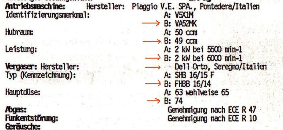

    Nach der Betriebsanleitung gehört in den FHBB 16/14 eine 74 Hauptdüse.

    OK, würde dann nur noch die Starterdüse 65 fehlen da die Leerlaufdüse 40/120 ja schon verbaut war. Also Haupt 74, Starter 65 und Leerl. 40/120 :?:

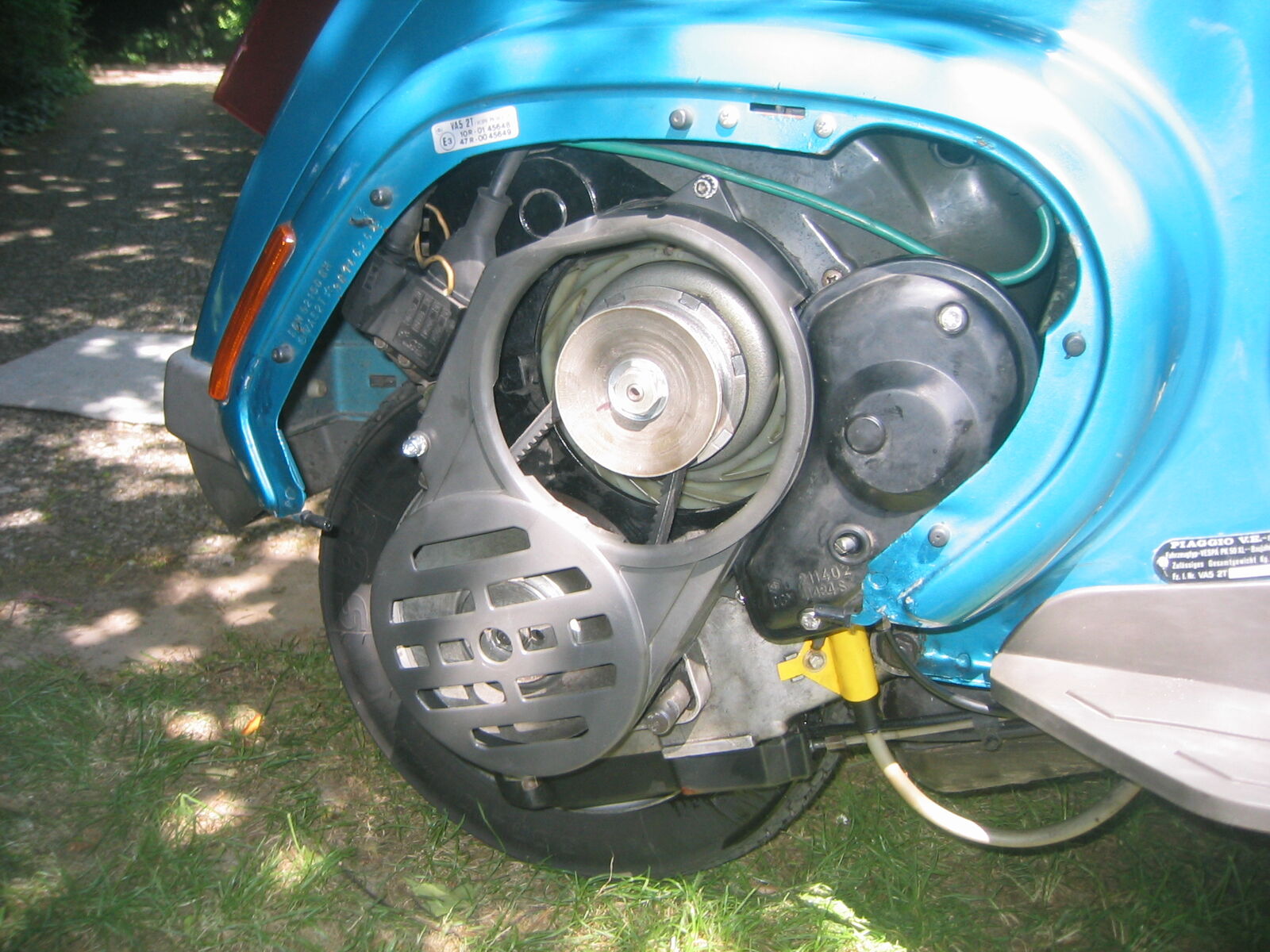

    Ach noch was, hast Du eine Fotoapperat? denn Bilder würde da helfen.
    Ist das Dein Roller? Und die Bedienungsanleitung, da steht einiges drin.
