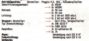

Nach der Betriebsanleitung gehört in den FHBB 16/14 eine 74 Hauptdüse.
OK, würde dann nur noch die Starterdüse 65 fehlen da die Leerlaufdüse 40/120 ja schon verbaut war. Also Haupt 74, Starter 65 und Leerl. 40/120

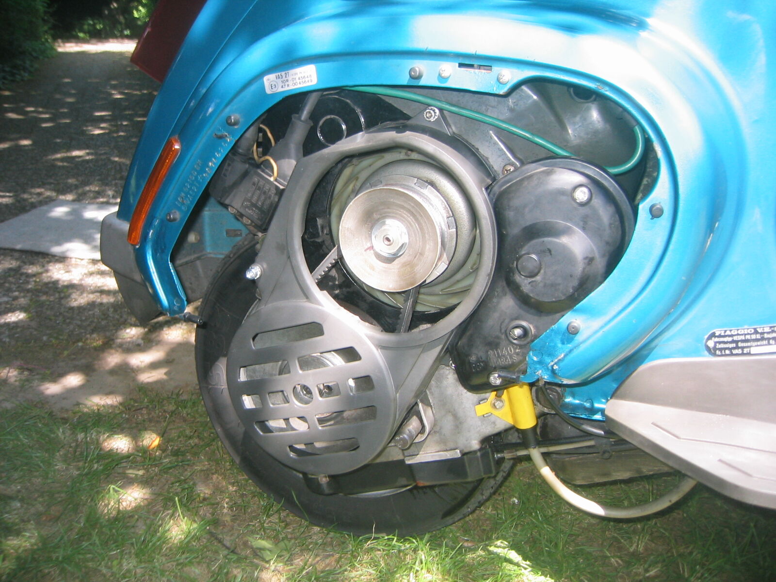

Ach noch was, hast Du eine Fotoapperat? denn Bilder würde da helfen.
Ist das Dein Roller? Und die Bedienungsanleitung, da steht einiges drin.

Würde mich nicht wundern, wenn sich da noch irgendwelche Bastellein herausstellen. Habe gerade die Flachdichtung für den Vergaser geschnitten. Bekomme heute voraussichtlich meinen Vergaser Dichtungssatz geliefert. Tolles Bild, würde mich freuen wenn meine Vespa wieder so aussieht. Neh aber im ernst so sieht meine auch aus. Die Anleitung ist schon seit ner Woche in meinem Abendgebet aufgenommen wurden
