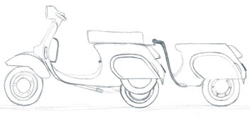

    Da ich meine Vespa derzeit für so ziemlich alle Alltagserledigungen nutze, auch zum Einkaufen, kam mir der Gedanke, für das gute Stück einen Anhänger zu entwerfen. Da ich aber niemals so n Baumarktanhänger dranhängen würde, muss etwas her, was optisch mit der Vespa harmoniert.
    Ein erster Gedanke war, einfach einen Rahmen eines baugleichen Modells so zu modifizieren, dass man das Hinterteil als Anhänger umfunktionieren könnte.
    Ich habe mal eine Skizze angefertigt, die zeigen soll, wie ich mir das vorstelle.
    Der Motor würde komplett entfernt und nur eine Aufhängung für das Hinterrad würde bleiben. Aus Stabilitätsgründen könnte / müsste man evtl. sogar über eine zweireifige Variante nachdenken. Der Teil, der normalerweise für Tank etc. reserviert ist, würde komplett ausgeräumt werden und evtl. so weit nach unten erweitert, dass er gerade so nicht mit den Rädern kollidiert. Dann müsste es ja eigentlich genügend Platz geben, um z.B. einen normalen Einkauf verstauen zu können. Später soll das maximal mögliche Ladevolumen auf jeden Fall in Bier angegeben werden :rolleyes:
    Als weitere Hirngespinste hatte ich auch Überlegungen dazu, so einen Anhänger als "Grillstation" zu verwenden. In den Seitenklappen könnte Grillbesteck etc. untergebracht werden und dort, wo normalerweise der Sitz wäre, könnte man sich Grillroste vorstellen. Aber dazu später mal.
    Hier kommt die Skizze... bin gespannt auf Eure Meinungen:

    so wie du das auf deiner Zeichnung hast wird es nicht funktionieren
    da er zur Seite kippen wird mit einer Stange du brauchst zwei stangen
    oder so ausrichten das er sein Gleichgewicht hält
    gibs super Bilder bei Google

    Ich dachte da an eine Kupplung in der Art:
    [Blockierte Grafik: http://www.ost2rad.de/images/product_images/info_images/gelenk-pav.jpg]
    Damit würde ich ein Kippen ja eigentlich verhindern können, oder?
    Alternativ würde ich mir überlegen, den Hänger mit 2 nahe beieinander stehenden Reifen (unter jeder Backe einer) auszustatten.

    Wenn du eine normale hänger kuplung nimmst brauchst du dafür auch ein gewissen radstand sonnst kipt dss teil in der kurve um.

    So, habe mir mal das Projekt von Gandisgarage angeschaut. Hat er echt sauber gemacht und ist auf jeden Fall ne gute Inspirationsquelle. Ich würde aber auf jeden Fall gerne ne Version umsetzen, bei der das Rad (bzw. die Räder) an Originalposition angebracht ist. Hatte heut Abend schon die Idee, das Ganze mal mit Lego nachzubauen und quasi am Modell erste Stabilitätsuntersuchungen durchzuführen :D
