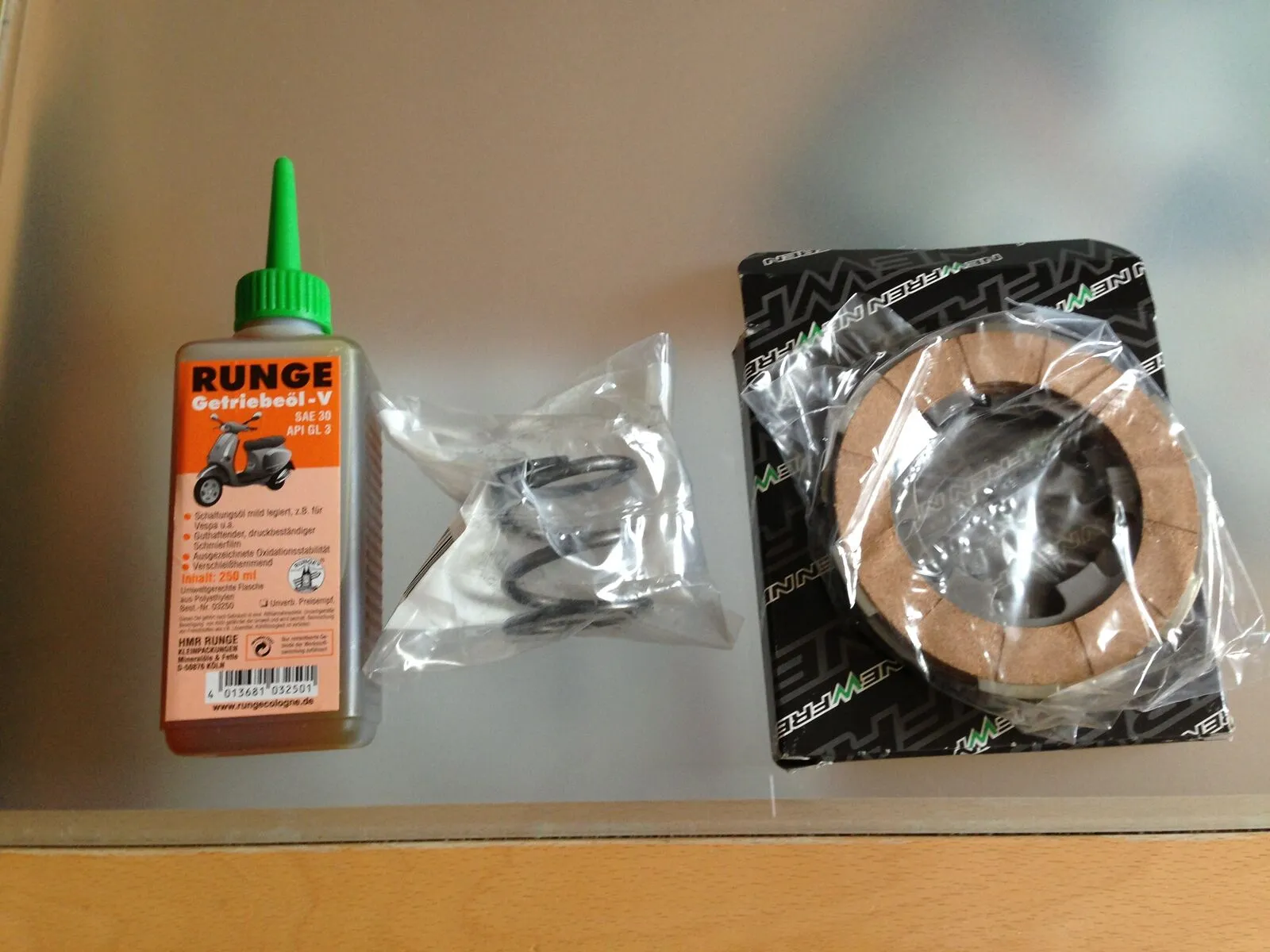

    Keiner ne Idee? Die zeit wird knapp!
    Hab vorsichtshalber eine stärkere Feder und neu Beläge sammt Reibscheiben und neues Öl bestellt.

    • April 26, 2013 at 09:07
    • #151
    :thumbup:
    Und vor dem Einbau der Beläge nicht vergessen, die vorher in Öl einzulegen oder wenigstens damit zu benetzen.

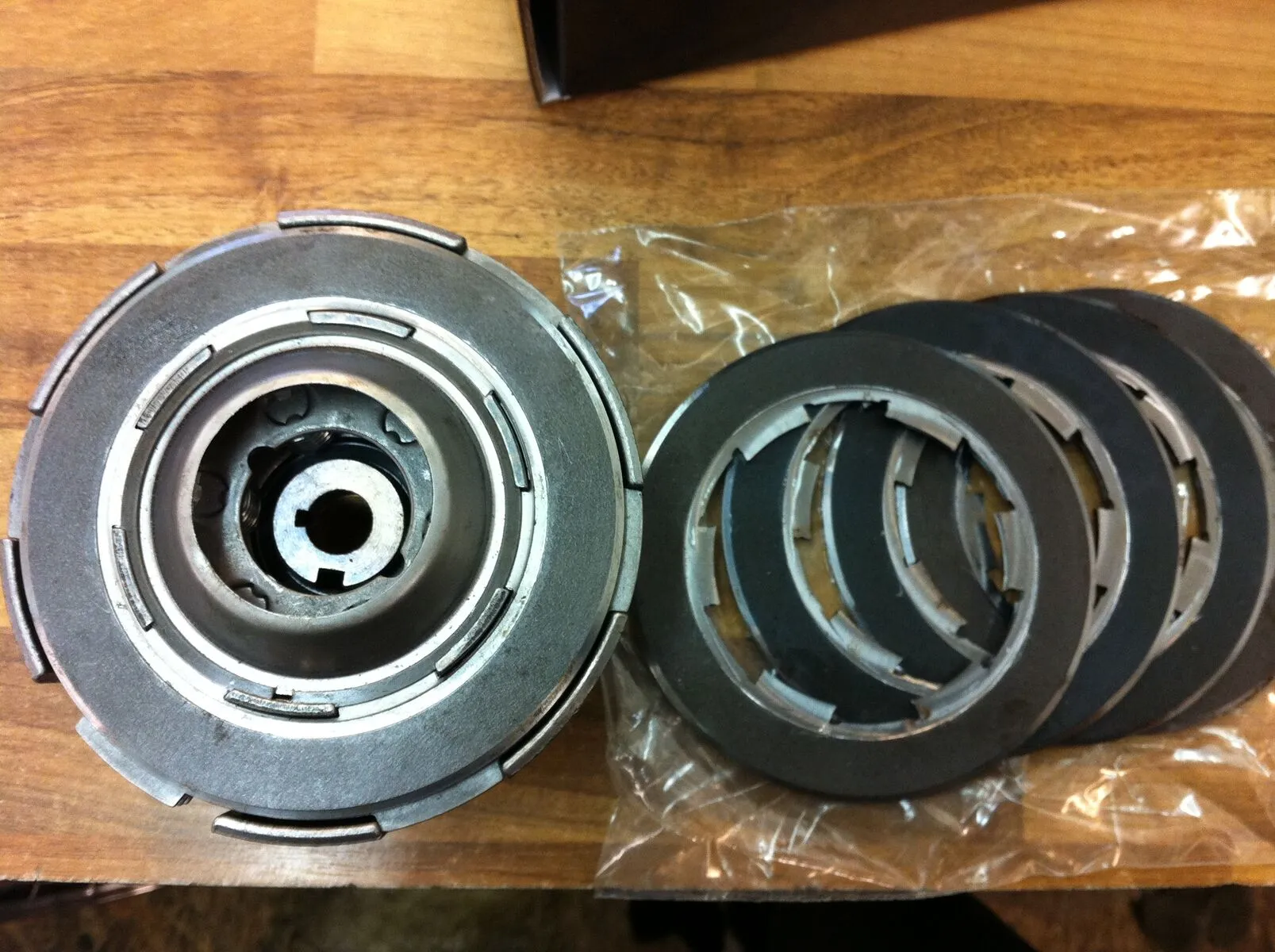

    • #159
    Das Rasenmäher Öl kannste gleich mal raus machen. Das ist für 4 Takter und erfüllt keine API GL 3 oder 4 für Nasskupplungen.
    Die XL2 Kupplung geht rein wenn du den Korb etwas abdrehst, aber es ist kein Problem auch die alten Kupplungen zum halten zu
    bekommen wenn du 4 Scheiben nimmst und eine steifere Deckplatte.
    Du kannst Federn reinstecken so viele du willst, die obere Scheibe ist zu weich.
    Mit unseren Deckplatten hält eine XL2 Kupplung locker 20 PS mit den entsprechenden Federn die du dann noch mit einem Finger ziehen kannst.
    Bei den Standard Kupplungen kommst du mit 20 PS und unseren Deckplatten schon an die Grenze. Aber davon bis du noch weit weg.

    • April 28, 2013 at 09:52
    • #160
    2rs
    Meinst du den Kupplungskorb unten etwas abdrehen? Welche Abdeckplatte meinst du genau? Hast du einen Link?
    Ich habe mir jetzt 3 Scheiben bestellt mit ner härteren Feder. Ist die nun ausreichend oder nicht?
