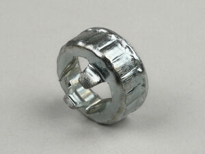

    Normalerweise haben die Achsen vorne ein Loch, durch welches ein Sicherungsring gesteckt wird, welcher dazu dient die 22er Mutter zu sichern!
    Eventuell hat der Vorgänger dran rumgebastelt.
    Ich würde nicht auf diese Sicherheit verzichten wollen, auch Loctite als Schraubensicherung würde mir da nicht genügen!!!
    Mit grünen Grüssen!
    PS: Habe gerade gelesen das bis 1982 ein Sicherungskäfig drum gehört, wenn Durchmesser der Achse 20mm ist, bei 16mm wird mit Splint gesichert.
    Man lernt immer dazu!

    Danke Pornstar,
    jetzt erklärt sich wieso meine Mutter so demoliert aussieht. Und ja eine Nut hat die Achse. Dann werde ich das wieder so drauf machen. Mit sanfter Gewalt.
    swaenswaen. Ja diesen Sicherungskäfig habe ich im Scootercenter gefunden allerdings erst ab BJ 1984. Aber danke für deine Antwort.
