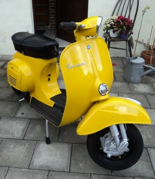

    kann jemand mir helfen und sagen ob das eine original Vespa Farbe ist oder wie ich das heraus finden könnte.
    Vielen Dank

    OLack ist es sicher nicht.
    Da spricht schon die überlackierte Schraube am Kotflügel dagegen.
    Sitzbank hochklappen und in Vergaserraum schauen, kann schon Aufschluss geben

    Da die Schraube von der Kotflügelhalterung mitlackiert ist wurde sie zumindest schonmal lackiert.

    So ein gelb gab's bei einer 50 N L R S meines Wissens nach nicht. :rolleyes:

    Aber hübsch ist Sie trotzdem , gelb ist die Trendfarbe 2013 !!! (Wie meine PX)
    Damit fällt man wenigstens im Straßenverkehr mit auf !
    Würde die Kotflügelschraube tauschen und fertig ...

    Was könnte man für so eine Vespa fragen, es ist eine 50 R von 1980

    • March 20, 2013 at 19:14
    Zitat von __Laurent__
    Achso ok vielen dank erstmal.
    wen die restlichen arbeiten so schleißig gemacht wurde wie die Lackierung würd ich nicht mehr als 1200 zahlen , is ne typische verkaufslackierung mit vielen felgensilber applikationen
    Detailfotos braucht man bei sowas dann garnicht , da würde der kaufpreis vermutlich noch weiter sinken
    Vielen Dank
    so eine farbe gab es nicht und kann meinem geschätztem vorredner nur zustimmen, nach restauriert sieht das meiner meinung nach nicht aus. -meiner meinung nach. ich würde für eine unlackierte im zustand 4 mehr bezahlen.
    grüsse
    s.
