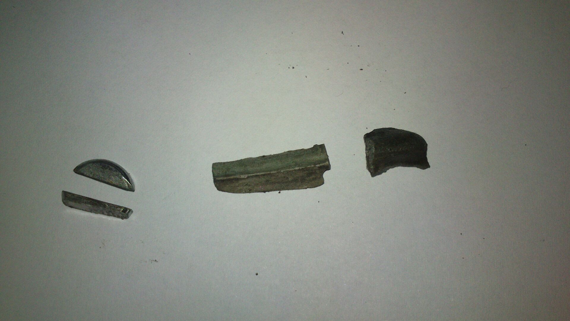

  • So Leute - Polradabzieher und weiteres Werkzeug sind angekommen, daher erst jetzt die Antwort:
    Habe das Polrad abgenommen, und der Halbmondkeil war tatsächlich durchgebrochen (siehe Bild). Weiß nicht wie lange das schon der Fall war - aber ich hoffe, ich muss nach Einbau eines neuen nicht gleich die ganze Zündung neu [lexicon='abblitzen',''][/lexicon], denn dafür will ich nicht auch noch Werkzeug kaufen... Habe trotzdem auch mal den Vergaser zur Reinigung abmontiert. Werde Bescheid geben wie´s läuft! ;)
    Außerdem hab ich noch ein Metallteil im Schacht gefunden - spröde und leicht zu zerbrechen, und auch nicht vollständig (rechts im Bild).
    Jemand eine Ahnung, was das sein könnte? Wenn ich schon mal den Vergaser abmontiert habe könnte ich das bei der Gelegenheit ja auch ggf. gleich ersetzen.
    Danke und Viele Grüße, dschengis
  • Wenn du die zündgrundplatte nicht verdreht hast und diese noch fest saß, dann brauchst du eigentlich auch nicht neu [lexicon='abblitzen',''][/lexicon]. Dafür ist ja der Keil da, dieser ist nicht zum mitnehmen des polrades, sondern lediglich zur positionierung, so dass das polrad immer an der selben stelle sitzt.
    Zum metallteil rechts habe ich gerade keine idee, waren die 2 stücke rechts mal ein teil oder wie?
    edith schreit noch hinterher
    du solltest auch den konus kontrollieren, auf dem das polrad sitzt. Dieser sollte am besten keine riefen haben, welche der keil gezogen haben könnte, als er abgeschert ist, sonst wirst du das problem noch öfter haben, da die auflagefläche des polrades nicht komplett genutzt wird. Mit dem fingernagel mal über die fläche gehen und gucken ob das überall glatt ist
