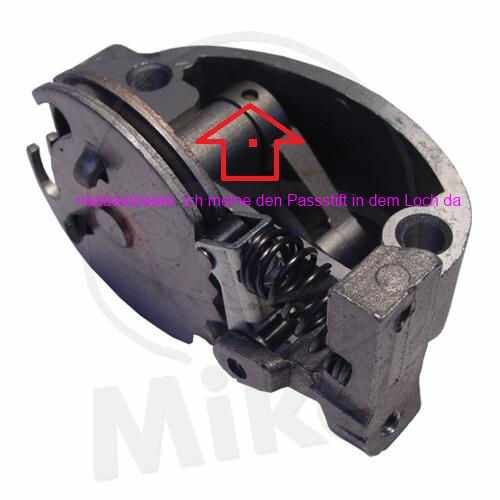

    • April 16, 2013 at 21:26
    hier ich meine diese federn
    Das Hähnchen schön würzen und dann probeweise fisten !!!
    1,018
    60,223
    11,661
    • April 16, 2013 at 21:34

    • April 16, 2013 at 21:39
    hmm ok ist da der stift drinn ??
    kann ich die (mein erster largeframe motor) schaltraste so wie sie auf dem bild ist abschrauben ohne motor spaltung ?
    2,984
    20,479
    3,225
    • April 16, 2013 at 21:47
    ja... kein Problem...
    abdeckung abnehmen..
    Schale unterstellen... (kommt Öl)
    die zwei Muttern auf..
    am Schaltgriff auf den 4ten Gang drehn.. dann kommt sievon allein..
    dann einfach über die stehbolzen rausdrehen..
    Kannst auch vorher noch die Seilzüge lösen.. musst aber nicht unbedingt,,.
