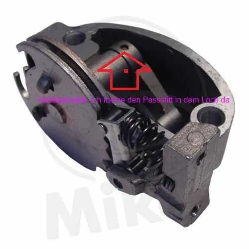

    • April 16, 2013 at 21:26
    hier ich meine diese federn
    Das Hähnchen schön würzen und dann probeweise fisten !!!

    • April 16, 2013 at 21:34
    321
      • 19.34 kB
      • 500 × 500
  • vogelfrei69
    715
    116
    Stuttgart
    V50Special, PK 50S, Pk80S, P200E
    • April 16, 2013 at 21:39
    hmm ok ist da der stift drinn ??
    kann ich die (mein erster largeframe motor) schaltraste so wie sie auf dem bild ist abschrauben ohne motor spaltung ?
    2,986
    20,486
    3,226
    • April 16, 2013 at 21:47
    ja... kein Problem...
    abdeckung abnehmen..
    Schale unterstellen... (kommt Öl)
    die zwei Muttern auf..
    am Schaltgriff auf den 4ten Gang drehn.. dann kommt sievon allein..
    dann einfach über die stehbolzen rausdrehen..
    Kannst auch vorher noch die Seilzüge lösen.. musst aber nicht unbedingt,,.
