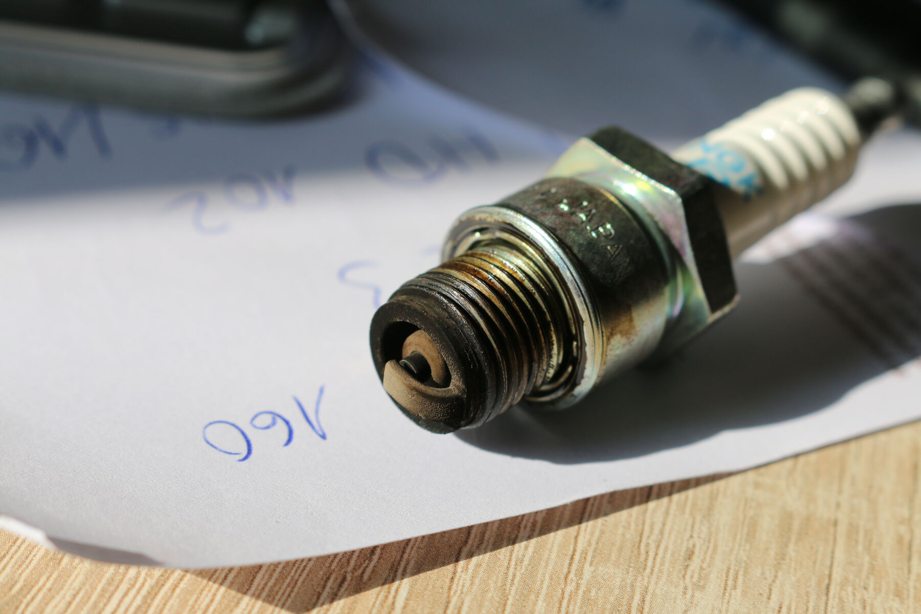

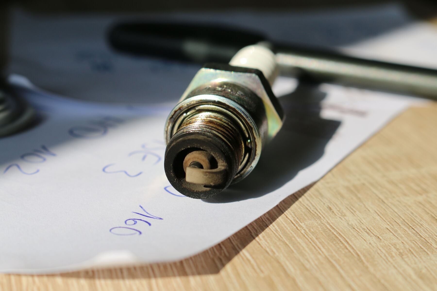

    Hier ein Bild von der Zündkerze die ich nach dem Umbau bei der 150er gemacht habe.
    Ist das so in Ordnung??? :whistling:

    Sieht etwas hell aus finde ich. Also bei Volllast läuft sie sauber ? Ohne klingeln ?
    nur in der Beschleunigung kommt nix oder ? Dann evtl mal ne fettere nebendüse verbauen. Ich komme mit der 55/160 sehr gut zurecht. Die ist empfehlenswert
    probier das mal und berichte dann nochmal

    Das sind die Bilder von der 150er. die läüft gut, kein rasseln oder so.
    Habe ja nur Probleme mit der 125er.

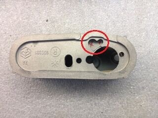

    Hab gelesen das einige den Luftfilter an den 2 Markierungen mit ner 5,5 und 8 er Bohrung aufgebohrt haben. Bringt das was :whistling:
      • 18.97 kB
      • 320 × 240
      • 344
  • Predator
    221
    39
    PX 125
    • August 6, 2014 at 12:12
    • #45
    Also
    original war meiner mit
    BE5/160
    HD 98 / ND 45/140
    Bedüst. Das lief sehr gut wenn gar nix geändert ist.
    Machst du die 2 Locher im Filterboden musst du die Düsen (HD und ND) automatisch fetter machen. Durch die Löcher bekommen die deutlich mehr Luft und brauchen deshalb - um das Gemisch zu halten - mehr Sprit. Jedoch ist das Fahrverhalten schon besser. Denke ich zumindest. Die düsen werden besser beatmet.
    Ich würde mal BE3/160 und HD 110 / ND 55/160 probieren und runterdüsen. Je nachdem wie die alte läuft. Jedoch nur mit den Locher. Ohne Locher evtl die o.g. Standart bedüsung

    Ansonsten läuft sie ganz gut. Das Zündkerzenbild ist meiner Meinung nach auch OK. In der Mitte rehbraun und zum Rand hin etwas dunkler (also eher etwas fett). Da bin ich mir jedoch unsicher, wie das wirklich zu beurteilen ist. Habe dazu widersprüchliche Aussagen gefunden. Die einen sagen, dass man 2-5 Min. Vollgas fahren soll, dann Kupplung ziehen, Motor aus und ZK angucken. Die anderen sagen, dass das Bild nur nach längerer Fahrt über alle Drehzahlbereiche aussagekräftig ist. Vielleicht könntet ihr mich diesbezüglich aufklären, das wäre sehr hilfreich^^ Meine Aussage zum Kerzenbild bezieht sich übrigens auf die letztere Methode.

    hauptdüse muss etwas fetter, da müsste original ne 102er rein. sicher ist sicher: kerze ist etwas zu hell. die vespa mags eher schwarz.
