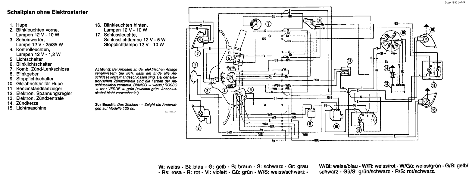

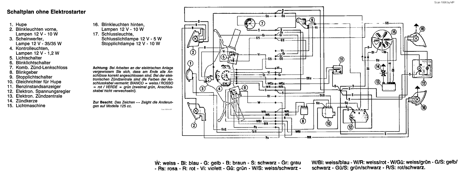

  • Hier hast nen Schaltplan

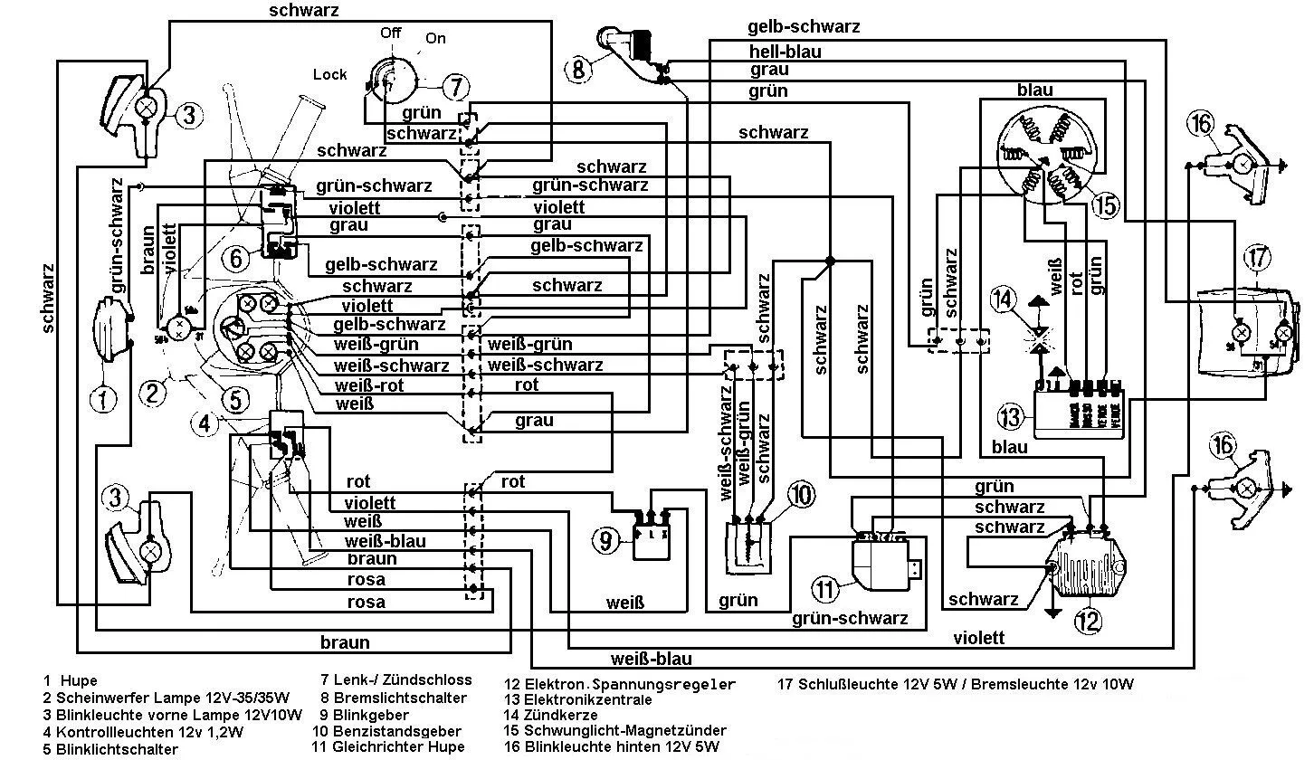

  • Hi, der Schaltplan ist wirklich niedlich. Hier mal ein ordentlicher, wo man keine Lupe braucht. So, die blaue Leitung liefert den Strom zum Spannungsregeler, wenn Du den anschließt und alles aus geht ist wohl der Spannungsregeler gehimmelt. Entferne mal vom Spannungsregeler alle Kabel, steck dann blau mal auf, Was passiert, wenn der Fehler immer noch vorhanden ist, Spannungsregeler i. A. wenn nicht graues Kabel aufstecken, wenn OK, grünes Kabel aufstecken, Fehler wieder da? dann Hupengleichrichter defekt, alle Kabel am Hupengleichrichter abziehen, und alle Kabel am Spannungsregeler aufstecken.

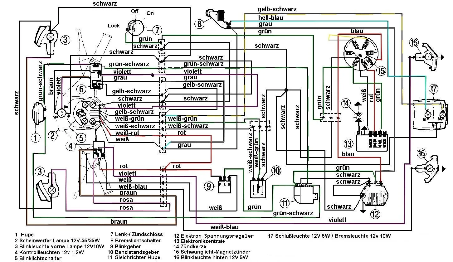

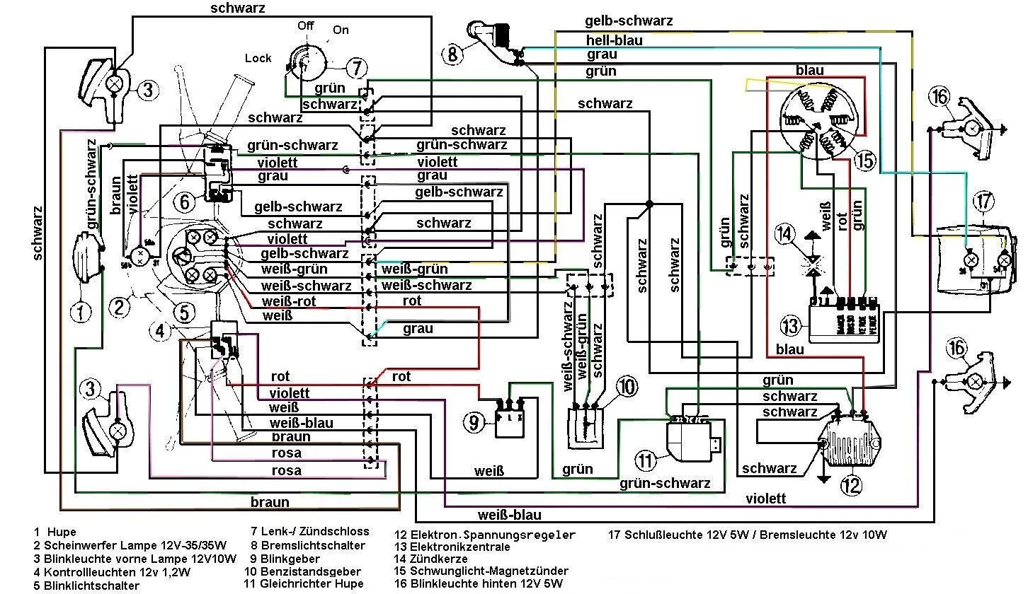

  • gibts auch noch in bunt :D
    das rote(wär eig blau), gelbe und graue an der lima nicht beachten, war um ne lima mit 5 ausgängen auch so verwenden zu können...
