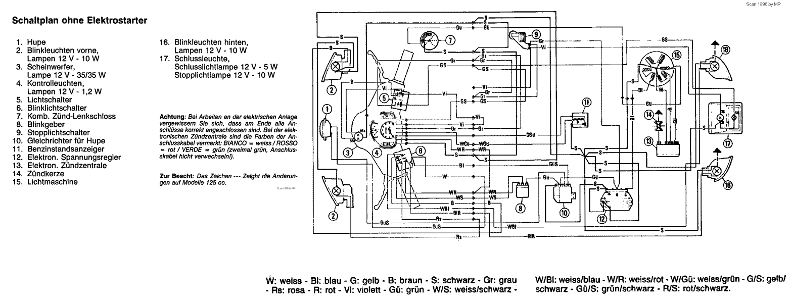

    • June 1, 2008 at 22:45
    Hier hast nen Schaltplan

    • June 1, 2008 at 22:47
    schaltplan habe ich längst, ist alles richtig angeschlossen, hat ein elektriker gemacht. nur das problem ist, wenn es richtig angeschlossen ist (oder auch nur irgendwo) das blaue kabel, geht sie aus. da hilft mir dein schaltplan wenig. gibt es werte, mit denen ich den spannungsregler durchmessen kann?

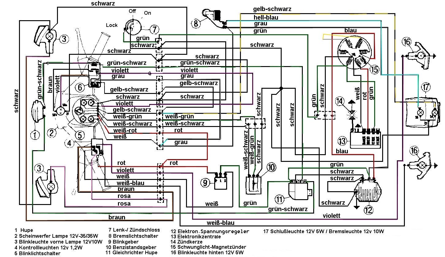

    • June 2, 2008 at 11:59
    Hi, der Schaltplan ist wirklich niedlich. Hier mal ein ordentlicher, wo man keine Lupe braucht. So, die blaue Leitung liefert den Strom zum Spannungsregeler, wenn Du den anschließt und alles aus geht ist wohl der Spannungsregeler gehimmelt. Entferne mal vom Spannungsregeler alle Kabel, steck dann blau mal auf, Was passiert, wenn der Fehler immer noch vorhanden ist, Spannungsregeler i. A. wenn nicht graues Kabel aufstecken, wenn OK, grünes Kabel aufstecken, Fehler wieder da? dann Hupengleichrichter defekt, alle Kabel am Hupengleichrichter abziehen, und alle Kabel am Spannungsregeler aufstecken.
    klaus
