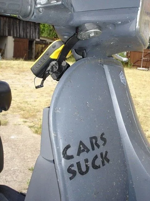

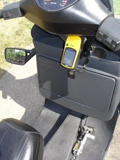

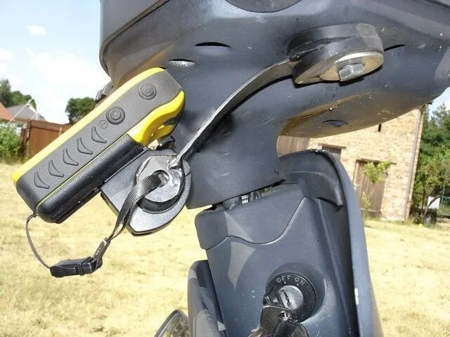

    Habe mich vorher bei den örtlichen ...ICHKNALLDENBERGRUNTERohneBremsen Jungs informiert.
    Die schnallen sich auch gerne malnen GPS an ihr Bergrad.Die Fahradhalterung kostet 7-10 Oisen,
    Bei meinem Etrex CX wird der Kram dann nur über ein Schräubchen gehalten.
    Deshalb habe ich immer noch die Reißleine eingeclipt,was bisher auch einmal notwendig war.
    Diese ganze fertigkauf Scheiß ala Toratech,ram mount usw. ist total überteuert.

    Da hat man ratzfatz die Kohle für ein eigenes Einsteigerschweißgerät zusammen.
    Mal ganz davon abgesehn das man mit so nem Katalogkram wie ne angeflitschte Schwucke rüberkommt [Blockierte Grafik: http://www.cosgan.de/images/midi/froehlich/d030.gif]
