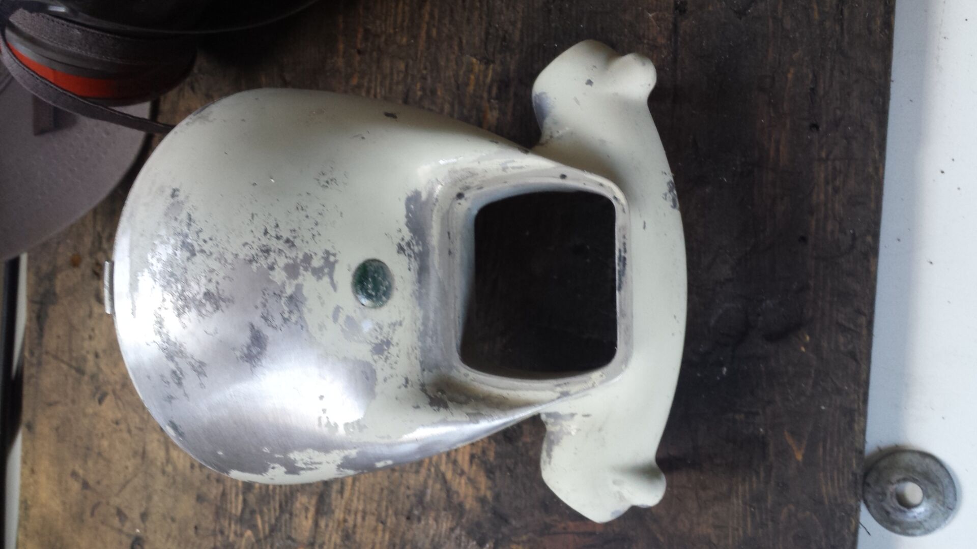

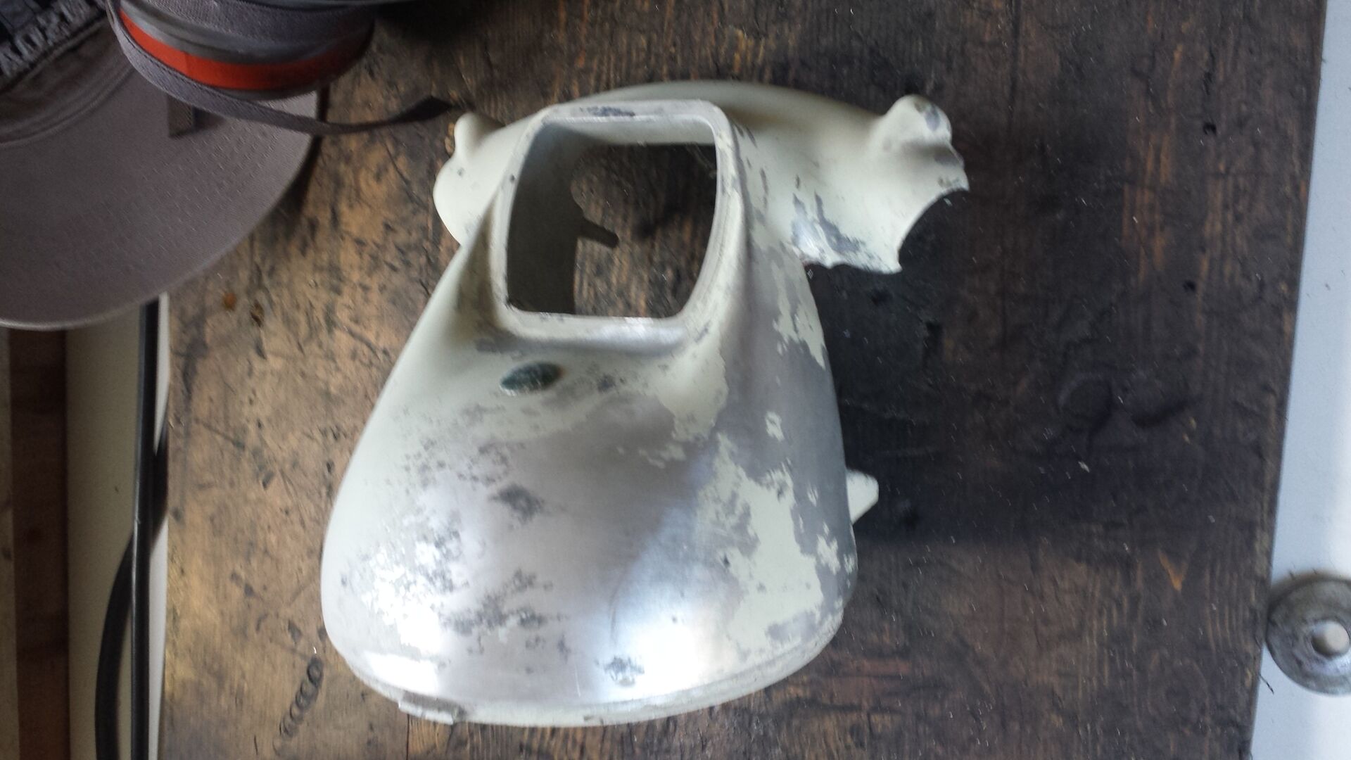

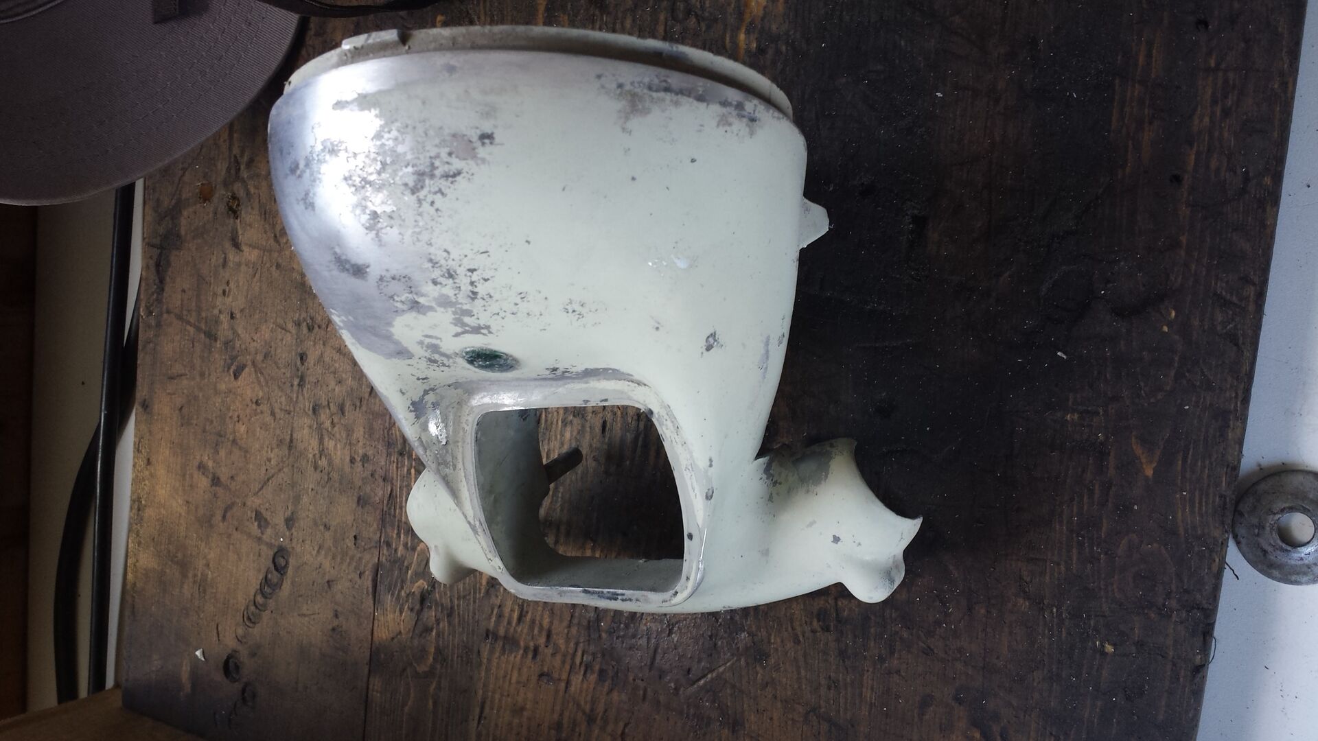

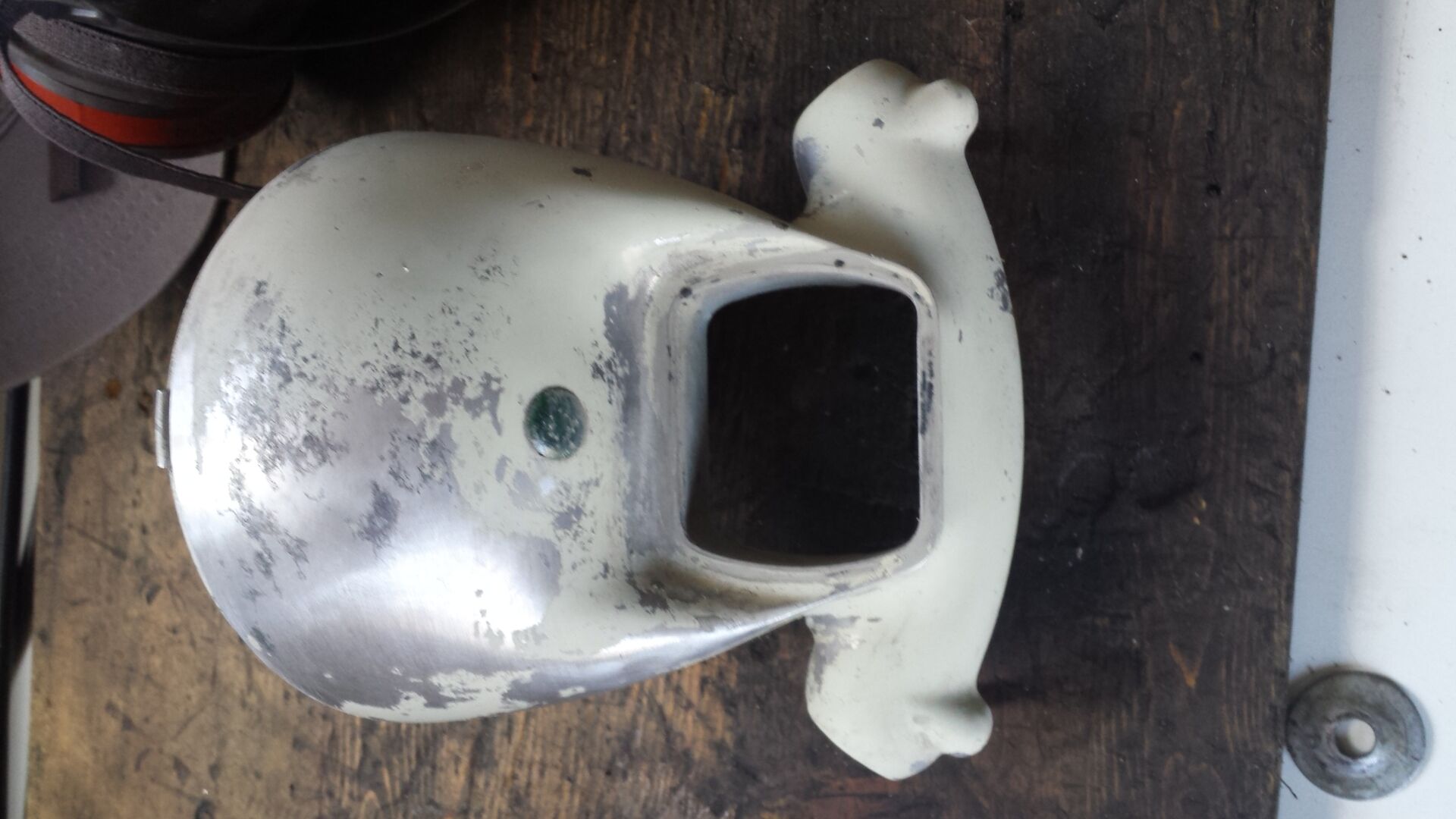

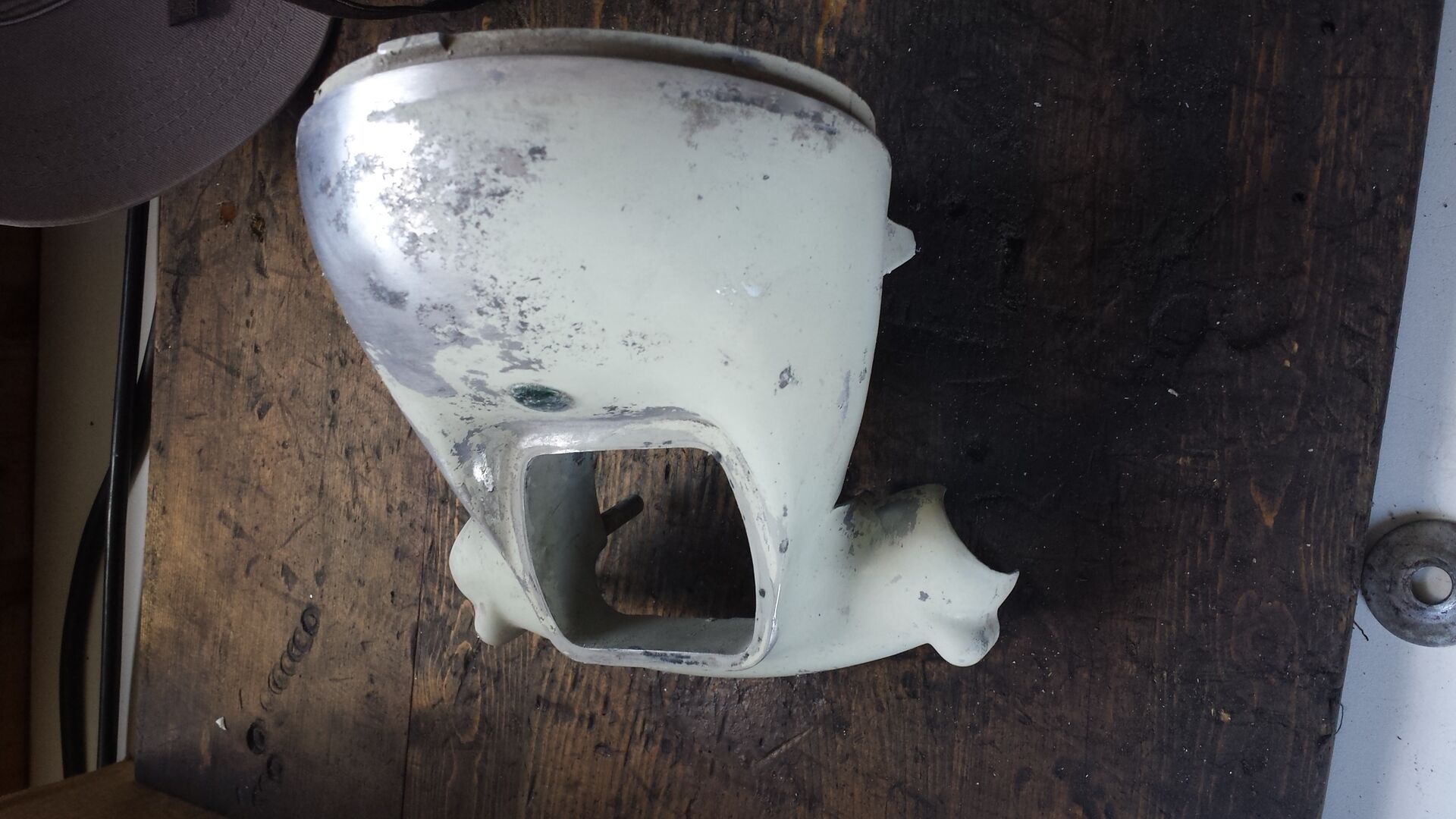

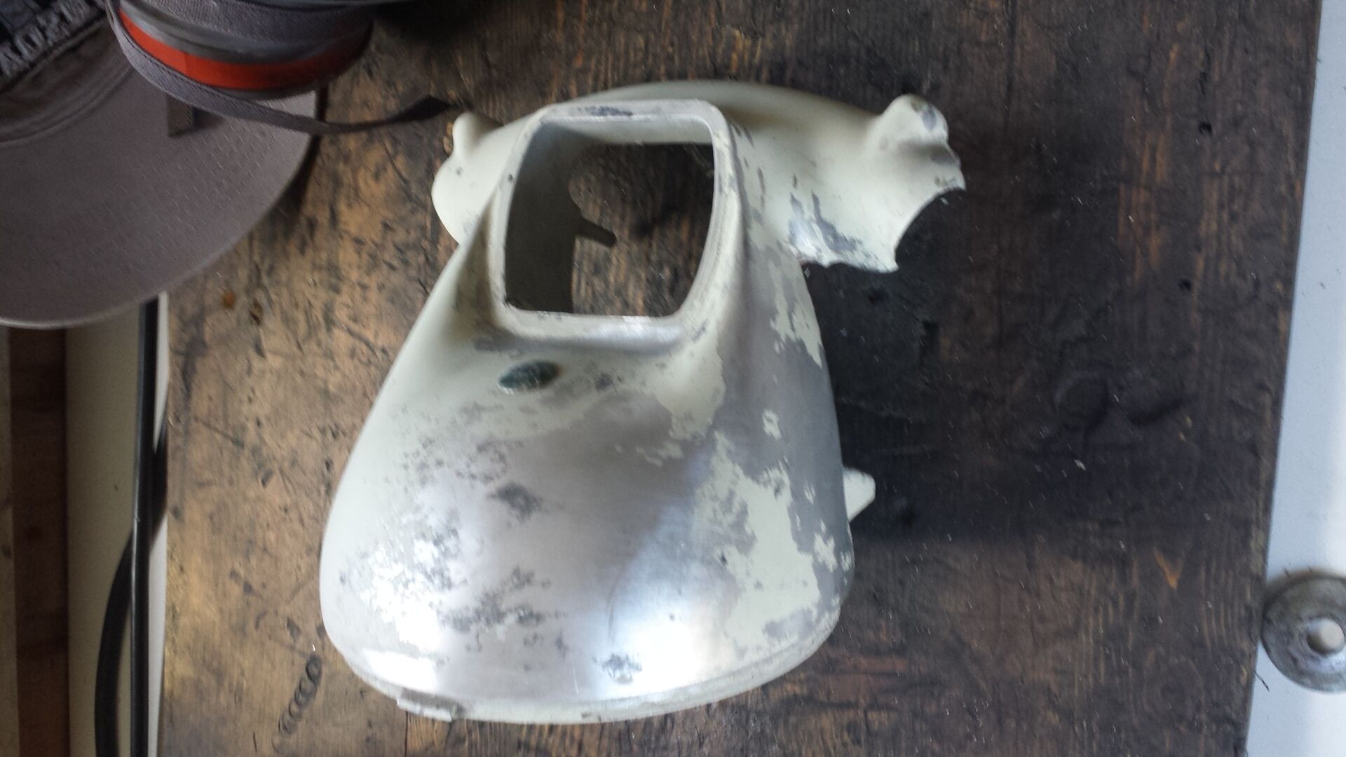

    Endlich mal wieder Zeit die Kiste weiter zu bearbeiten. Leider ist die Lampe wohl nicht mehr Olack.der Lack löst sich genauso schnell wie der Decklack, keine Grundierung drunter. Schade.sieht aber dennoch stylisch aus und solange ich keine Alternative habe bleibt der drauf.@superkölle: wenn ich doch nur jemanden wie @superkölle: kennen würde der mir wie @superkölle: tausch gegen Olack Teile bei z.B. @superkölle: anbieten könnte... mann ich würd mich freuen wie Superkoelle: :D

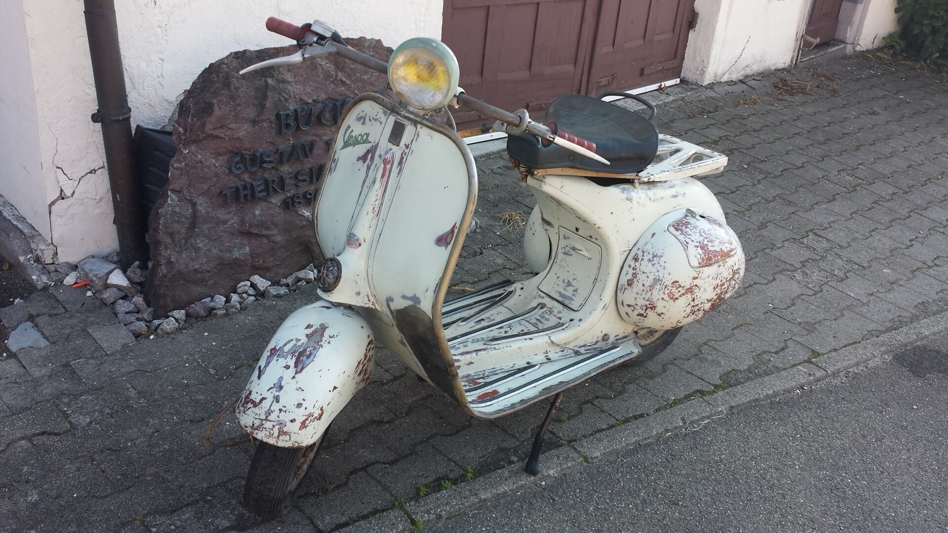

    So Tageswerk heute waren die Lampe und die Gepäckbrücke, dann noch die anderen Stellen nachbearbeitet und alles danach mit Oxyblock eingepinselt.
    Somit sollte auch das Alu nicht rosten :) Ja ich hab den Lampenkopf auch mit oxyblock eingerieben damit es mit der zeit nicht schwarz anläuft.
    allerdings muss mir mal jemand sagen ob es nicht sein kann das auf dem lenker keine Grundierung drauf ist? Das Unterteil hat ja auch nichts an Grundierung, hat man auf Alu keine Grundierung gepackt damals?

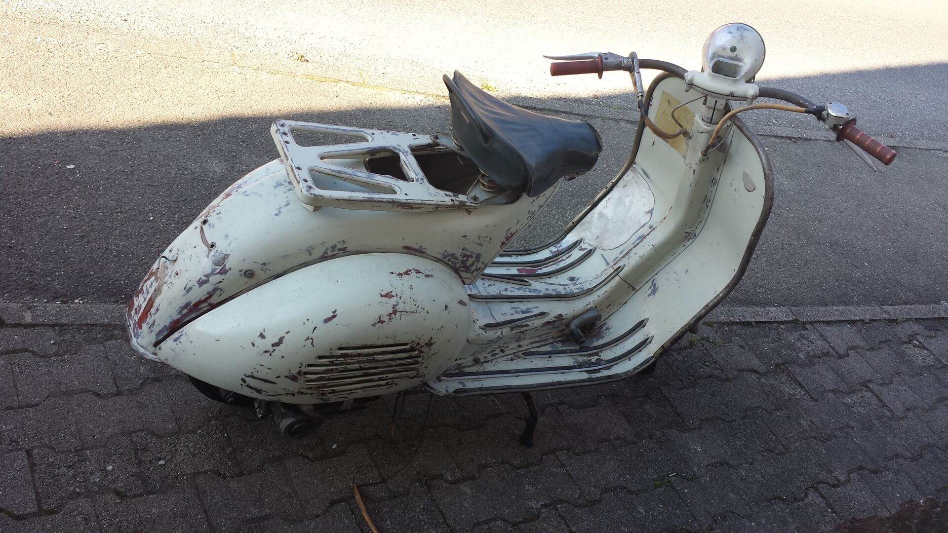

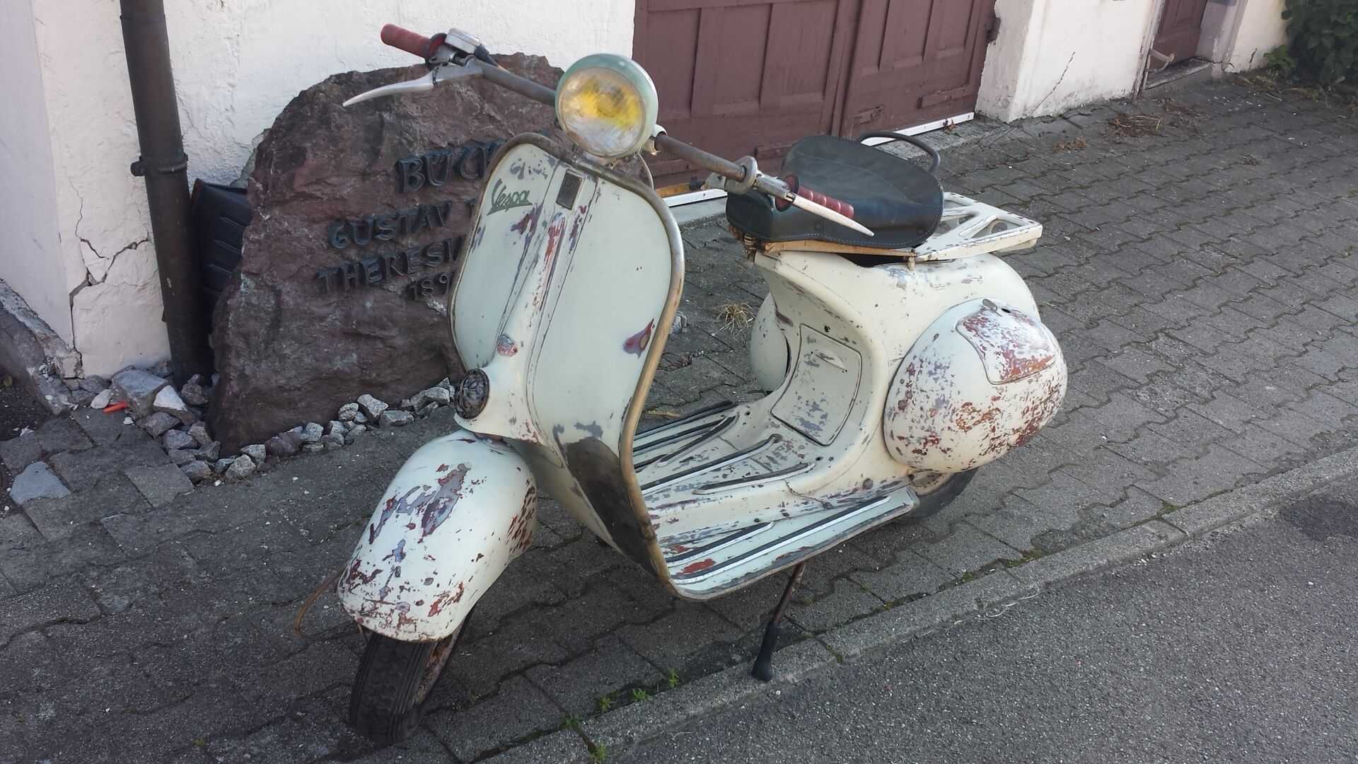

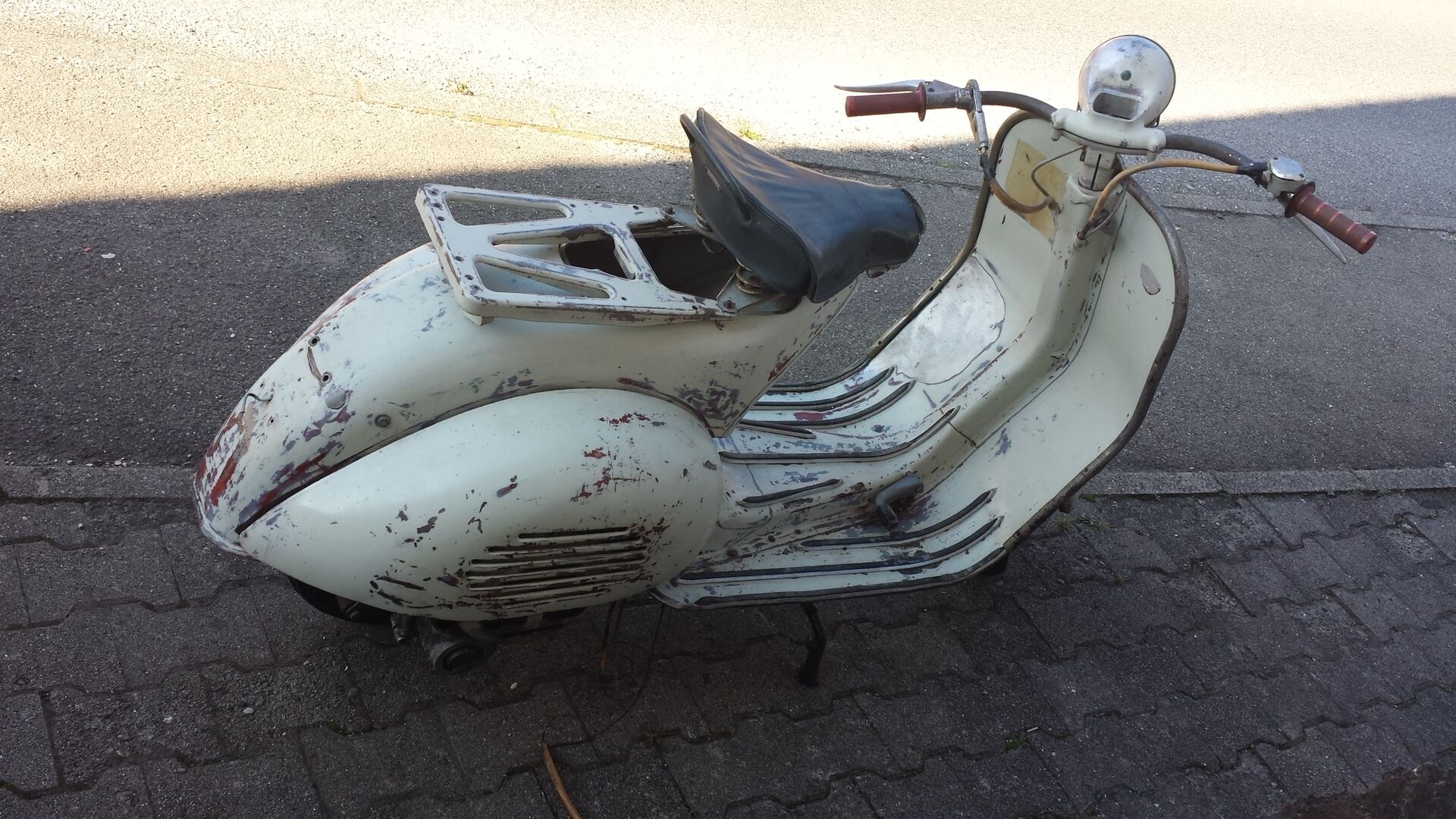

    Gestern nochmal grob zusammen gesteckt. Tank und Felgen müssen noch befreit werden.

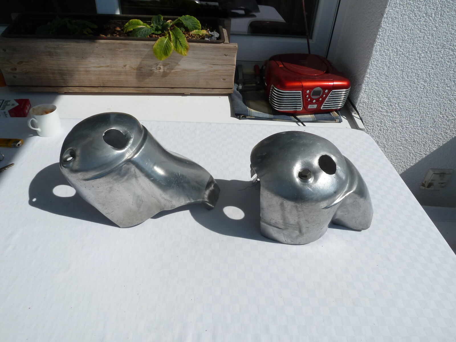

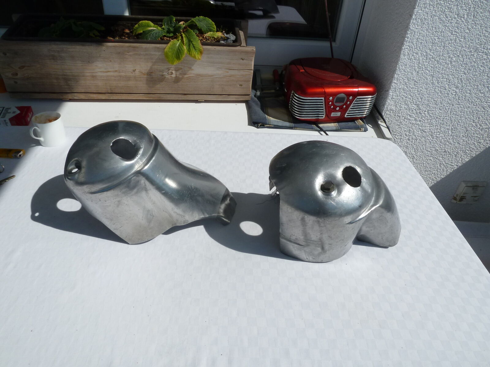

    aluminium wird nur im zusammenhang mit organischen säuren schwarz. das bildet schwarze aluminiumkomplexe. ansonsten läuft aluminium weiß an.

    Im Bezug auf Ulmis Post also richtig, der Lenkerkopf wäre innerhalb weniger Tage schwarz geleckt :)
